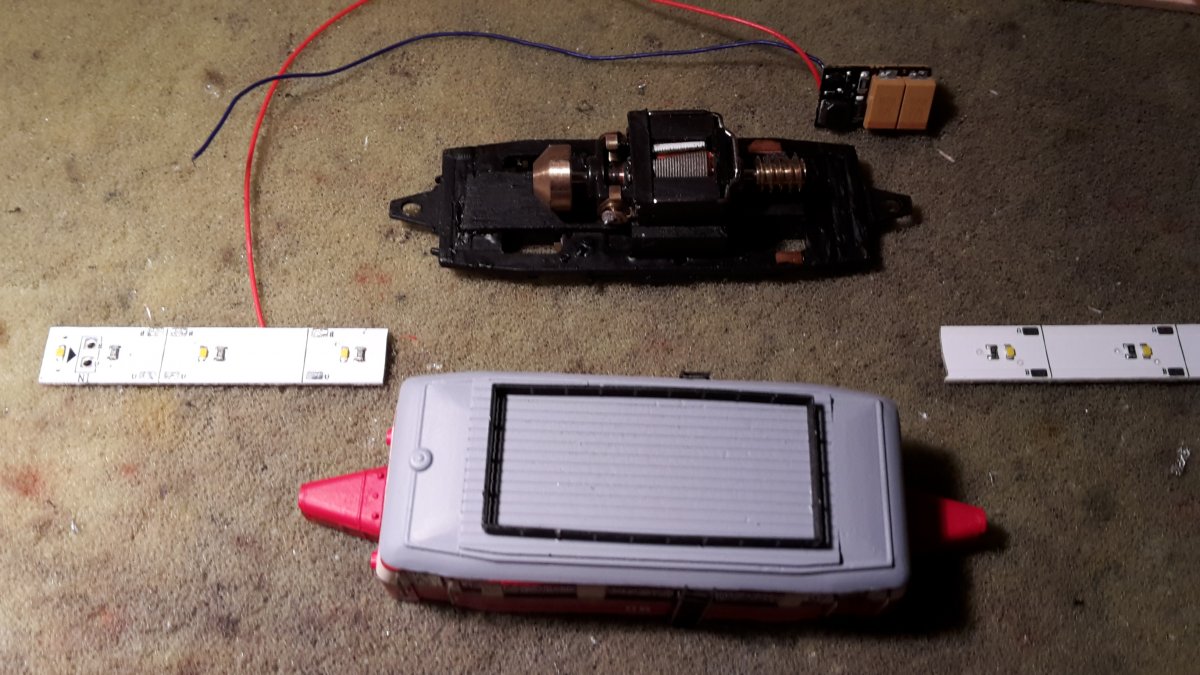

hier mal eine kleine Bastelei um den Winzling von Karsei etwas aufzuhübschen. Durch Zufall kam ich an das Modell und hatte eigentlich keine große Hoffnung etwas Brauchbares daraus zu machen. Trotzdem, erst einmal loslegen und mal sehen wo die Reise hinführt.
Das Modell wurde mit einem Digitaldecoder DH10C von Döhler und Haas, sowie der bekannten Ladeschaltung/Spannungsspeicher von Fischer-Modell digitalisiert.

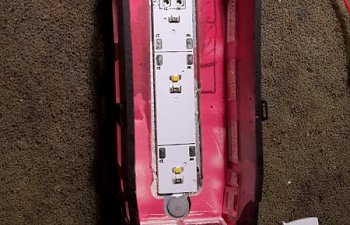

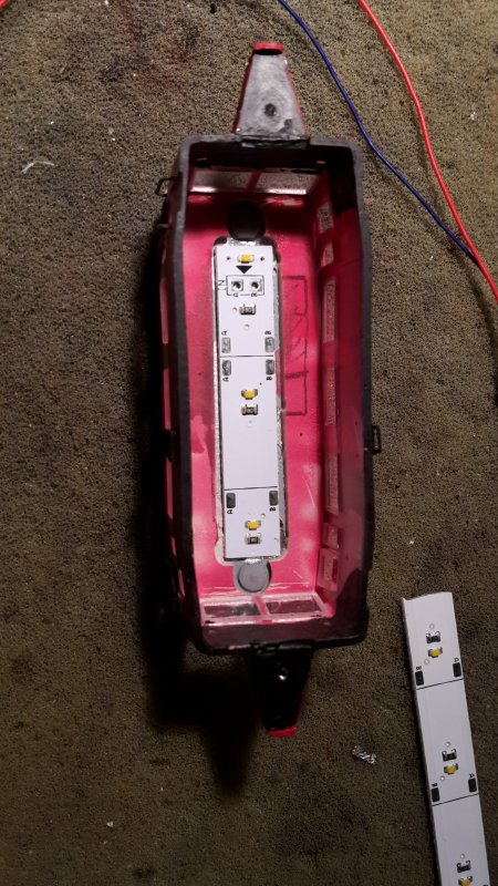

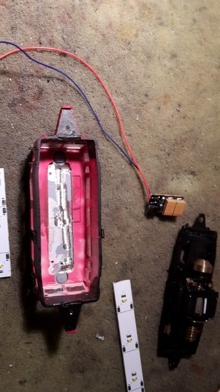

Wie hier zu sehen, habe ich das Dach ausgefräst um eine Beleuchtungsplatine (Reststück eine Platine von E-Modell) einzusetzen.

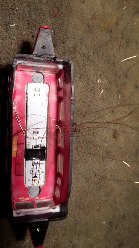

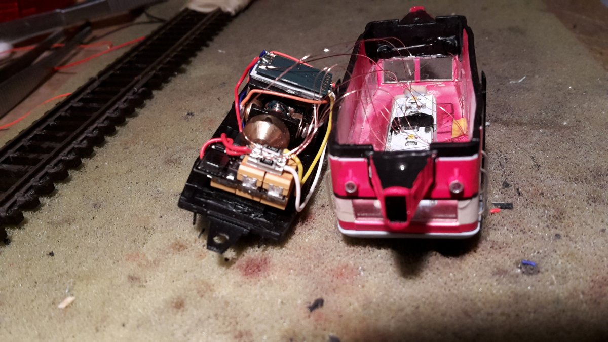

Alle elektrischen Bauteile wurden entfernt. Die originale LED-Beleuchtung wurde durch einzelne supergoldenwhite LED ersetzt. Diese wurden hinter die Lichtleiter geklebt. Nachdem alles verkabelt war, sah das so aus.

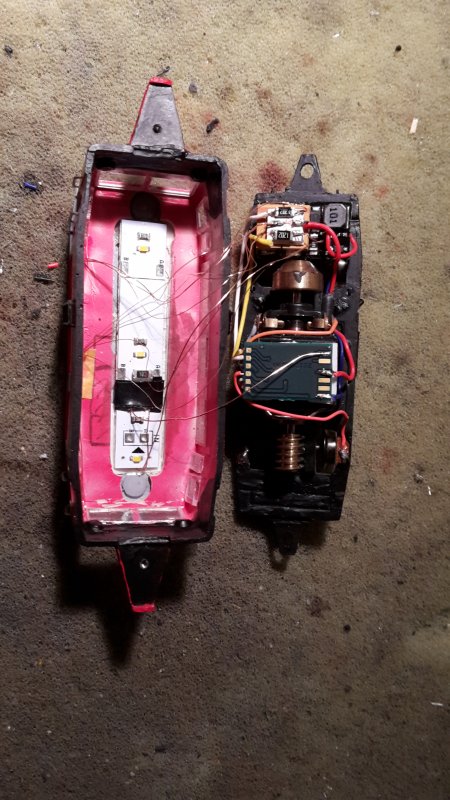

Ergebnis, der Hut ging nicht mehr drauf. Also alles wieder ablöten und neu verkabeln. Der Decoder fand nun seinen Platz an der Seite.

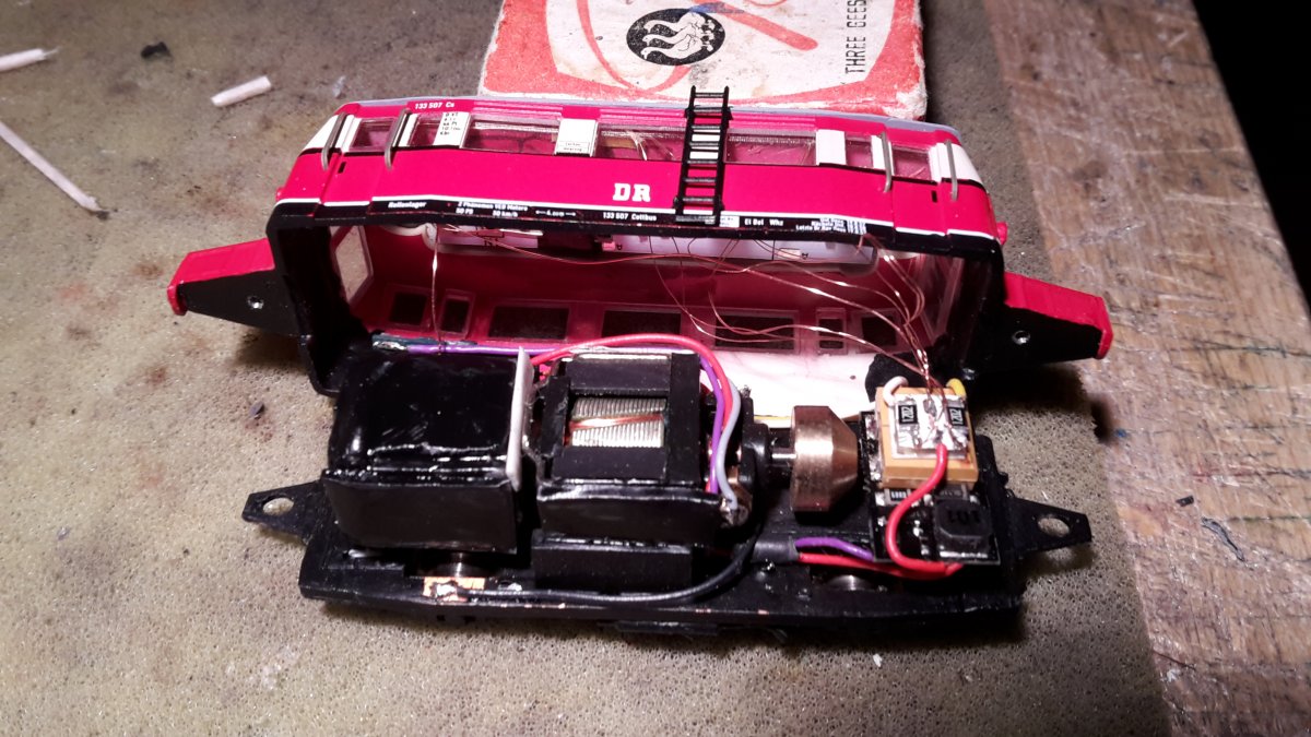

Das passte. Prima. Zusammenbau, Probefahrt ……………. Katastrophe. Die Schweineschnautze fährt nur in der Ebene, Steigungen sind tabu. Damit war der VT schon auf dem Weg ins Lieblingskaufhaus, da ich auf meiner Anlage so einige Steigungen habe und nichts behalte, was ich nicht freizügig einsetzen kann. Versuche mit einem 50g Gewicht auf dem Dach brachten auch keine Verbesserung, obwohl der Motor genügend Kraft entwickelt.
Eine letzte Chance sollte der VT aber noch bekommen. Über und an der Seite der Schneckenwelle der angetriebenen Achse ist etwas Platz. Ich habe nun aus einem Bleiblock mir ein passendes Bleigewicht gefräst. Die Innenbeleuchtung leidet natürlich darunter, aber nun ist die Reibung der angetriebenen Achse groß genug das der kleine Triebwagen alle meine Steigungen meistert. Warum das so ist, keine Ahnung.

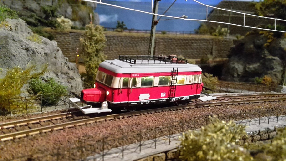

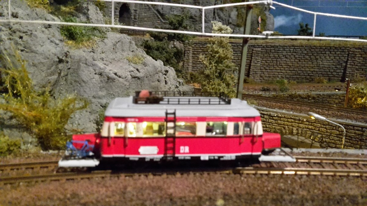

Da der VT nun eine gute Figur macht, sollte er nun noch die obligatorische Milchkanne und das Fahrrad bekommen. In der Bastelkiste fand sich ein 1mm breites Messingband und etwas Riffelblech. Alles mit etwas Bronzedraht zusammen gelötet, ….. dann sieht das so aus.
Entstanden ist nun wieder ein kleiner Farbtupfer auf meiner Anlage. Familie Preiser hat schon ihr Gepäck abgegeben und freut sich nun auf eine Fahrt in den Urlaub.
