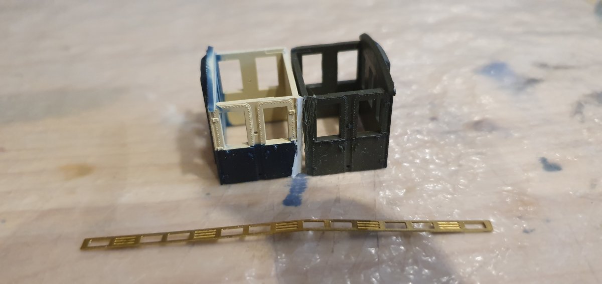

Zwei Messingseitenteile, ein Packwagenfahrwerk, zwei Dächer vom Packwagen und Endteile der Eilzugwagen von Tillig.
Mit etwas Kleber und Farbe könnte doch da noch ein schöner Wagen entstehen, also los.

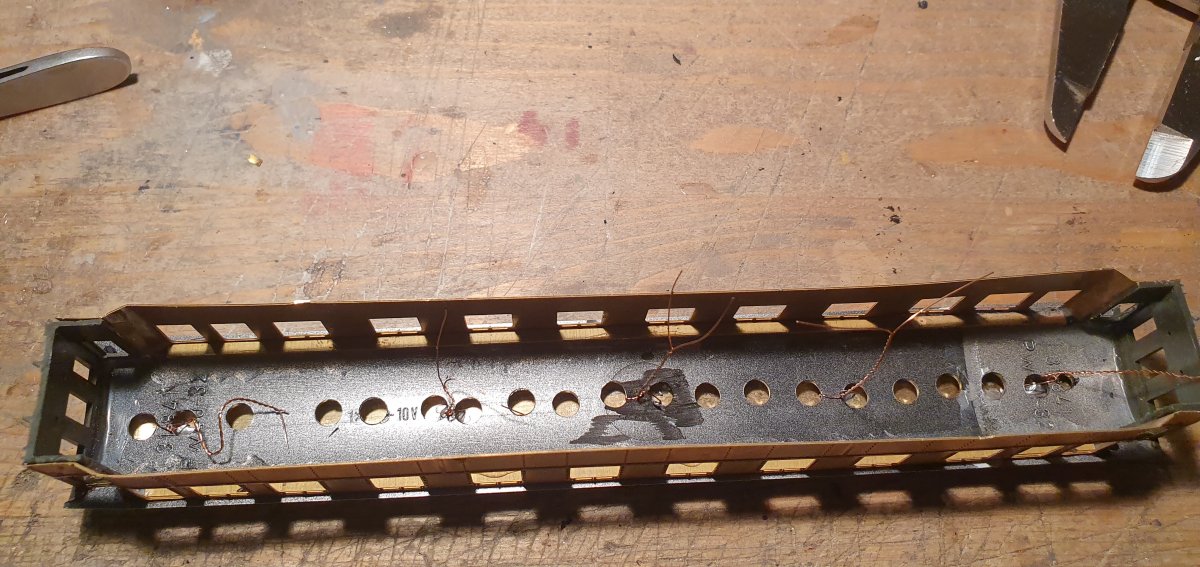

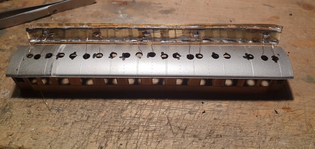

Die Endteile der Eilzugwagen wurden passend ausgesägt und in der Höhe den Messingseitenteilen angepasst. Ich hatte noch ein paar kurze Streifen von den Oberlichtfenstern, aber dafür kein Dach. Das Oberlichtdach habe ich mit einer Nagelschere aus einer Messingplatte herausgeschnitten und mit Sandpapier abgeschmiergelt bis es glatt war. Das fertig gelötete Oberlicht habe ich dann an das Packwagendach angepasst. Mit den vorher eingelöteten Kupferlackdrähten konnte ich nun das Oberlichtdach fest auf dem Kunststoffdach befestigen.

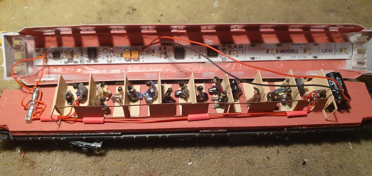

Von innen habe ich dann Weißleim in die Löcher eingebracht. Das ganze hält perfekt und man sieht keinen Spalt. Das fertige Dach wurde nun mit 2K-Kleber auf das Gehäuse geklebt. Um alles Lichtdicht zu bekommen, wurde von innen noch einen Naht Weißleim eingebracht.

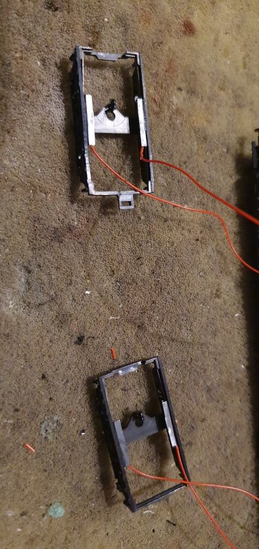

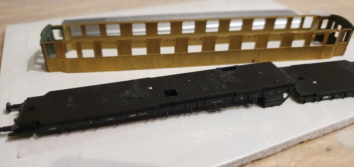

Das Fahrwerk vom Wagen wurde auf Maß gekürzt und mit einer 2mm Balsaholzplatte, welche den inneren Wagenboden darstellt, verklebt.
Die Drehgestelle bekamen wieder geteilte Achsen um eine optimale Stromabnahme zu garantieren.
Für die Sitze hatte ich noch Ätzteile von der Digitalzentrale in der Bastekiste. Die Trennung zwischen den Abteilen und dem Gang im Wageninneren, wurde durch ein übrig gebliebenes Fensterband realisiert.

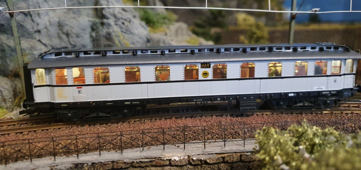

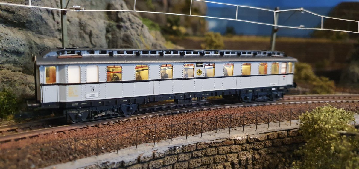

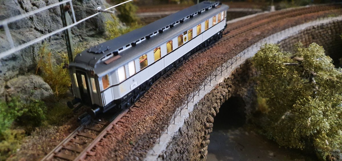

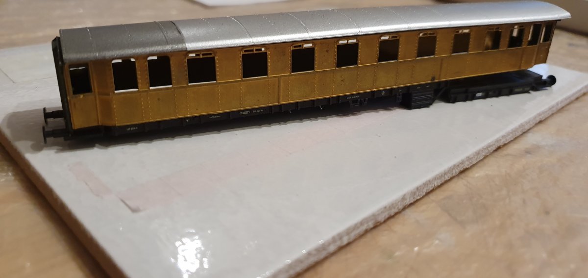

Nun noch ein paar Figuren, die obligatorische Lichtleiste, ein wenig Farbe und siehe da
der Wagenpark hat wieder Zuwachs bekommen.
Blöde Frage:
Warum die graue Farbe? (DRG, keine 4. Klasse)
Ansonsten gefällt mir der Wagen wieder sehr gut.
