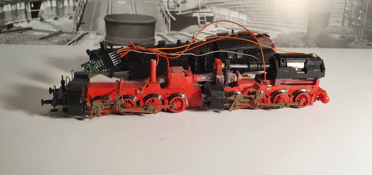

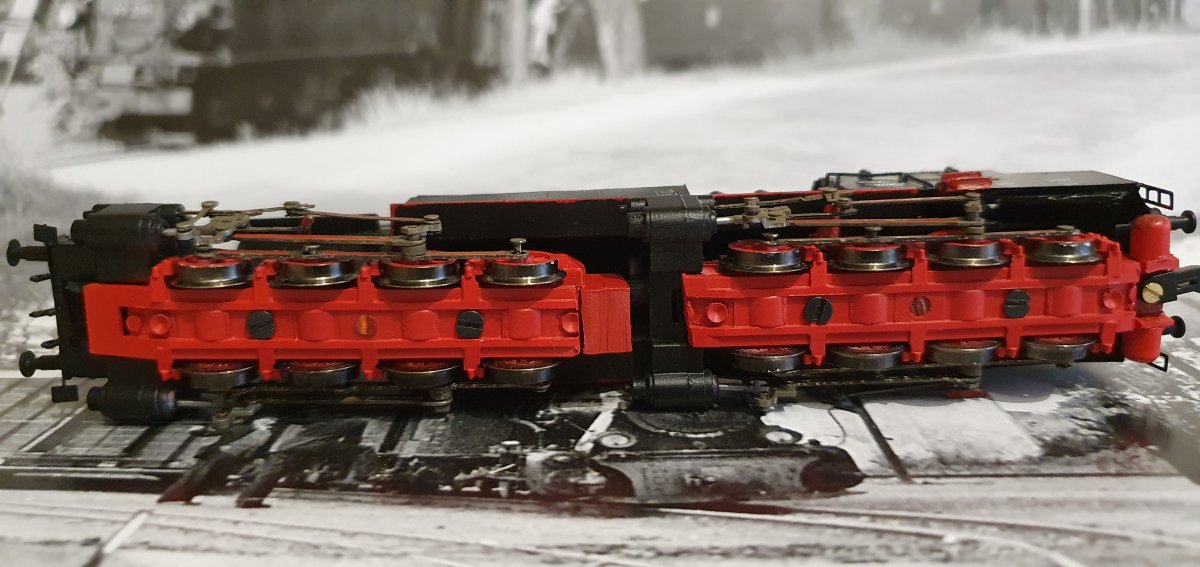

Mir war von vornherein bewusst, dass ich mit meinen Möglichkeiten nicht in der Lage bin eine funktionstüchtige 96 zu bauen. Was solls? Versuchen kann ich es ja. Es sollten alle acht Achsen angetrieben sein. Ein Fahrwerk bekam dazu eine durchgehende Welle. Auf dem anderen Fahrwerk wanderte der Getriebeblock von der ersten hinter zur vierten Achse. Die vierte Achse, welche nun mit dem Zahnrad der Schneckenwelle kollidierte, musste ihr Zahnrad hergeben und sollte später durch die Kuppelstangen mitgenommen werden. Die Verbindung stellt ein Stück Silikonschlauch her. Es braucht nicht viele Worte, man sieht es hier.
Die Idee war sicherlich ganz gut, aber ich bin – wie einige vor mir – mit diesem Konzept grandios gescheitert. Der Mashimamotor ist nicht in der Lage alle Achsen durchzudrehen.

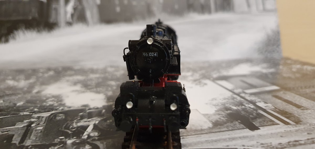

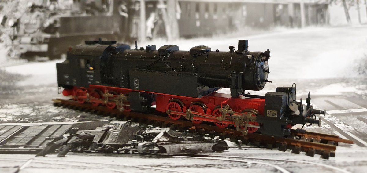

Der Kessel entstand aus einem Kunststoffrohr. Alle Anbauteile am Kessel stammen aus der Bastelkiste und erheben keinen Anspruch auf Richtigkeit. Die vorderen Zylinder wurden mit Spachtelmasse aufgepolstert und dann dem Vorbild etwas näher gebracht.

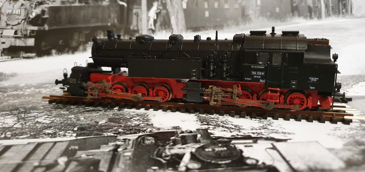

Der Rest ist Farbe von Elita. Die Decals sind von HartmannOriginal.
Wie dem auch sei, bei dieser Bastelei habe ich wieder eine Menge gelernt, ……………. vorallem wie es nicht geht. Ich freue mich trotzdem über die Lok, macht sie doch in meiner Vitrine oder im Bw am Kohlerbunker eine gute Figur.

Dass das Antriebskonzept per se nicht klappt, kann ich aber nicht so recht glauben. Es muss ja einen Grund geben, warum der Motor die Achsen nicht durchdrehen kann. Was passiert, wenn du beide Fahrwerke nacheinander einzeln testest? Geht jedes für sich hinreichend leichtgängig? Kann es sein, dass dein verlegter Getriebeblock klemmt? Läuft das Stirnradgetriebe hinter der Kardanwelle wirklich frei?

die beiden Getriebe sind nicht wirklich leichtgängig, klemmen aber auch nicht. Ein größerer Motor hätte aber keinen Platz, zumal der Motor mit ausschwenken muss. Hinzu kommt, dass natürlich der viel zu kurze Silikonschlauch drängelt.

würde ich das Zahnrad der vorderen Schnecke zwischen den 3. und 4. Radsatz setzen, den 'Getriebeständer' davor und dann gleich den Drehpunkt anordnen. So kannst Du einen 'richtigen' Kardan aus Tilligs Baukasten verwenden.
Beide Drehgestelle möglichst über die Mitte symmetrisch lagern!

Schnecke entfernen würde die komplette Zerstörung bedeuten. Abgesehen davon würde das vordere Triebwerk sich nicht von alleine bewegen. Meine Erfahrung aus diesem Projekt. Wer sich eine 96 bauen möchte, sollte nicht auf das BTTBgeschnippel setzten. Wer sich ein passendes Fahrwerk fräsen kann ist klar im Vorteil.

Klingt interessant und ist sicher auch funktionell. Um das umzusetzen fehlt mir aber das Werkzeug. Die Lok ist nur mit dem Drehmel und einer doch recht ungenauen Proxxonfräse entstanden.

Lies mal HIER , die fahrt. Das mit dem vorderen Fahrwerk hättest du einfacher haben können. Statt das vierte Zahnrad wegzulassen, einfach den vorderen Rahmen falschrum nehmen. Die Zylinder bekommst du überall befestigt.
