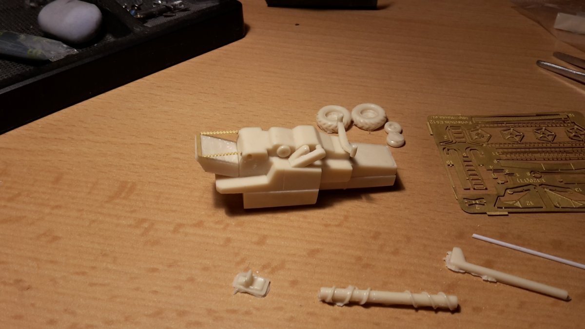

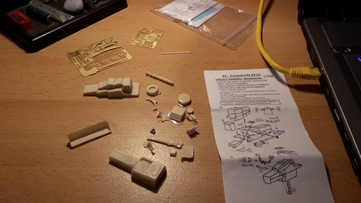

Auf meiner späteren Anlage ist auch ein wenig Landwirtschaft geplant und dazu passt so ein Mähdrescher ja nun wirklich gut. Hier mal ein Foto vom Bausatz.

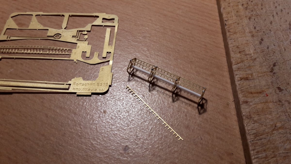

Bestellt hatte ich ihn bei MojeTT mit der offenen Führerhausvariante. 2 Messingplatinen, einige Resingussteile und die Beschriftung in Form von Abziebildern waren dem Bausatz enthalten. Die Resinbauteile lassen sich mit Feile und Schleifpapiert sehr leicht bearbeiten. Als Kleber hatte ich Sekundenkleber benutzt.

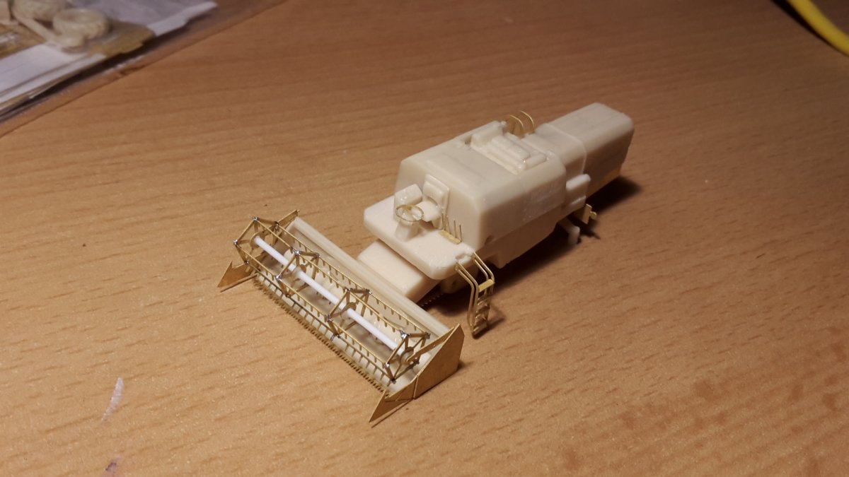

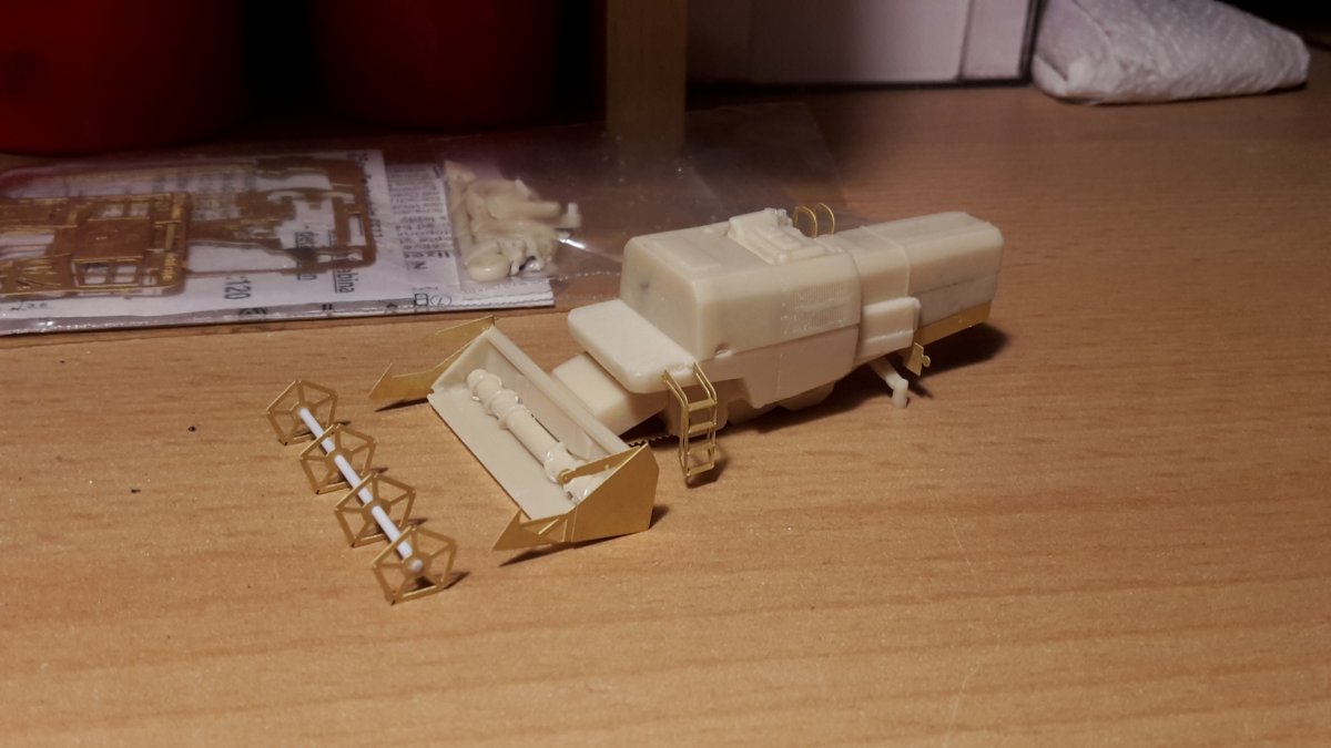

Für das Mähwerk hatte ich mal den Lötkolben benutzt, um Stabilität rein zu bekommen.

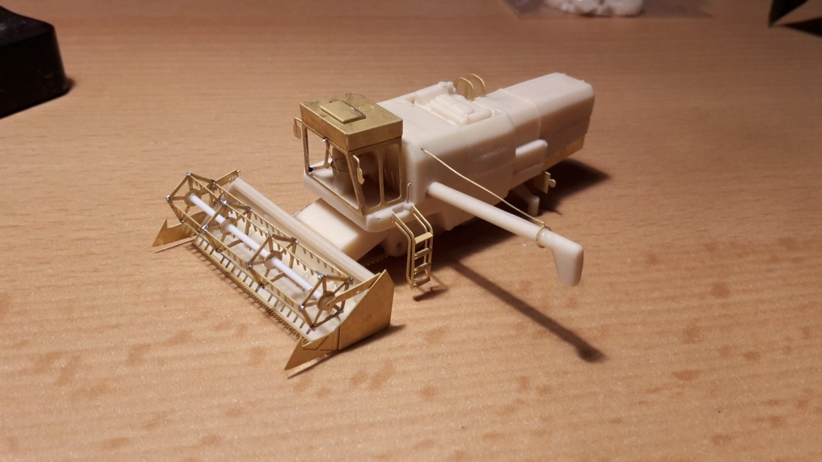

Da das Fahrerhaus später mit Scheiben versehen werden sollte, war es mir wichtig auch die einzelnen Hebel einzusetzen.
Das Fahrerhaus hatte ich ebenfalls gelötet und mit Scheibenwischer und Spiegeln versehen.

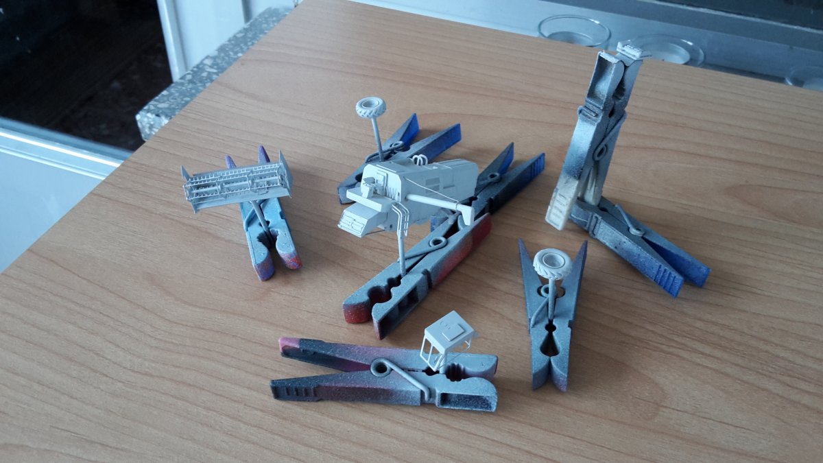

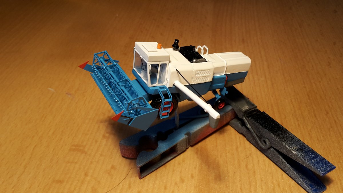

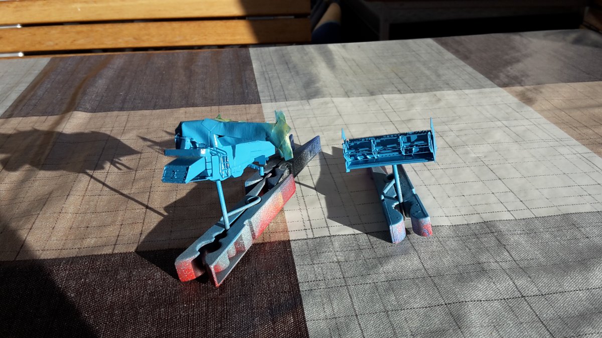

Nun konnte Lackiert werden.

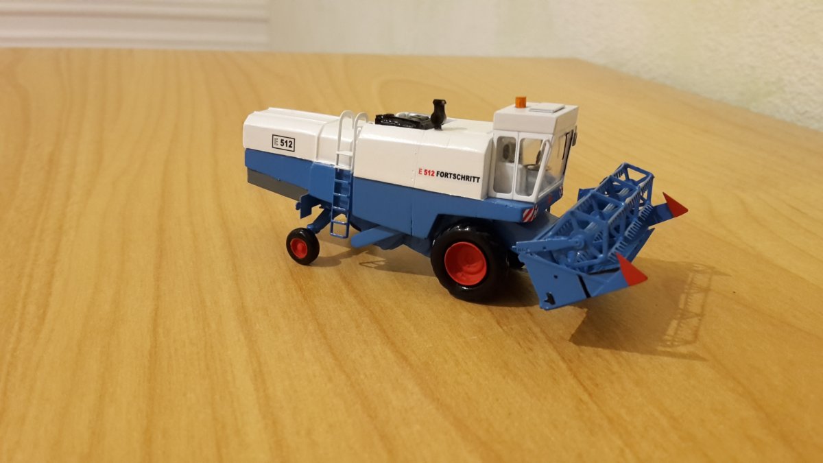

Dann wurde alles montiert und beschriftet...

Der Mähdrescher ist wirklich gut geworden. Top!!! Die Idee mit den Klammern als Lackierhalter finde ich auch interessant. Werde ich demnächst auch mal probieren.
Schöner E512. Da muss ich mich mal um einen Bausatz kümmern. Auch in meine zukünftige "Altmark" passt dieses Modell von der Epoche her.
Helge
Danke Helge,
es hat auch viel Spaß gemacht ihn zu bauen. Einen Bausatz eines Kastenanhänger für den ZT habe ich auch noch liegen. Wird auch bald fertig gemacht. :D
