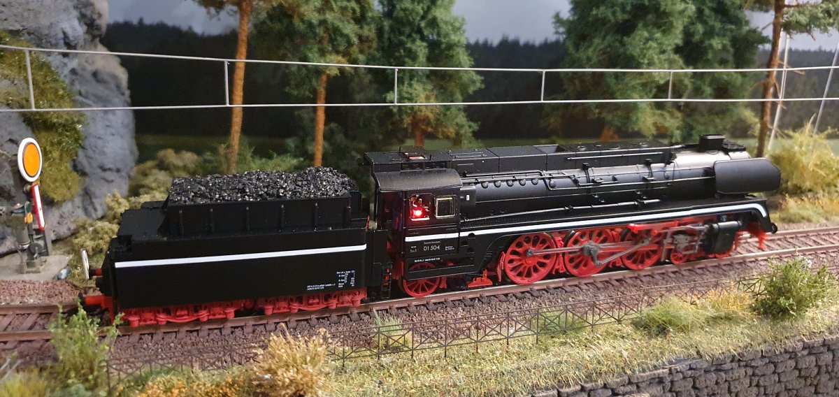

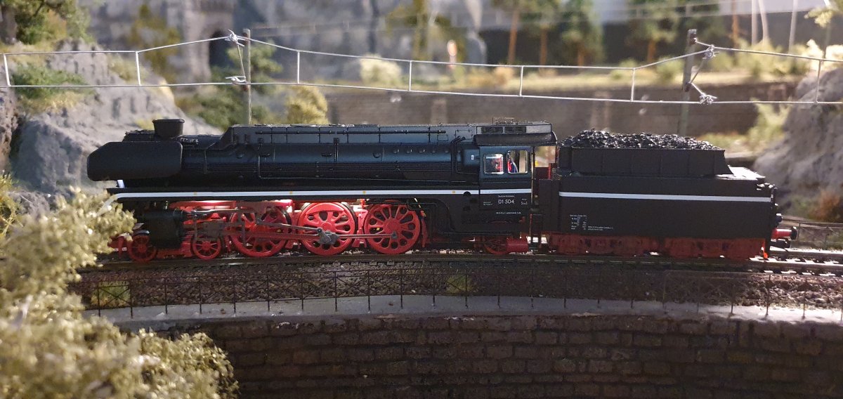

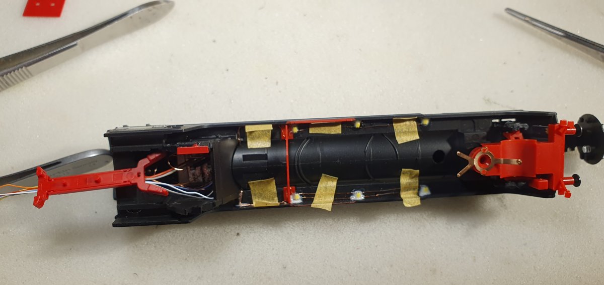

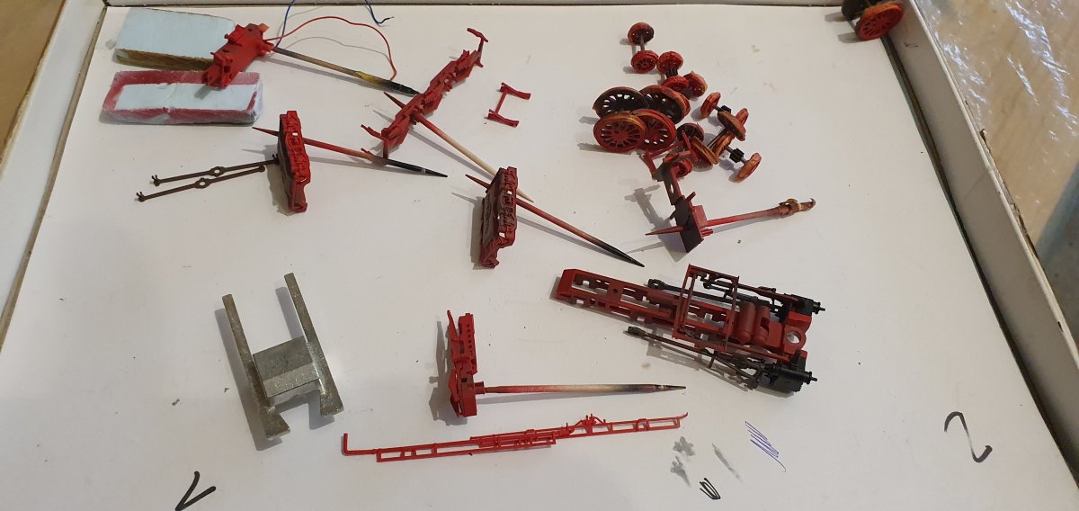

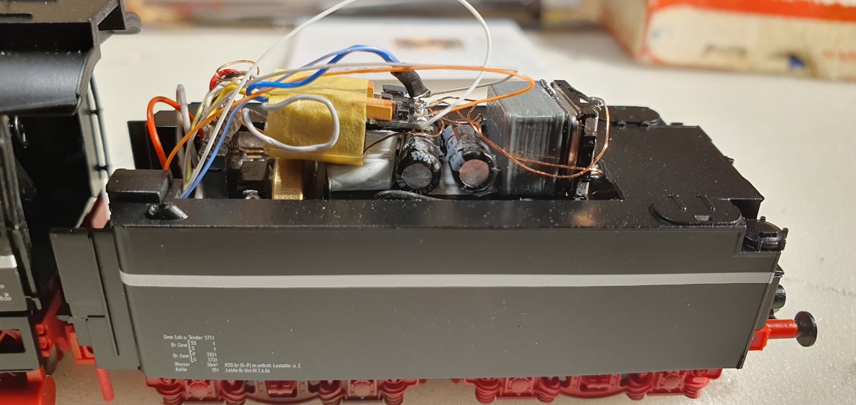

Die Lok ist schnell zerlegt. Tenderoberteil abziehen, den Vor- und Nachläufer an der Lok herausclipsen und die Rachkammertür nach vorn herausziehen. Die LED 0603 habe ich parallel an Kupferlackdraht angelötet und mit Weißlein fixiert. Die Führerstandsbeleuchtung wurde ins Dach geklebt. Für das Feuerbüchsenflackern wurde eine rote LED 0402 verwendet. Hierfür wurde ein kleines Loch in Feuerluke gebohrt und die rote LED eingeklebt. Alle Kabel habe ich auf einer kleinen Platine, welche mit den Vorwiderständen 12 Kiloohn bestückt war, zusammengeführt.

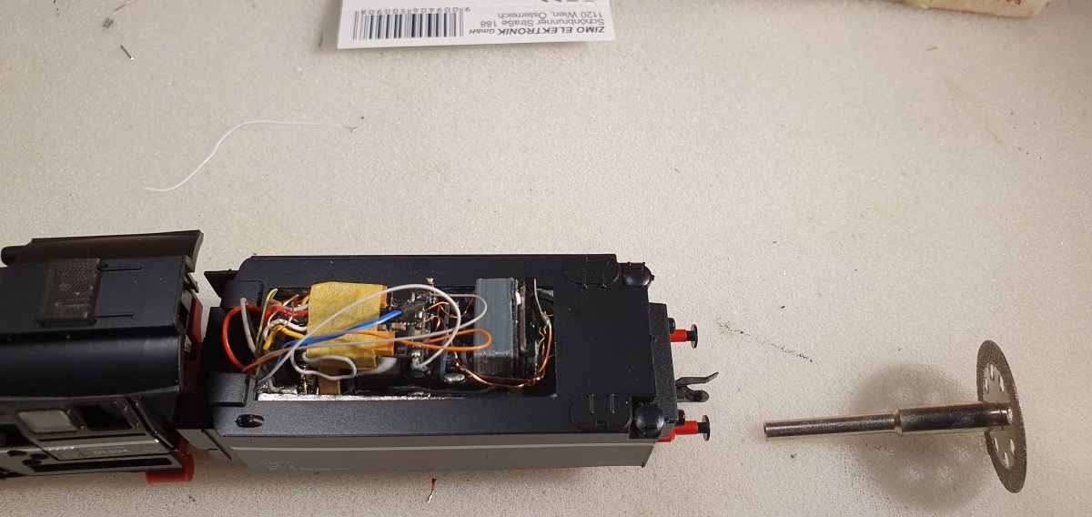

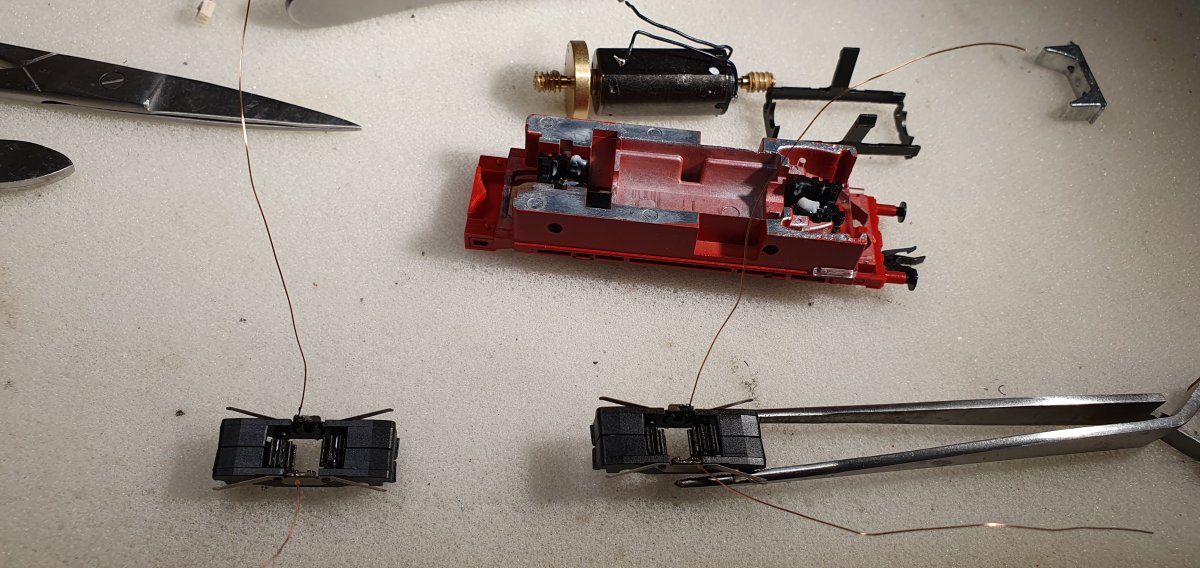

Durch die Kupplungdeichsel werden ab Werk drei Kabel geführt. Nun müssen es aber sieben Kabel werden. Damit der zur Verfügung stehende Platz ausreicht, habe ich Microlitze aus der Digitalzentrale verwendet. Der Decoder, der LS und der Spannunsspeicher finden im Tender ihren Platz. An die Stromabnehmerbleche im Tender habe ich Kupferlackdraht angelötet und auf die Tenderplatine geführt. Dieser kleine Umbau, trägt später nicht unerheblich zu einer sicheren Stromabnahme der Lok bei.

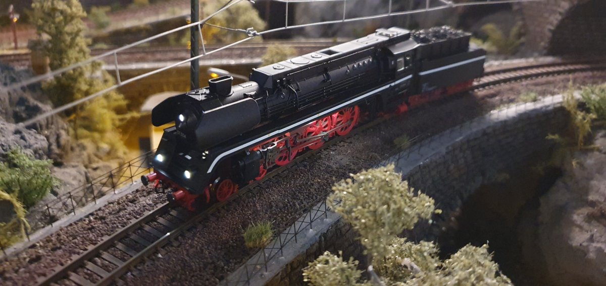

Um dem Fahrwerk seinen Kunststoffglanz zu nehmen, habe ich alle Teile neu grundiert und lackiert.
Mit einem überschaubaren Aufwand und ca. 150,00EUR Materialkosten, lässt sich so ein sehr schönes Modell noch deutlich aufwerten.
