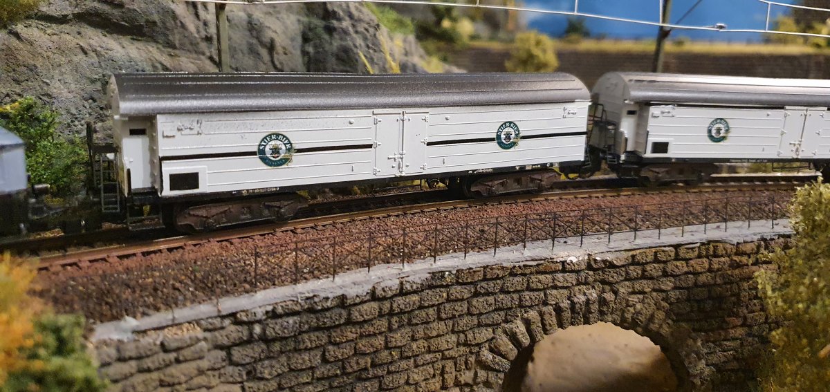

Die Zugkraft von kleinen Lok ist ja naturgemäß begrenzt. Was liegt also näher, als einen Wagen zu motorisieren und somit z.B. die Kaluga von Piko zu einem Zugkraftwunder werden zu lassen.
In meiner Bastelkiste fanden sich alle Zutaten um den Bastelversuch zu starten.
Im Einzelnen:
zwei Drehgestelle der V100 von Tillig
Mashimamotor
Kardanwellen
Silikonschlauch
Peho stromführende Kupplung
und ein vierachsiger Kühlwagen von BTTB.

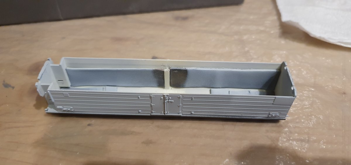

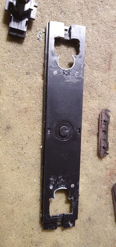

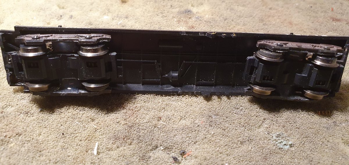

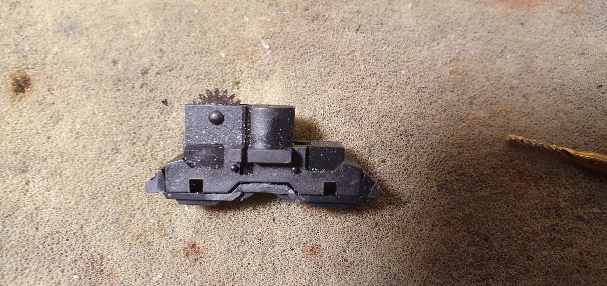

Die Bodenplatte des Kühlwagens wurde ausgearbeitet, sodass die Drehgestelle der V100 hineinpassen, sich frei bewegen lassen aber nicht zu viel Spiel haben.

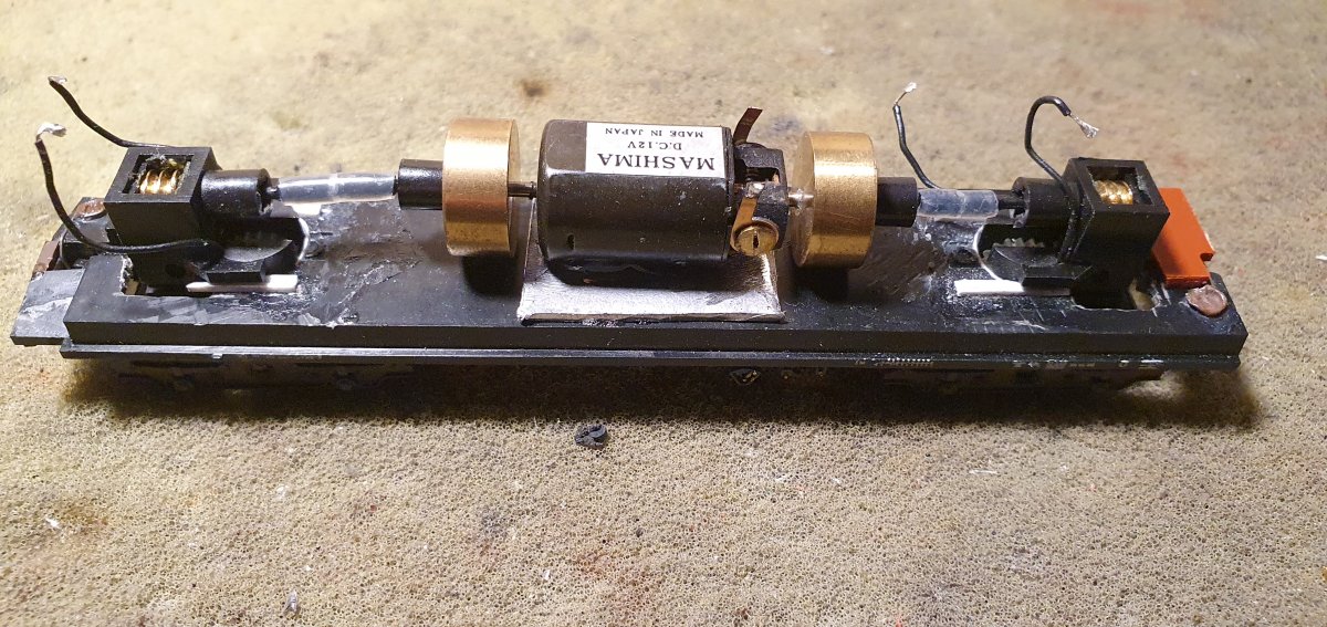

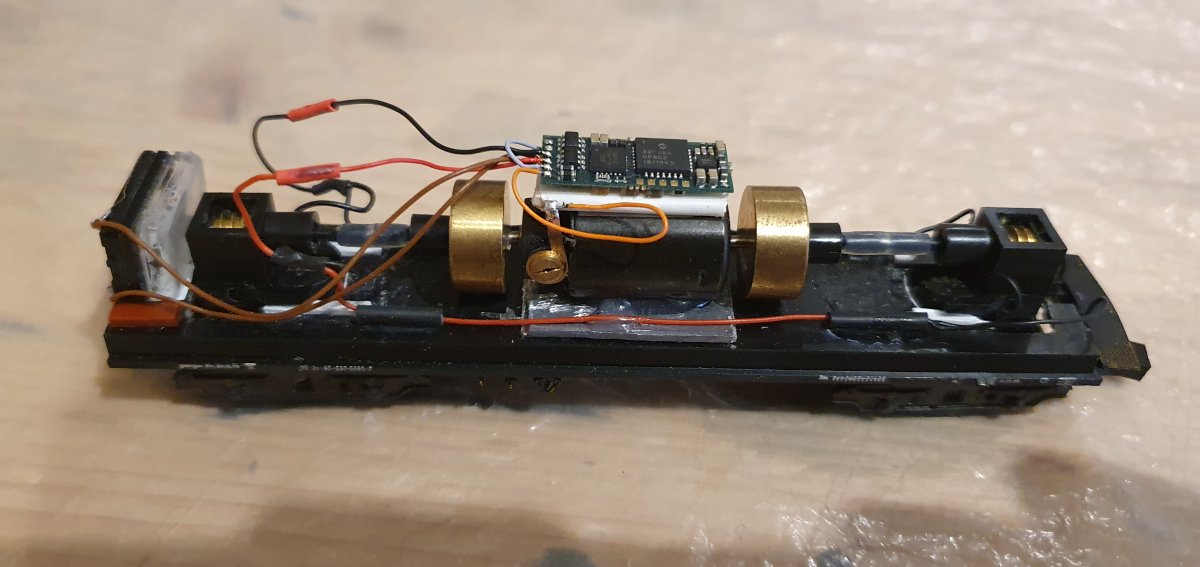

Die Kraft wird dann von dem auf der Bodenplatte festgeklebten Motor über Kardanwellen mit Silikonschlauch auf Drehgestelle übertragen.
Die Blenden der Drehgestelle wurden abgetrennt und gegen die von der V100 ausgetauscht.
Für ausreichend Gewicht sorgt etwas Klempnerblei.
Dem Wagen ist der Umbau kaum anzusehen. Im Wagen wurde gleich noch ein Sounddecoder verbaut.
Gerade durch die digitalen Möglichkeiten, lässt sich der Wagen nun recht schnell an die vorgespannte Lok anpassen.
Das Ergebnis überzeugt, sodass nun auch etwas schwächere Modelle auf große Fahrt gehen können.
Viel Spaß beim nachbasteln.

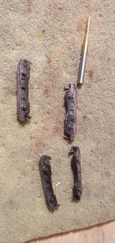

Wenn der Wagen ohnehin "Freelance"-Deko hat, dann kannst Du auch andere Drehgestellblenden verwenden, die zum Achsabstand passen.
Bei den tschechischen Anbietern gibt's da allerhand Bauteile - sowohl für deren Eiskühlwagenvariante als auch für Reisezugwagen.

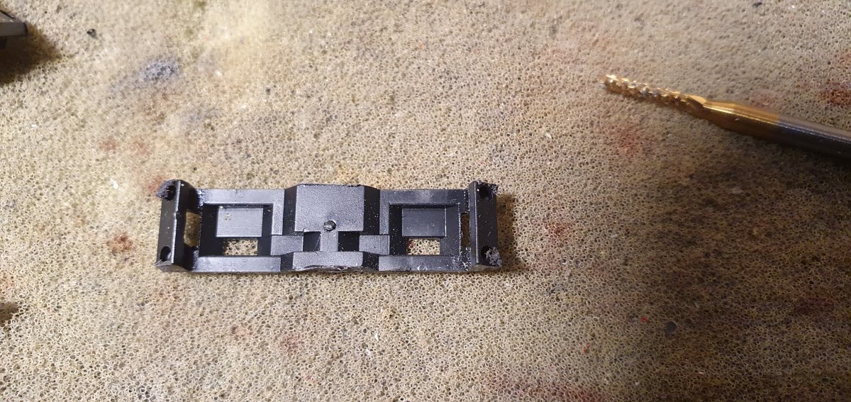

Als erstes würde ich aber im Bereich der Schaftaufnahme aufdoppeln, das Loch genau passend bohren und dann erst das Viereck ausfräsen. Für die Kardanwellen würde ich allerdings kein Gummi, sondern eine Hülse aus Messing bevorzugen.
Das Achsabstandsmaß der Güterwagenblenden und der Drehgestelle ist doch zu vernachlässigen - das sieht beim vorbeifahren keiner der es nicht im vorherein weiß. Wichtig ist doch, dass es wie das originale Güterwagendrehgestell aussieht. Auch ein alter Bromberg ist dank des baugleichen Rahmens geeignet.
Dann schafft sogar eine Lok ohne Motor was weg.
PS: Bei Hekttor gibt es Messing Lokrahmen mit Dreipunktauflage welche die Aufnahhme für Tillig Drehgestelle haben. die kann man ja zerschneiden und verlängern oder an die entsprechende Stelle auf oder im Plasterahmen ankleben wenn man Metall mehr Vertrauen schenkt.
Ich hatte immer Rahmen von Tillig Drehgestellloks aus der Grabbelkiste passend zerteilt. Aber die MS Lösung gefällt mir nicht nur wg. der Zinkpest besser.
