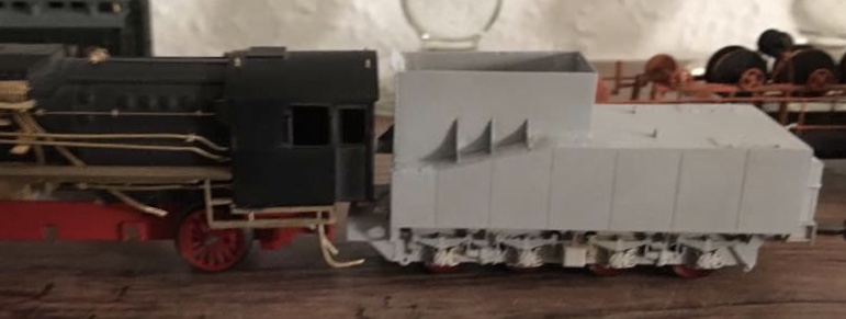

Hallo Frank,
Eine Schöne Lok ist es geworden.
Was Jens meint sind die Forstschutzplatten.
Diese liegen nicht im Bausatz bei, sondern müssen extra gekauft werden.
Anbei ein Bild von meiner 42 mit Steifrahmentender, bevor die Lok zum Bau meiner 46 001 zum Opfer fiel.
Gruß Daniel
