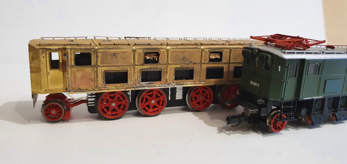

Lange habe ich nach einer E16 von A&K Ausschau gehalten. Leider blieben alle Versuche sich so ein Modell zu beschaffen erfolglos. Bleibt also nur der Selbstbau. Als Vorlage diente ein Modell von einem Mobafreund, danke dafür.

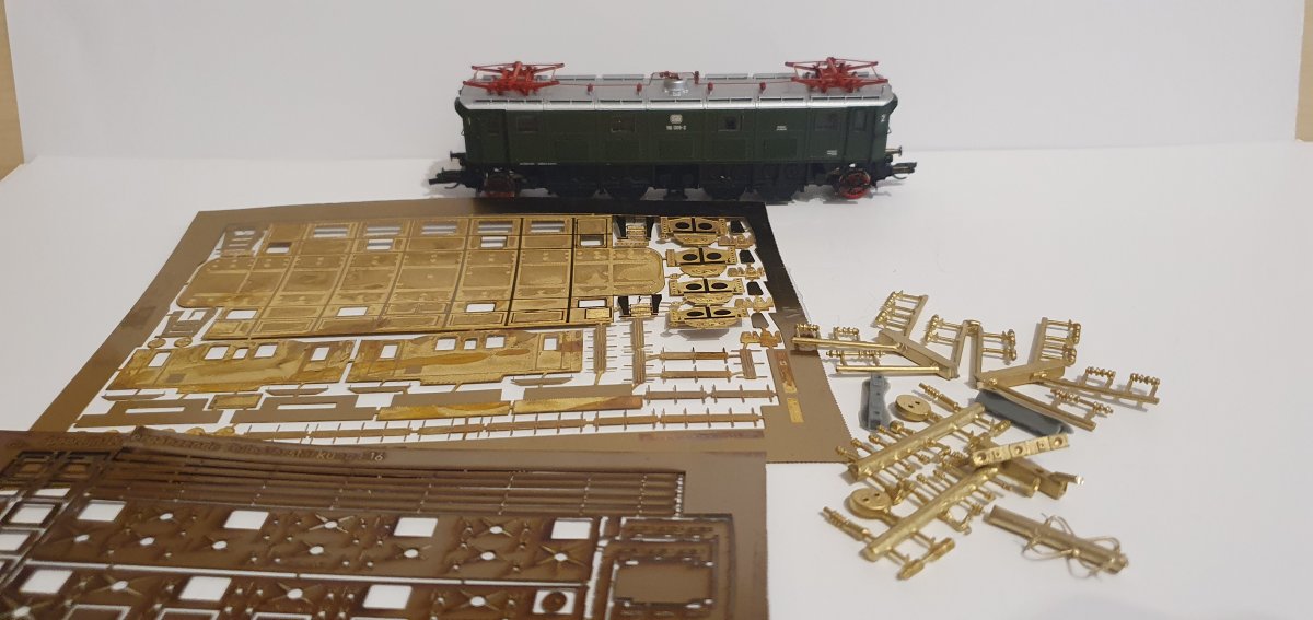

Von Spoorlijn120 konnte ich diese Teile bekommen.

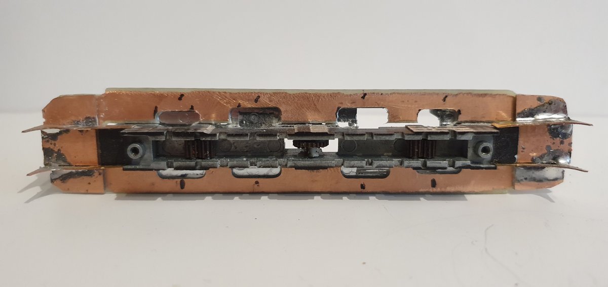

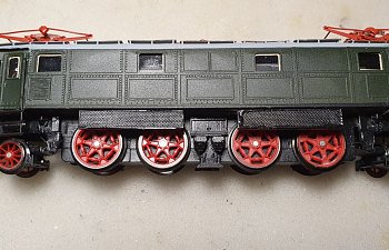

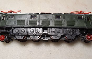

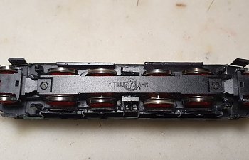

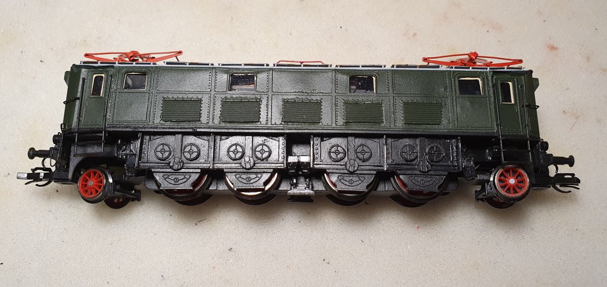

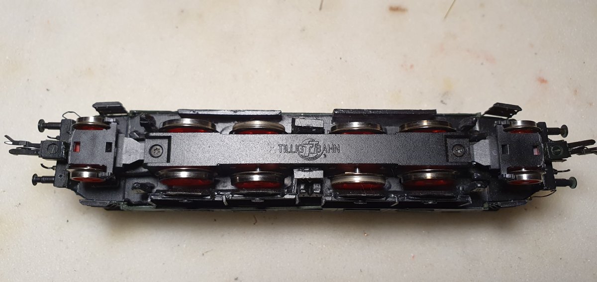

Was fehlt ist ein Fahrwerk. Objekt der Begierde und einigermaßen Stimmig ist die Tillig E18, welche hier über den Boardmarktplatz beschafft wurde. Anfangs dachte ich, ich könnte das Fw der E18 unverändert verwenden. Das ging natürlich nicht. Der originale Kunststoffrahmen wurde durch eine kupferbeschichtete Pertinaxplatte ersetzt, welche später auch die Stromabnahmebleche trägt. Auch der Weißmetallrahmen musste einige Späne lassen, muss doch der Rahmen in der Höhe und Breite angepasst werden.

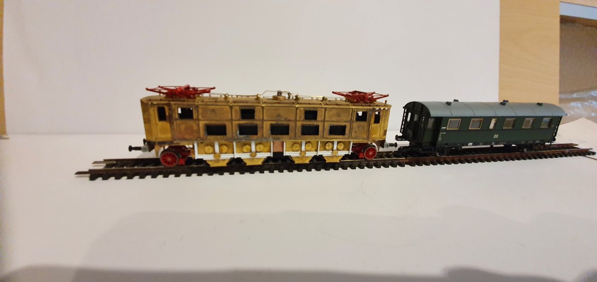

Das Gehäuseblech wird über einen Rahmen gezogen.
Hierbei fiel mir eine Diskussion ein, welche vor einiger Zeit hier im Board geführt wurde. Löten oder Kleben. Eindeutig: Löten. In dem Blech ist so viel Spannung, kleben würde auf Dauer nicht halten.
Das Fahrwerk in seiner 3D-Form wurde mit passend gesägter 1mm starker Pertinaxplatte, sowie Kunststoffprofilen und einigen Ätzteilen hergestellt. Luft und Sandbehälter stammen von den Fahrwerksblenden der E18. Die Lüfter wurden aus alten V180-Gehäusen herausgesägt und an Ihren neuen Platz angepasst.

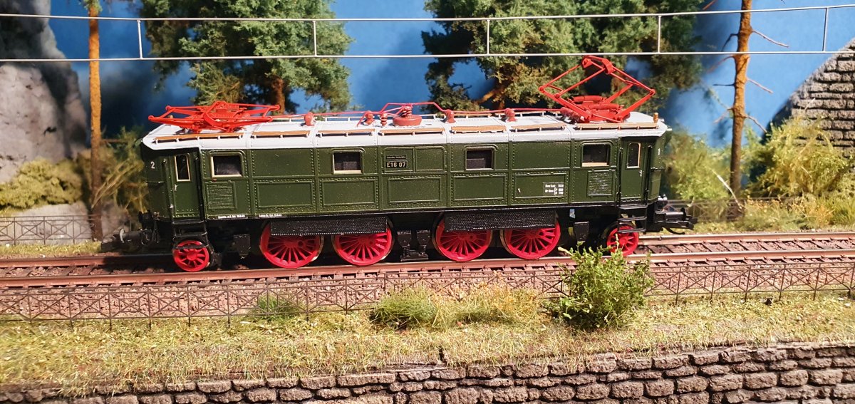

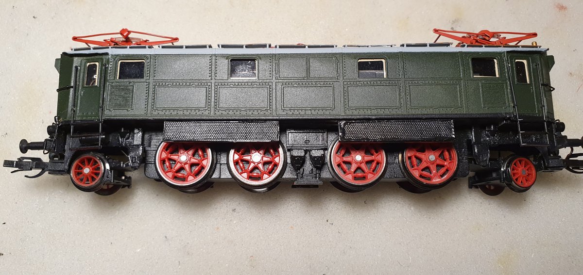

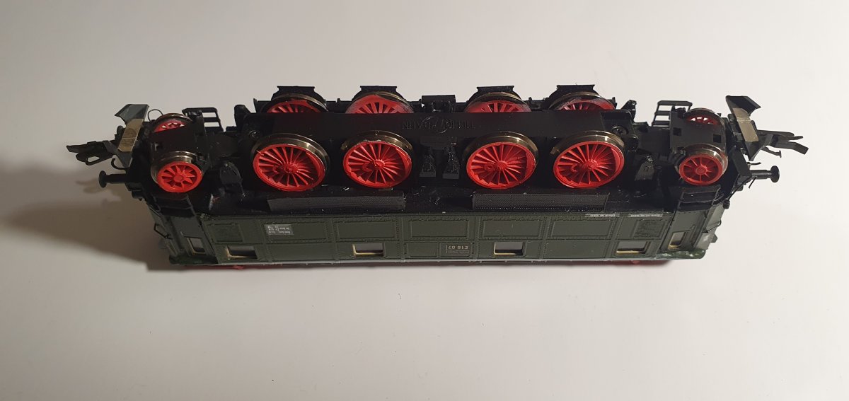

Hier mal ein Bild vom Original und der Kopie.
kalle
24.08.2021

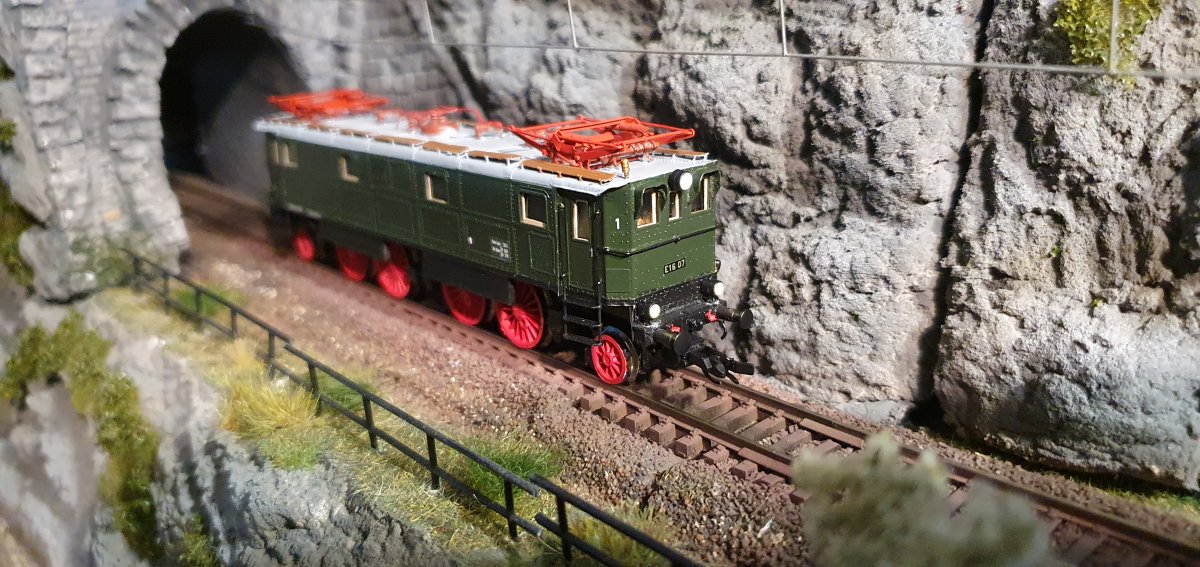

Nun hat die Lok noch die Decals (Hartmann-Original) und ein paar sich dem Vorbild zumindest annähernde Räder bekommen. Etwas passenderes habe ich nicht gefunden.
Besser als die Radscheiben der E18 aber allemal.
Sollte hier im Board noch jemand eine bessere Idee haben, bitte mit mir teilen.

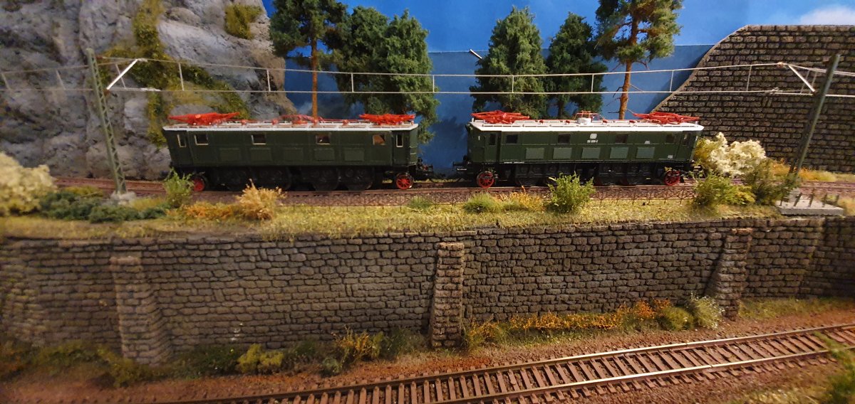

Auch für den Bahnräumer bzw. Schneepflug hat sich nun noch eine Lösung gefunden. Beim aufräumen fand ich ein Drehgestell der BR143. Der Bahnräumer lässt sich ja hier einzeln entnehmen, deckt er doch die Kupplungsaufnahme ab. Beide Seitenteile wurden abgeschnitten und mit einem kleinen Blechteil an der E16 befestigt, sodass auch die Höhe stimmt. Das Einfache liegt manchmal so nahe und optisch wertet es die Lok nochmal etwas auf.
