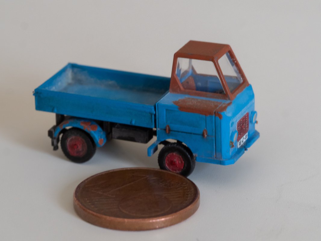

... machen für mich das Salz in der Suppe beim Modellbau aus. Mir hatte es besonders eine Szenerie aus dem Feldbahnmuseum in der Herrenleite angetan.
Zur Kleinserienmesse in Dresden konnte ich glücklicherweise Bausätze der beiden benötigten Fahrzeuge bei Jano erwerben. Die Feldbahnlore stammt aus dem TTf-Programm von Auhagen. Die Bausätze ließen sich gut montieren, auch wenn ich vorher noch nie mit Messingguss bzw. Weißmetall gearbeitet hatte. So konnte ich dann in relativ kurzer Zeit folgenden Zwischenstand erreichen.
Nun ging es an das Lackieren des Staplers. Hierbei habe ich als erstes per Pinsel Nußbraun von Elita aufgebracht. Anschließend wurde das gesamte Modell mittels Mig "Rainmarks" ausgeblichen. Die Leuchten färbte ich mittels Lackstiften bzw. einem feinen Zahnstocher. Abschließend wurden mit Mig-Pulver "Russian Earth" und "Black" und Vallejo "Dark Wash" weitere typische Dreckspuren nachgebildet. An einer exponierten Stelle habe ich dann etwas Öl in Form von Mig "Engine Grime" dargestellt.
Die Plastelore von Auhagen musste ebenfalls einige Alterungsschritte über sich ergehen lassen. Vorher habe ich aber die Achslager mittels Dremel entfernt. Zum verrosten nutze ich sehr gerne die "Deposite" von Mig bzw. AK Interactive. zu erst habe ich das "Dark Rust Deposit" aufgebracht. Nach ausreichender Trocknungszeit habe ich hervorstehende Kanten mit "Medium Rust" und "Light Dust Deposit" hervorgehoben. Abschließend habe ich mir aus Mattlack und den Pigmenten "Light Rust" und "Track rust" eine schöne "Pampe" angerührt und punktuell aufgetragen. Nach 10 min habe ich überschüssige Pigmente mit einem sehr weichen Pinsel wieder abgebürstet. Dadurch kann man sehr schöne Farbverläufe erzielen.

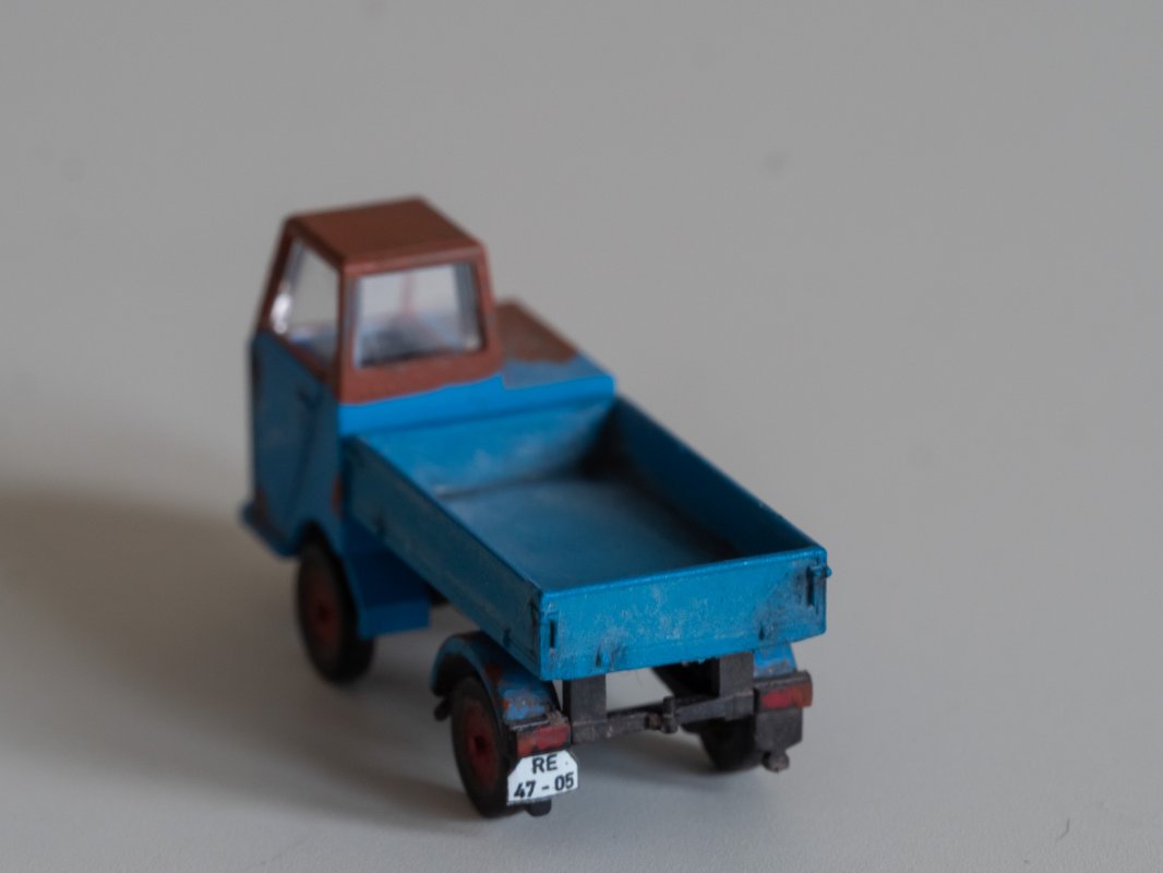

Für das Multicar hat mir meine Frau den passenden Blauton aus Acrylfarben gemischt. Der Ton für das Führerhaus fand sich bei Vallejo. Ich habe darauf geachtet auch die Ausbesserunsgsstellen vom Vorbild nachzubilden. Die Alterung erfolgte dann analog zum Stapler. So sieht nun das vorläufige Endergebnis aus. Scheiben, Scheibenwischer, Spiegel und Fahrerfigur ergänze ich später.
Zum Abschluss noch ein Foto mit dem berühmten LGB-Cent :)
Bin gespannt auf eure Meinungen.

Ein wirklich super Umsetzung nach einem konkreten Vorbild.
Deine Alterungskünste werden immer besser! Ich finde es besonderst toll, dass du auch die eingesetzten Materialen im Wort und Bild vorstellst!
Die Lackierung samt Alterung gefällt mir ausgesprochen gut. Vielleicht kannst du die Scheinwerfer des 22er noch aufbohren und mit Bondic oder einem Vergleichsprodukt verglasen. Bei Montage von Spiegel und Co. nicht die Aufnahme für den Schneeflug vergessen (beim Original aus der Herrenleite unterhalb der Stoßstange zu sehen) ;)
Ach dafür ist das. Hab mich schon gefragt wofür dieses Teil unter der Stoßstange wohl gut sein mag.
Sehr gut gelungen! Aber eine Frage habe ich:
Hast Du alles mit einem Pinsel aufgetragen (... also nichts per Airbrush-Pistole ?)
Ohne lange zu schwafeln und um doch meine Bewunderung kundzutun: Ich schließe mich den Vorrednern an! :zustimm:
vielen Dank für euer grandioses Feedback!
@ Nordländer Danke für die interessante Idee mit den Scheinwerfern. Werde ich mal überprüfen. Die Befestigung für den Schneepflug kann ich ja aus Draht fertigen.
@F-Rob_S Ja ich habe wirklich alles nur mit einem feinen Pinsel lackiert.

@AG_2_67 Ja Nummernschilder müssen sein, wenn man es mit der Detaillierung schon soweit treibt.
