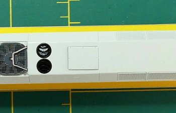

Die Farbgebung ist fertig und auch die Beschriftung ist aufgebracht. Die verwendeten Farben sind von Elita und wurden „geluftpinselt“.
Die Beschriftung habe ich anhand von Vorbildfotos mit CorelDraw gezeichnet und dann bei Oernel drucken lassen.

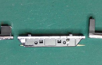

Ich habe mir für die Maxima Leiterplatten (LP) gezeichnet und anfertigen lassen.
Das Grundprinzip des BT (oben liegende LP) habe ich beibehalten und auch die vorhandenen Befestigungs- und Justagelöcher im Rahmen...
Als Basis für Antrieb/Fahrwerk habe ich den Mehano Blue Tiger (BT) benutzt.
Obwohl es mir in der Seele Leid tut, so ein schönes Modell zu zersägen.

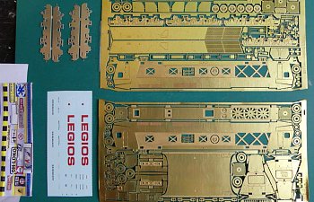

Von DH-Loko gibt es einen TT-Gehäusebausatz in Form eines MS-Blechs.
Dieser wird auf der Website zwar mit der Bezeichnung "LEGIOS" belegt und die...
