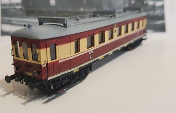

nun, der Erste bin ich nicht, welcher sich an dem Messing Komplettbausatz "Vierachsiger Benzolmechanischer Triebwagen VT 754" von Sörens Horn ausprobiert. Gleich nachdem der BS im Shop vom Modellbahn-Lorenz
https://www.lorenz-modellbahn.de/Bausaetze_sh.htm
gelistet war, habe ich bestellt und vor einigen Wochen den BS geliefert bekommen. Ich hatte ja schon vor einiger Zeit den VT10 vom selben Hersteller gebaut,
https://www.tt-board.de/forum/blogs/irgendwann-kommt-alles-wieder-oder-der-vt10-von-s-horn.562/ .
Der Aufbau und die damit verbunden Herangehensweise sollte sich ja nicht groß unterscheiden. So ist es dann auch. Eine Bauanleitung gibt es nicht, eine Teileübersicht liegt dem BS aber bei.

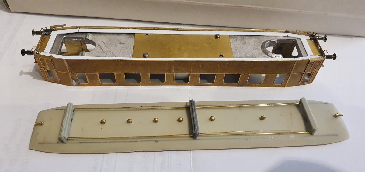

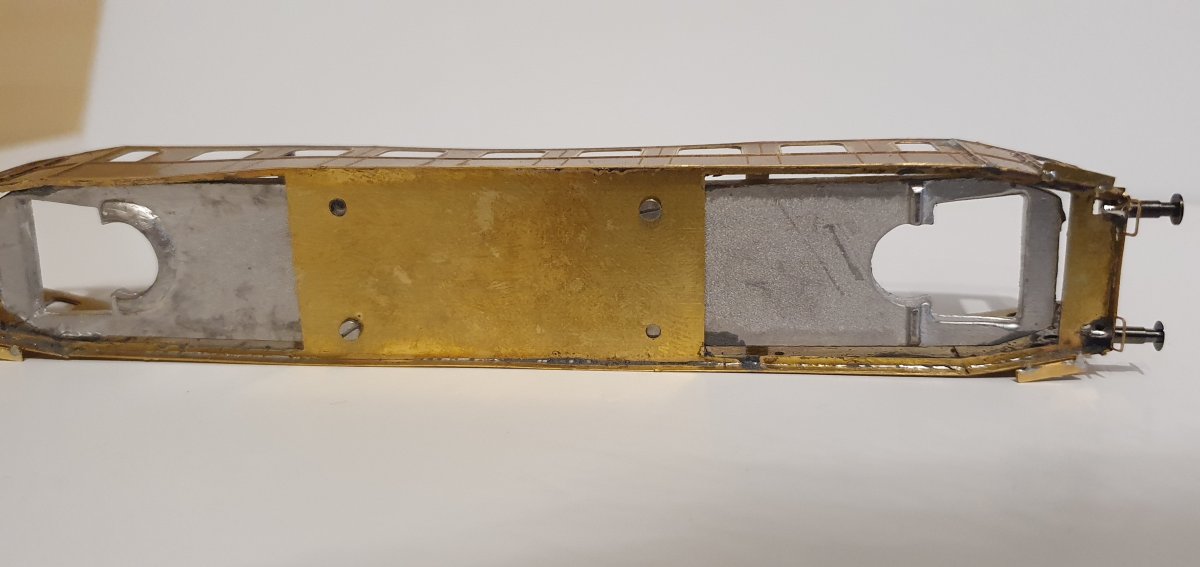

Der BS besteht aus dem Messinggehäuse, einer Bodenplatte sowie einem Gußrahmen und einem Dach aus Resin.

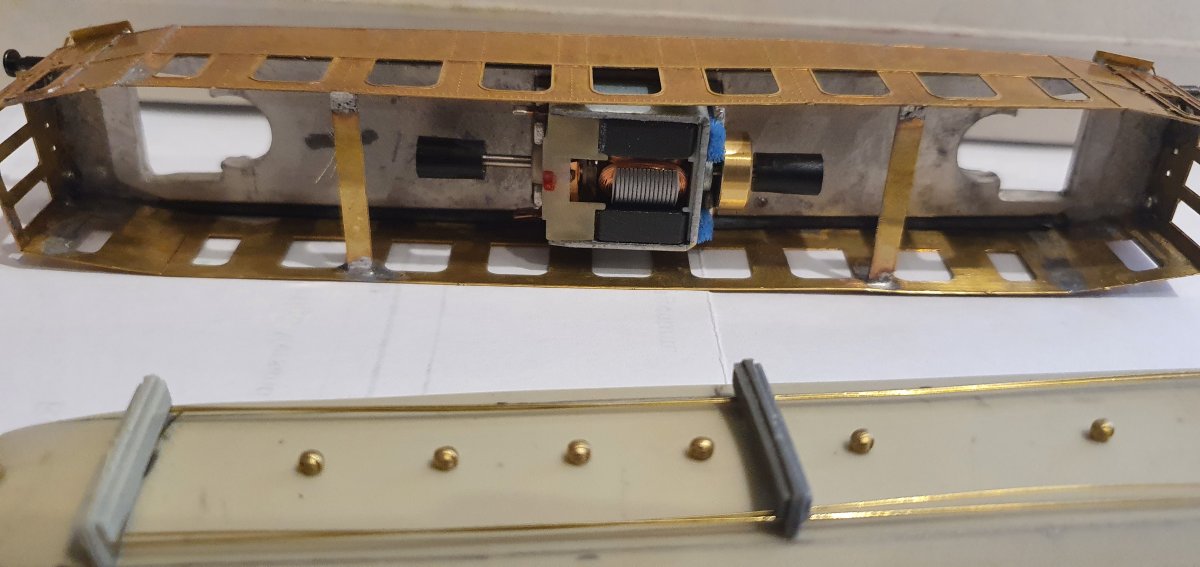

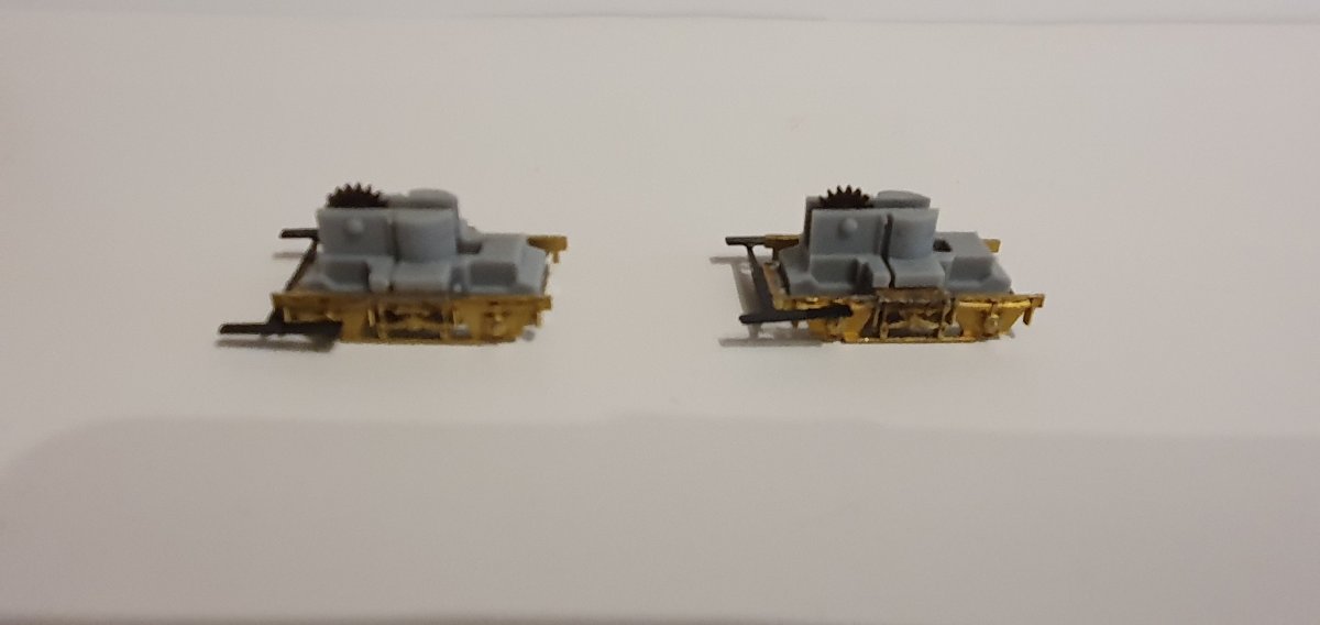

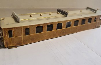

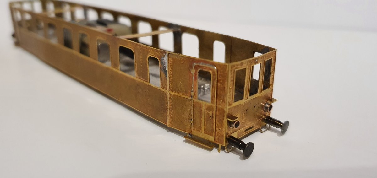

Das Gehäuse ist recht schnell gelötet und stellt keine großen Anforderungen. In das Messinggehäuse soll danach die Bodenplatte eingelötet werden. Ich habe die Bodenplatte 2mm tief innerhalb des Gehäuses eingelötet. Dadurch liegt der Gehäusekasten etwas tiefer und der Triebwagen wirkt später nicht zu hochbeinig.

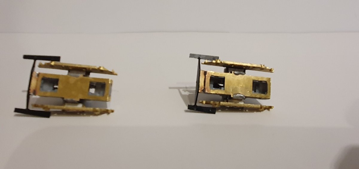

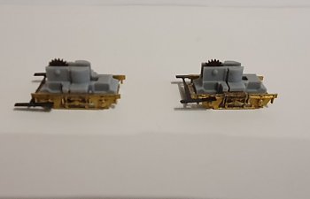

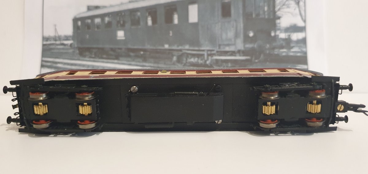

Auch die Pufferhöhe ist somit korrekt. Nachteil, die Drehgestelle stoßen nun an die Trittstufen. Ein Durchfahren eines 310er Radius ist so nicht möglich. Damit das funktioniert, habe ich die Getriebeabdeckungen um 2mm mit einem Messingvierkant verlängert und Trittstufen vom Tillig-Eilzugwagen angeklebt. Die Trittstufen können nun mit ausschwenken und den EW1-Weichenstraßen steht nicht mehr entgegen.

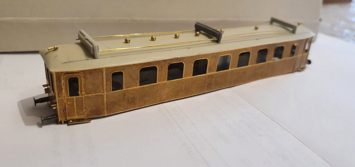

Der Gußrahmen wird nun in das Messinggehäuse eingeschraubt. Leider ist der Rahmen, sicher durch den mehrfachen Abguß nicht ganz gerade und auch leicht in der Höhe verzogen.
Ich habe den Rahmen dann so eingebaut, sodass dieser sich zumindest in der Flucht zum Gehäuse und den Drehgestellen befindet. Zwischen dem Rahmen und dem Gehäuse klafft nun aber ein gigantischer Spalt. Da ich den Triebwagen beleuchten wollte, musste dieser Spalt verschwinden.
Schrumpfschlauch, Schaumstoffteile und Kunststoffprofile waren hier das Mittel der Wahl.

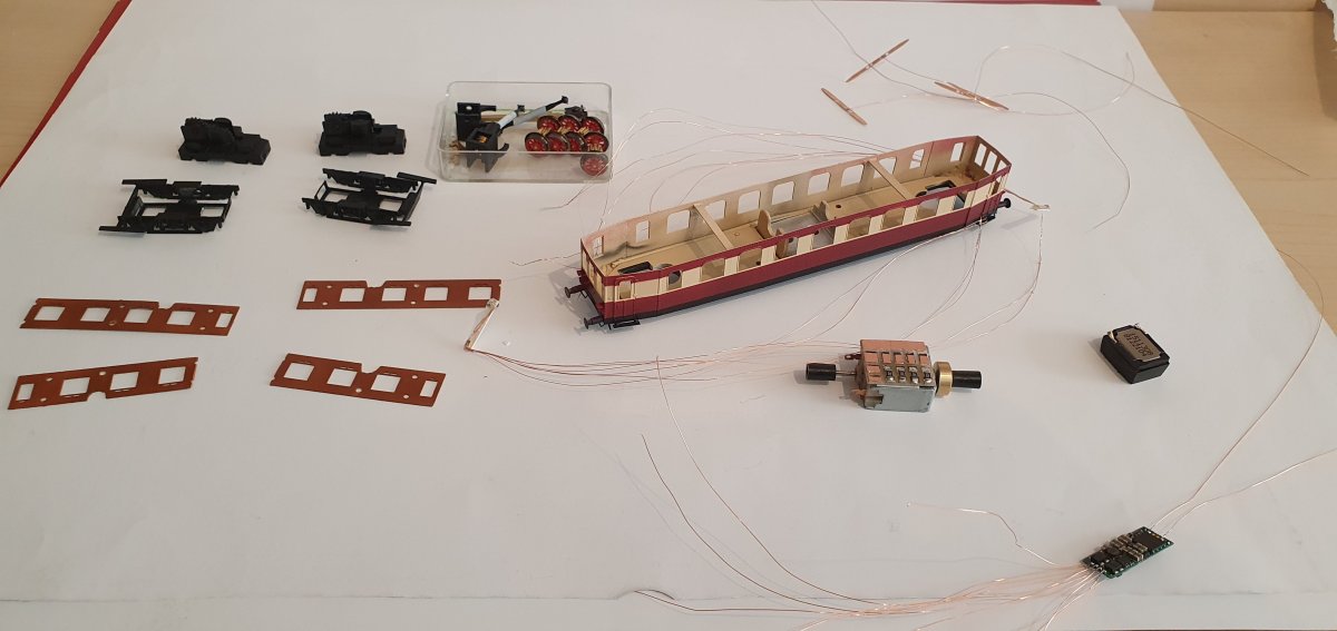

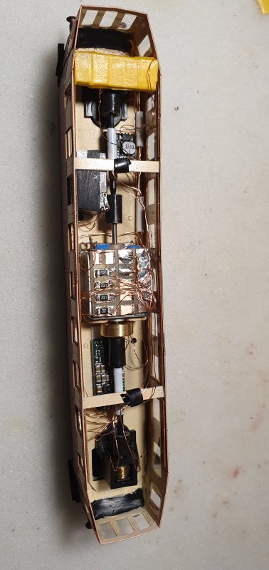

Der Tw sollte auch ein Zweilichtspitzensignal erhalten. Dies wurde durch Duo-LED und in das Gehäuse eingelötete Adernhülsen realisiert.

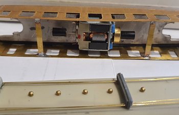

Auch ein Lautsprecher und der von mir viel verwendete SD10A-0 fanden noch Platz im Triebwagen.

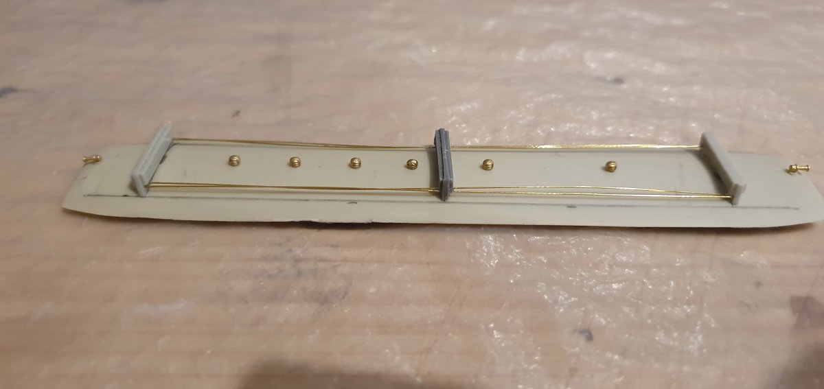

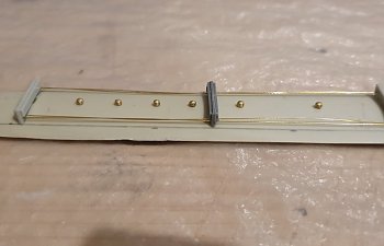

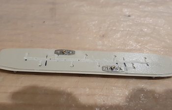

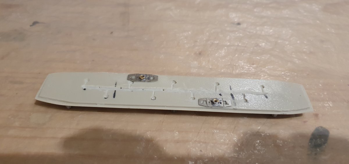

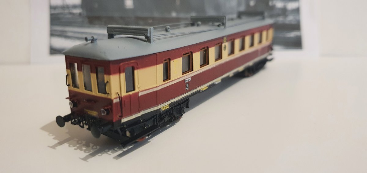

Wie schon bei dem VT10 sieht der Konstrukteur wohl vor das Dach auf das Gehäuse zu kleben. Das erscheint mir aber nicht zielführend, ist es doch dann nicht mehr möglich den Triebwagen zerstörungsfrei zu öffnen. Ein kleines Blech mit einer aufgelöteten Mutter an das Dach geklebt, schafft hier die gewünschte Abhilfe.

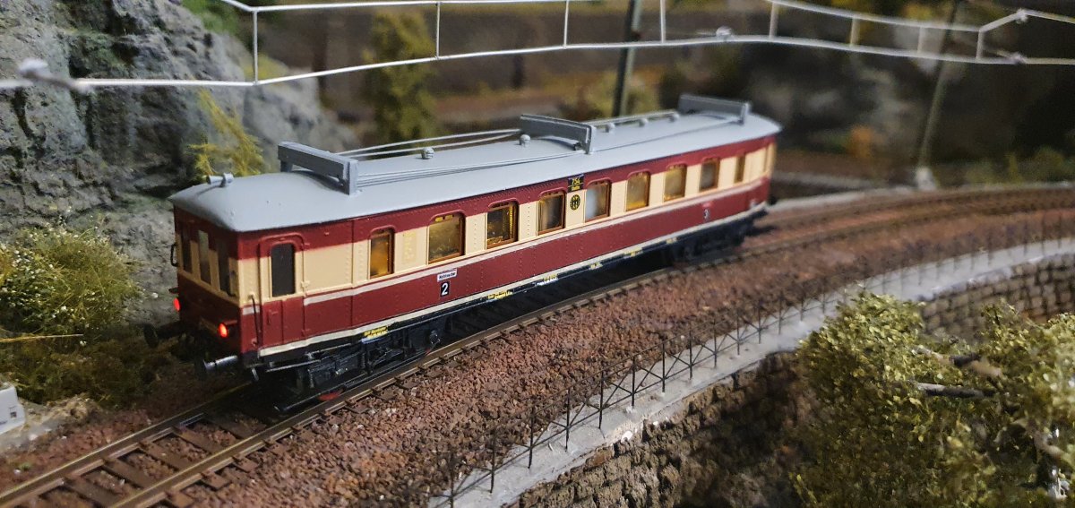

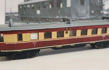

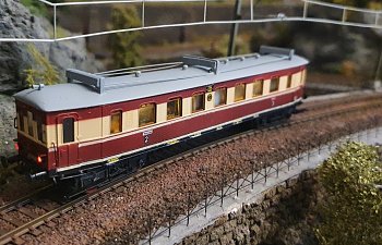

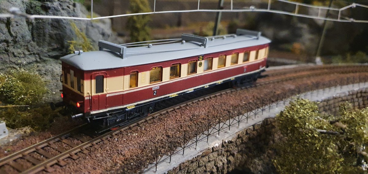

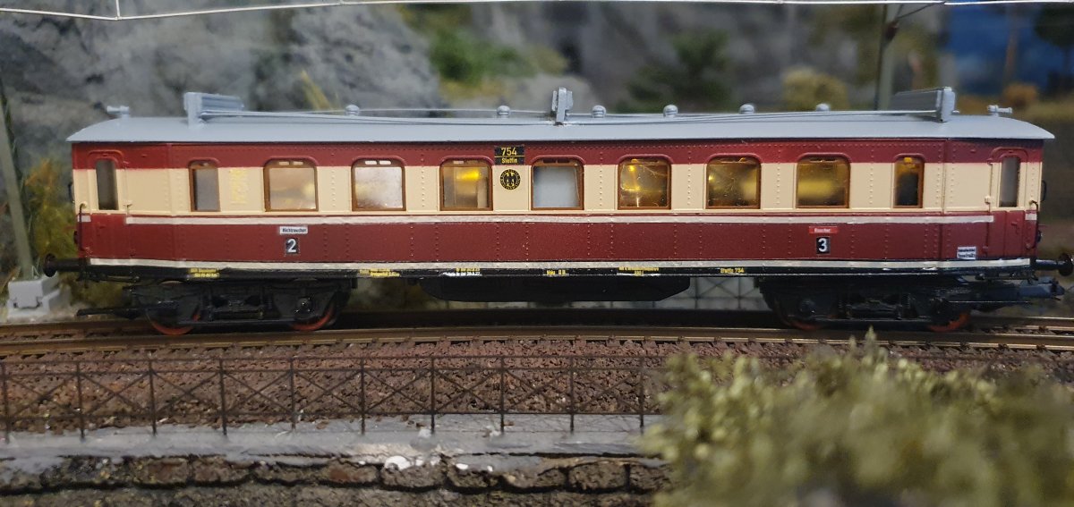

Die Lackierung wurde wie immer mit Elitafarben durchgeführt. Im BS steht zur Farbgebung, dass das Dach schwarz lackiert werden soll. Die Bilder, welche ich im Netz gefunden habe, deuten aber vielmehr auf eine silbergraue Farbgebung hin.
Mein Fazit: Nicht mehr, aber auch nicht weniger wie schon bei dem BS des VT10. Das Gebotene im Verhältnis zu den geforderten Talern………………… für mich erhält der BS ein befriedigendes Zeugnis, auch wenn ich mich sehr darüber freue, dass diese Bausätze wieder erhältlich sind.
kalle
15.07.2021

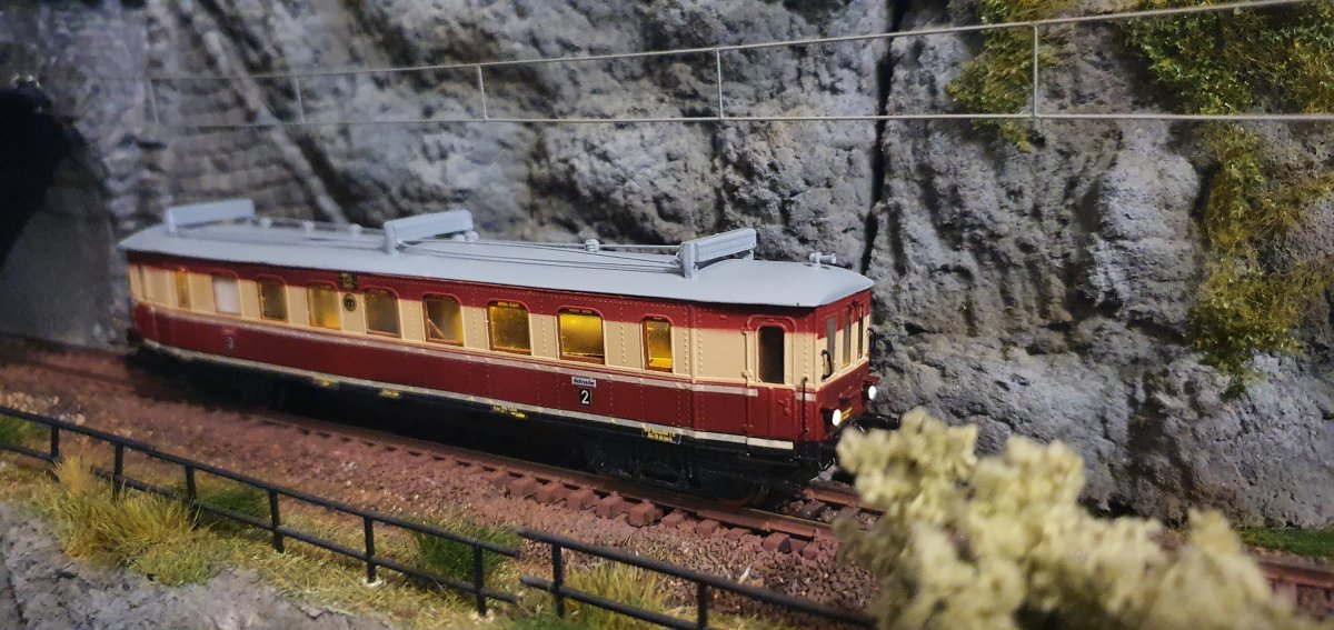

Mal als kleines Update. Die Fahreigenschaften des VT sind sehr gut. Es werden alle Weichenstraßen anstandslos durchfahren, die Geräuschkulisse bewegt sich im mittleren Bereich und auch alle Steilstrecken auf meiner Anlage werden problemlos gemeistert.
