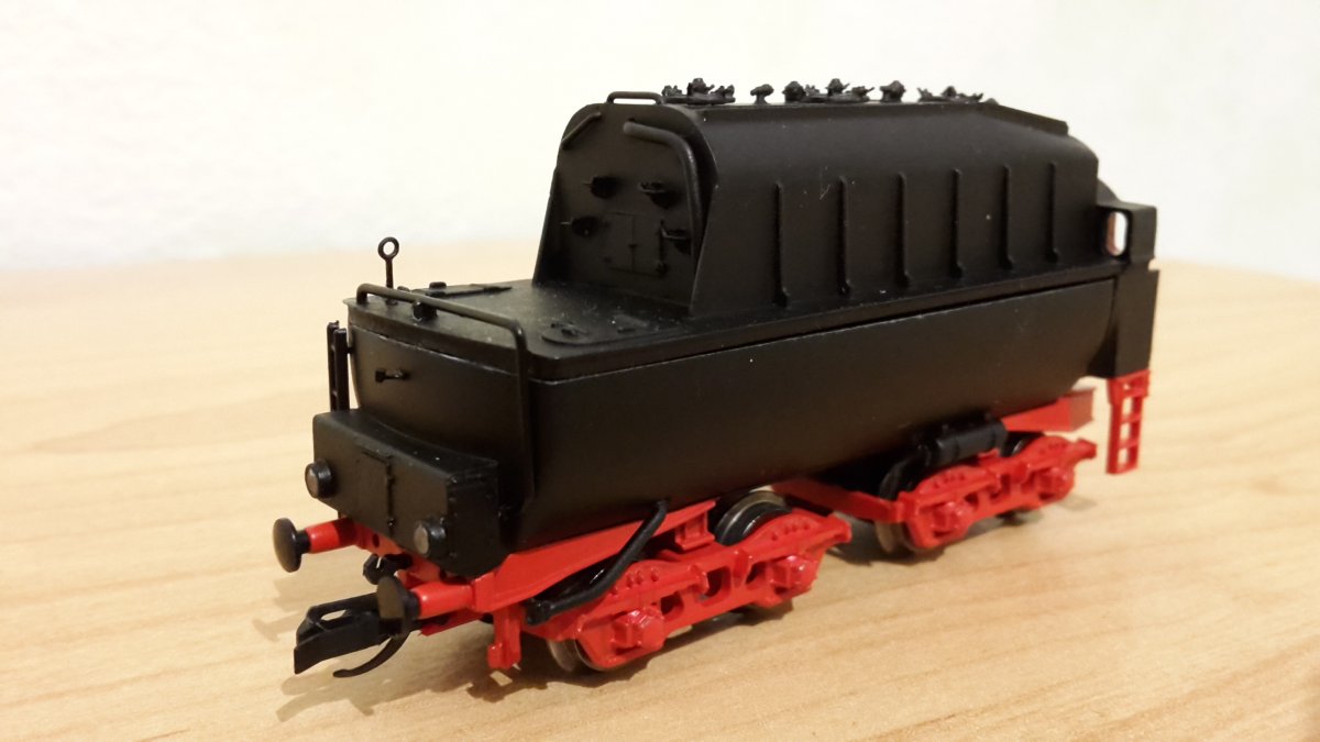

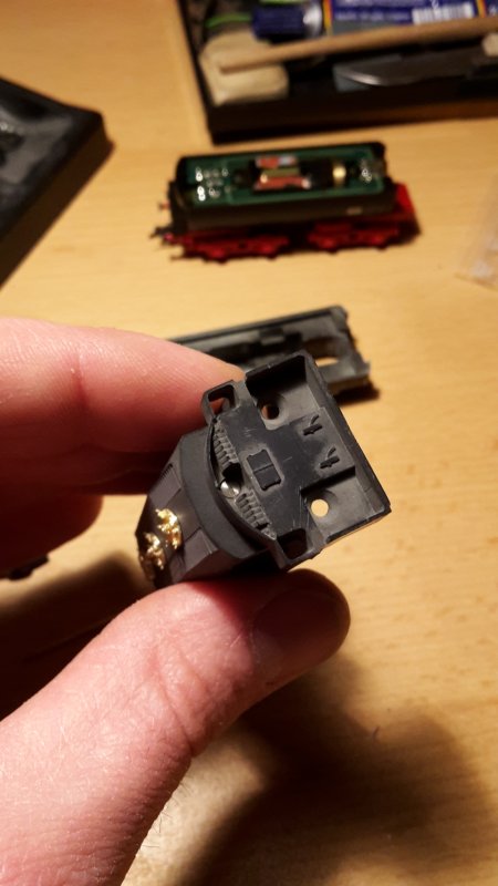

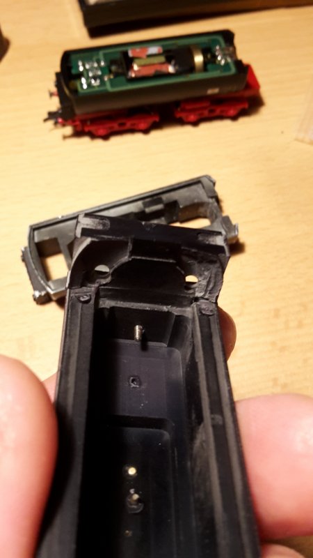

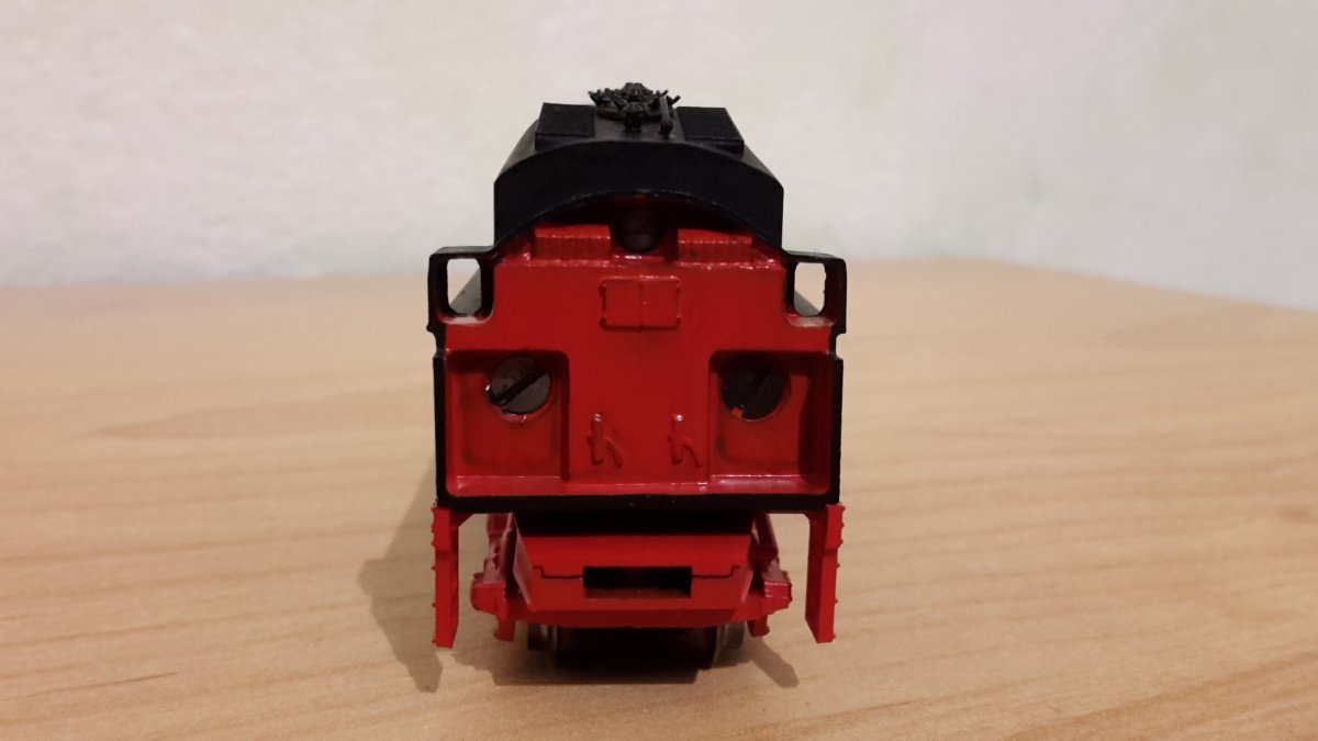

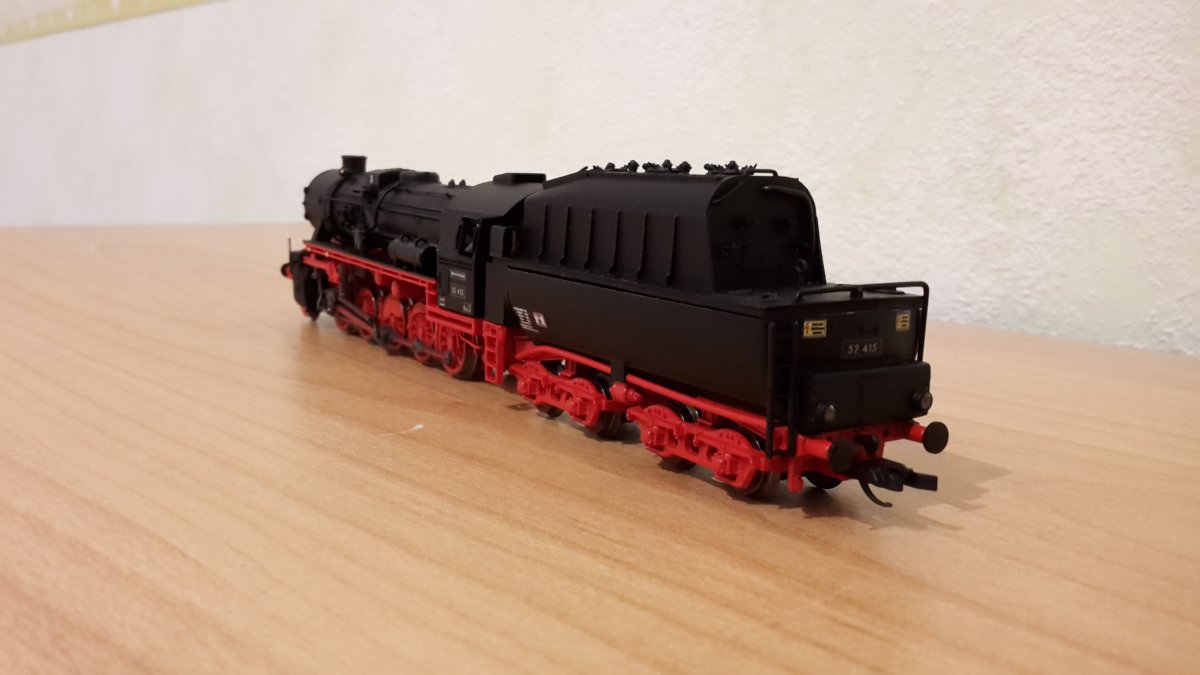

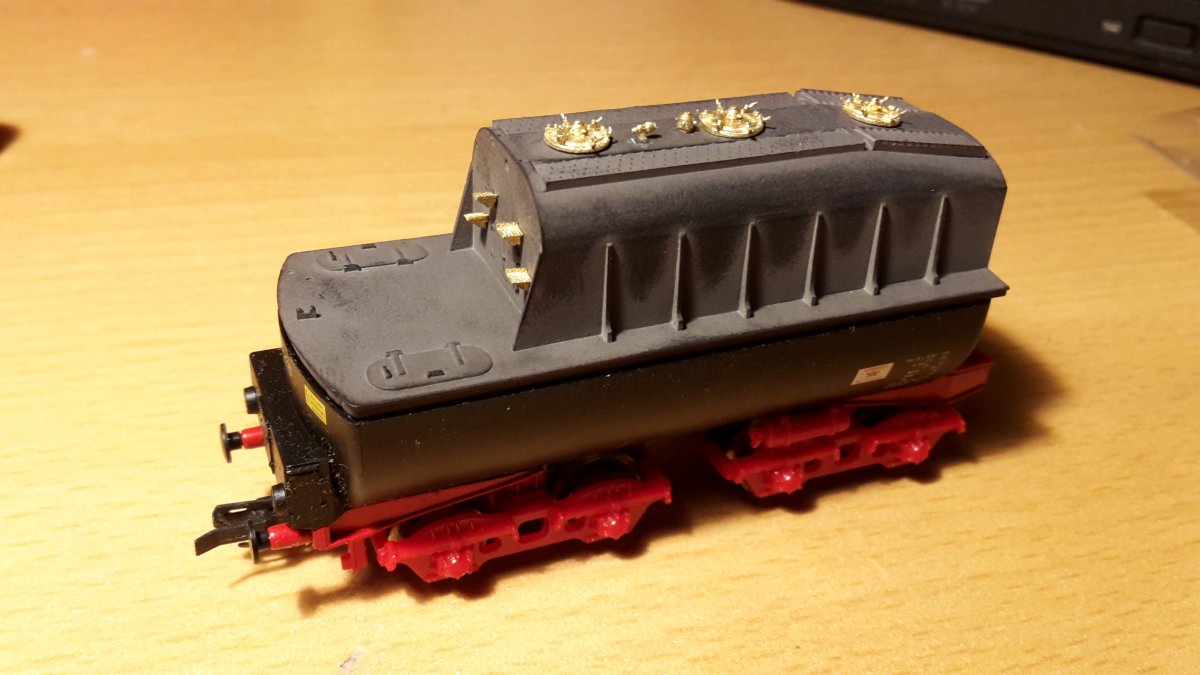

Als erstes wurde das Tenderoberteil mit dem Frontstück verschraubt und mit allen Kleinteilen bestückt. Der Tender der Spenderlok wurde zerlegt. Das originale Oberteil wird mit Ring befestigt und wenn man diesen entfernt sind im Unterteil 2 Löcher. In diesen beiden Löchern hatte ich Gewinde geschnitten. Somit konnte das MMC-Oberteil befestigt werden.

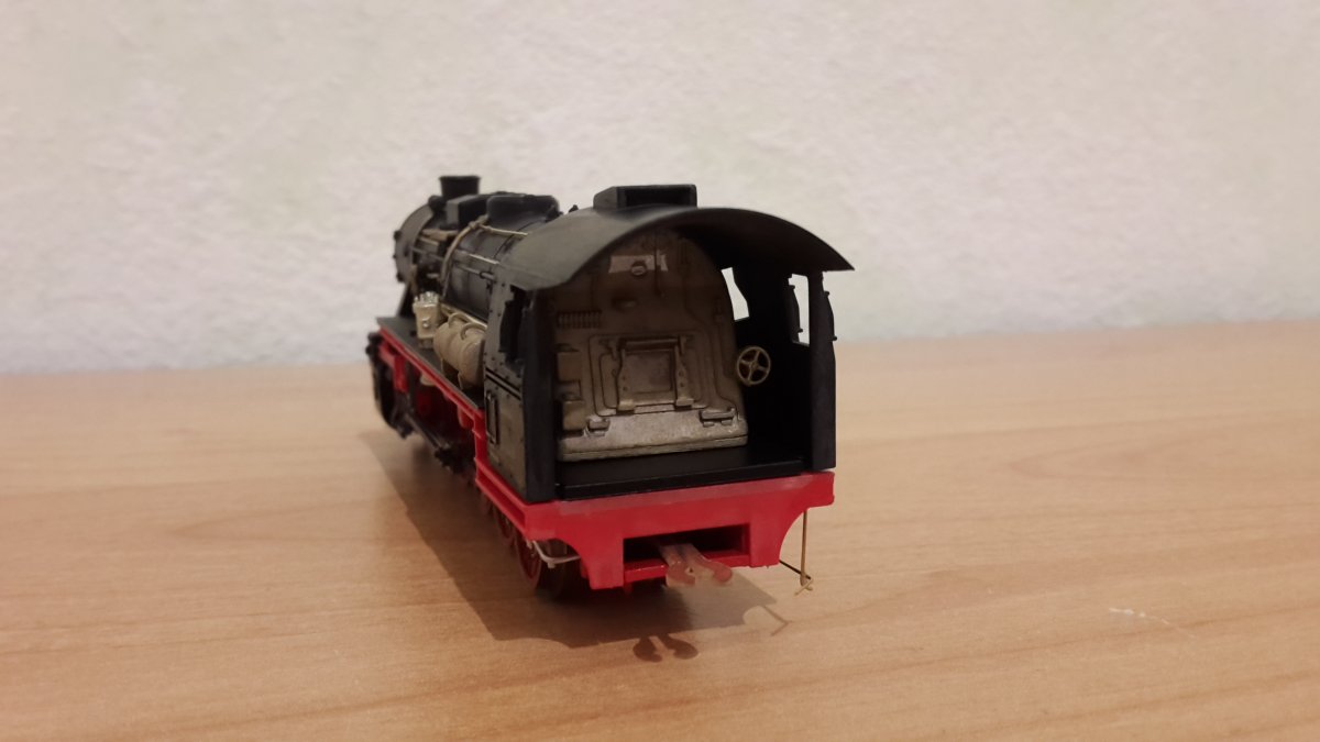

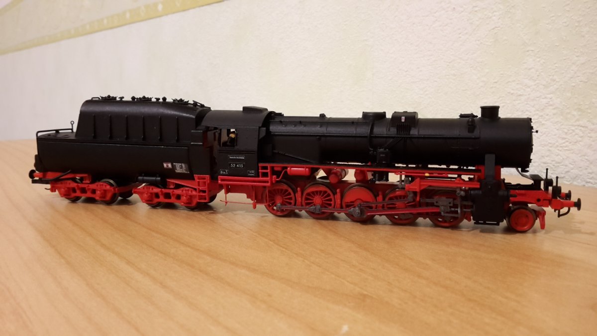

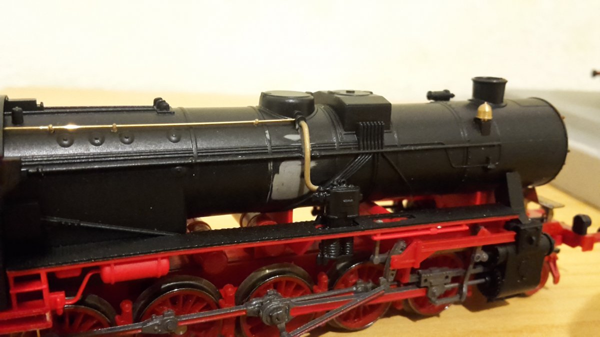

Der Kessel wurde auf beiden Seiten mit neuen Leitungen und Griffstange versehen und das Löschezihblech kam hinzu. Luftkessel und Luftpumpe montierte ich an den Umlauf.
Zu guter letzt baute ich noch die neue Stehkesselrückwand ein.

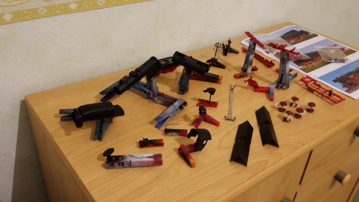

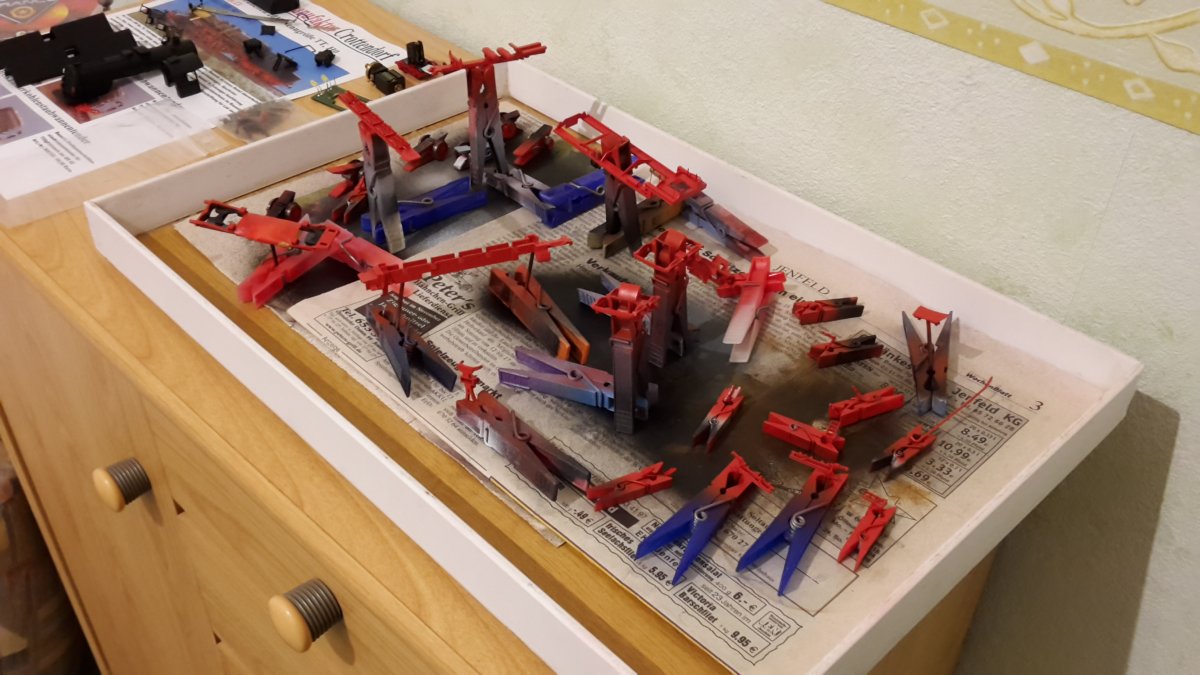

Es war wieder so weit und alles konnte lackiert werden.

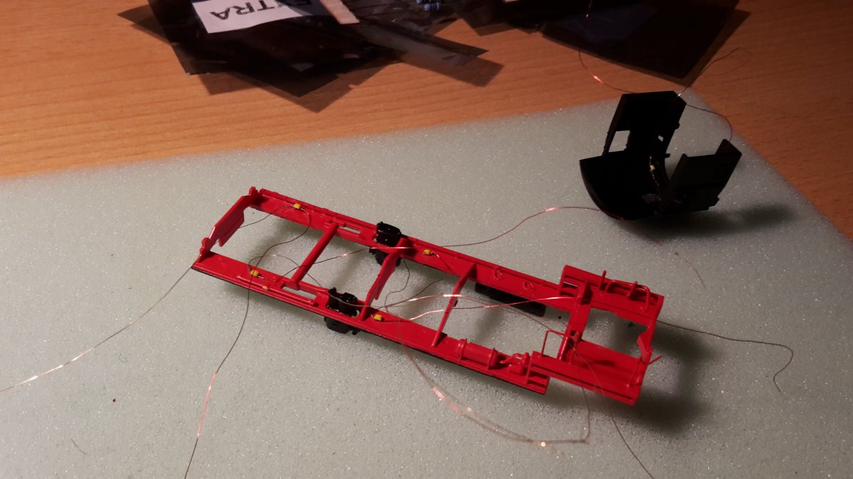

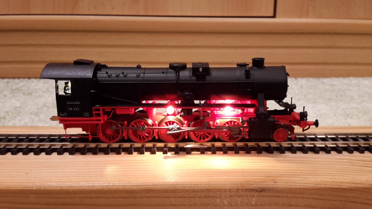

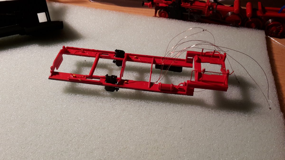

Dies sollte die erste Dampflok mit Führerstands- und Fahrwerksbeleuchtung werden. Somit wurden die Leds unter den Umlauf und im Führerhaus befestigt.

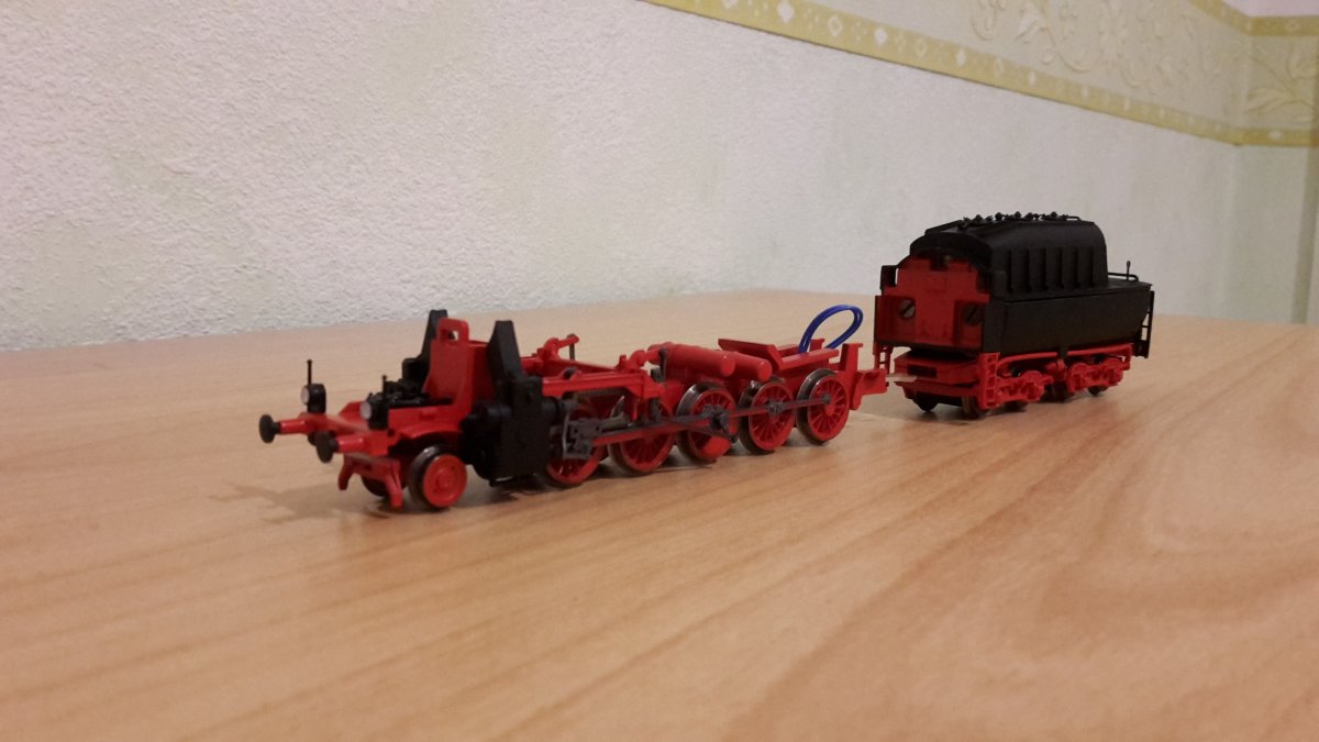

Nun alles wieder zusammenbauen, denn das Lokpersonal wartet schon...

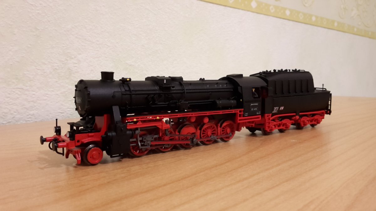

Zum Schluss nur noch die Beschriftung ran.
Auch dieses Modell gefällt mir sehr gut. Doch die Beleuchtung unter dem Umlauf kennt man so nur von der heutigen Effektfotografie.
Hallo Bahndamm51,
ja, hätte etwas gelber sein können das Licht. Das war meine erste Lok mit Fahrwerks- und Führerstandsbeleuchtung :D
Gruß Frank
Moin! Schöner Umbau. Gefällt mir sehr.
Eine Frage habe ich dazu. Besteht der Tender Aufbau aus Kunststoff oder ist das Metall?
Gruß Matze
Hallo Matze, sorry ich hatte deine Nachricht überlesen. Der Tenderaufbau besteht aus Kunststoff.
Gruß Frank
