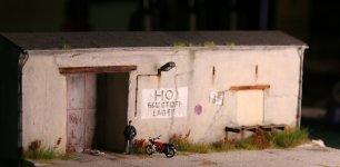

Hier mal paar von mir geimpften Werke.
Mirko
Jetzt noch die Hände etwas aushöhlen und dann auf dem Lenker festkleben.:grinwech:
Grüße Bernd

Etwas fehlt! Ich überlege schon die ganze Zeit.
Ach, ich weiß, das entsprechende "Nummernschild". Auch wenn es jemanden geben sollte, der Kleinkrämer sagt (nehme ich in Kauf!) aber ein äußeres Zeichen vom Versicherungsschutz sollte vorhanden sein. Gibt sonst Ärger mit dem Dorfältesten. Aber trotzdem, eine prima Sache!
Ich suche da aber noch etwas anderes. Vielleicht kann jemand helfen, oder es findet sich eine Hersteller (ich denke da eventuell an PERMO) der sich daran traut. Ich habe da ein Paar Volvo, Tschaike und andere Fahrzeuge für Protokoll Kolonnen. Leider fehlt noch immer eine schöne Motorradeskorte für meinen Staatbesuch.
Lothar
Klötze, kannst du mal bitte was sagen wie du die Blinker und Spiegel gemacht hast? Da bin ich an meinem S50 fast verzweifelt. Ansonsten setzt dein Enduro neue Maßstäbe wie auch deine anderen Basteleien . Respekt.
Mirko
In EP IV?
@kloetze: irgendwas stimmt hier nicht. Entweder du bist viiiel kleiner als wir alle oder die Modelle inkl. dem "Beweiscent" sind viiiel größer als TT! Ein normaler Mensch kann gar nicht so fein arbeiten :fasziniert:
