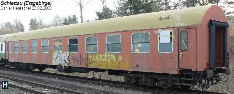

Die B- und Y-Wagen haben den Luftkanal im Dach. Dadurch die Lüftergitter über der Tür, Klappen im Dach (unterschiedlich je nach (Bauserie) und ein relativ unverbauten Unterbau.
Die Y/B70-Wagen haben die Lüftung unter dem Fahrzeug. Dadurch ein glattes Dach, aber Lüftergitter in der Gangbrüstung und den Luftkanal unter dem Wagen.
Daniel

Die Breite war eigentlich immer gleich, nur die Einstiege waren eingezogen. Und die Rückleuchten hatten unterschiedliche Höhen, wobei dies nicht unbedingt am Typ festzumachen ist; Y-Wagen (vor allem WL und Bcm) mit tiefen Schlussleuchten des Typs Y/B70, Beispiel: http://www.vagonweb.cz/fotogalerie/foto/200903/DSC08233.jpg. Typisch für Sitzwagen des Typs Y :) beider waren die gummigefassten WC-/Vorraumfenster, wobei die DR diese Fenster teilweise (?) ersetzte.
Die m-Wagen kann man ja relativ leicht äußerlich unterscheiden an den unterschiedlich breiten Fenstern und den unterschiedlichen Türformen, gibt´s sowas eindeutiges auch bei der Wagenfamilie vom UIC Typ Y?
Die Fensterbreite war überall gleich.

Es gab auch bei den Y-Wagen zwei Typen.
große einteilige Dachklappe, gummigefasstes Vorraumfenster
zwei kleine Dachklappen, normal gerahmte Vorraumfenster
