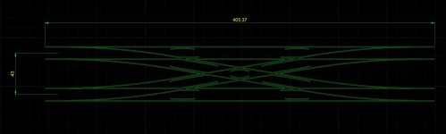

Die 15° Kreuzung ist fertig. Da werde ich demnächst ein Video dazu machen.
Die Änderungen kann ich jetzt auf alles andere übertragen. So werden an allen Gleisen, Weichen usw. Durchkontaktierungen sein, um dort die Versorgung der einzelnen Schienen und Zungen vorzunehmen. Die Weichen hab ich nochmal überarbeitet, sie sind jetzt exakt auf 2/3 verkürzt.
Das ergibt für die DGV andere Abmessungen. Die EW3 passen trotz allem an die DGV.

Leider nur bedingt! Ich hab einiges an Software getestet. S21 fand ich gut, wurde leider nicht mehr weiter entwickelt. Damit hab ich meinen Bahnhof 1:1 mit Filigranweichen geplant. (siehe Bilder)
Weiche 1.0 und die anderen beiden hab ich auch probiert. Da bekommt man leider nur zwei Doppelschwellen und das entspricht nicht dem Vorbild! Und da waren noch zwei, drei andere. Mittlerweile zeichne ich alles in CAD.

CAD / CAM, das hatte sogar das Politbüro verstanden und über Erich Robotron dazu verdonnert, in Leipzig Anfang / Mitte der 80ziger eine messewirksame Vorstellung zu initiieren. Man hatte wohl sogar beim ZK verstanden, daß eine Fräse die Handzeichnung nicht lesen kann.
…Eigentlich genügt es die Zeichnungen aus dem Weichenhandbuch maßstäblich auszudrucken und dann evtl noch etwas zu verbiegen…
Spätestens beim Herzstück, Drehstuhlzungen und dazu gehörenden Baugruppen kommst´ schnell in den Konflikt zwischen maßstäblicher Umsetzung und NEM. Dass lässt sich freilich am „lebenden“ Objekt in zig Versuchen erforschen, dauert aber länger als sauber ausgeführtes Projektmanagement, sprich dem vorangehenden Lösen möglicher Probleme am Rechner.
Sicher - das geht mittels CAD auch nicht besser. Die Erfahrung lässt sich nicht ersetzen, nur erarbeiten.
Nach meiner Praxiserfahrung gibt’s aktuell immer mehr „Experten“ mit ganz tollen Programmen, aber kaum Erfahrung im Thema.
Und das wird dann von lustlosen Prüfingenieuren auch noch durchgewunken. Die EDV ist ein Werkzeug - ersetzt das know how nur unvollständig.
Software? Eigentlich genügt es die Zeichnungen aus dem Weichenhandbuch maßstäblich auszudrucken und dann evtl noch etwas zu verbiegen
Geht noch irgendwas kreativ ohne Rechenknecht?
Und das macht man mit?
Warum soll man es nicht nutzen, wenn es funktioniert? Ich nehm auch ein Feuerzeug, oder Streichhölzer, um das Holz im Kamin anzuzünden und kein Stroh, Feuersteine, oder reibe zwei Hölzer aneinander. Ist zwar kreativ…….
Da ich von allem keine Ahnung hatte, sei es CAD, CNC, Laser, Gleise, Weichen usw. zu bauen, weil ich komplett in einer anderen Branche tätig bin, hätte ich auch alles von der Stange gekauft. Wären da nicht die 6,90€ gewesen.
Nun ist es wie es ist und ich lerne jeden Tag was Neues und das alles nebenbei. Die Erfahrung und das Wissen muss man sich erarbeiten, da hat Ralf Recht, auch wenn manchmal weh tut, wenn ein 30€ Fräser bricht, durch die Bude fliegt, oder selbiger unvermittelt ins Werkstück fährt.
