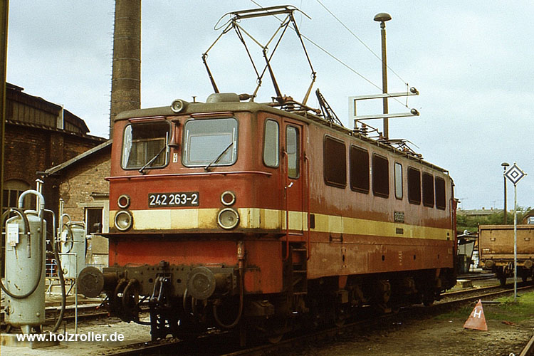

Durch eine glückliche Fügung habe ich den roten Personenzugroller 211 059-1 jetzt doppelt. Eine davon würde ich gerne zum Güterzugroller 242 umzeichnen.
Ich habe sogar auf Holzroller.de eine passende Lok gefunden die recht lange noch den breiten weißen Streifen trug und auch Einzellüfter hatte.
Es handelt sich um 242 059-8. Einziger mir aufgefallener Unterschied - die 242 hat über den Führerständen ein rot lackiertes Dach.
Reicht also ein anderes Decal und Dach anlackieren oder altern oder hab ich noch irgendwas signifikantes übersehen?
Für Aufklärung wäre ich äußerst dankbar.... :ja:

Sieht gut aus. Die Unterbauten zwischen den Drehgestellen waren zwischen E11 und E42 minimal anders, ansonsten müsste es meiner Meinung nach passen. Möglicherweise hatte die 242 059 auch ein graues Dach und beigen Streifen und wurde später auf rot-hellgrau umlackiert.

Ich würde bei der Aufnahme von 1990 eher auf ein graues Dach tippen, wie Daniel schrieb. Erst mit "Sparlack" ist bei ihr das Dach rot geworden. Du kannst es auch gut bei dem Bild auf holzroller.de an dem Senkantrieb sehen, der ist nicht "gealtert" sondern definitiv grau.

Ich habe noch eine gefunden die super passen würde. 242 263-2
Bw Karl-Marx Stadt
1989 und 1990 mit grauem Dach, bordeauxrot und elfenbeinfarbenen dickem Seitenstreifen

Die Lok hätte ich gern so um die Wendezeit rum, also so 89/90.
Wichtig ist mir das ich den breiten Streifen lassen kann.
So ein Dach ist leichter lackiert.... :ja:
Klick mal auf die grauen Zahlen, bei dieser Lok geht es nicht eindeutiger in der Wendezeit.
Glaub mir manchmal ist es einfacher den Streifen zu ändern, was du aber bei dieser hier (263) nicht bräuchtest.
