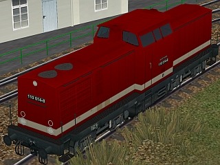

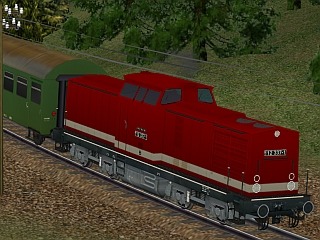

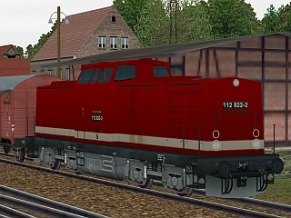

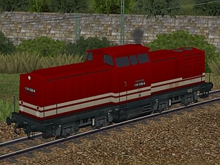

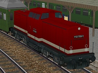

Neben meinem Hobby der Modelleisenbahn konstruiere ich auch Modelle für die Software Eisenbahn Exe professionell (EEP).
Mein momentanes Projekt ist gerade eben diese V100 und es sind schon einige fertig.
Dies waren die Lackierungen wie sie bei der DR vorkamen.
Ob es Kombinationen der Farben zwischen Drehgestell und Tank gab, glaube ich nicht, sonst hätte ich diese mit Sicherheit auch umgesetzt. Aber man soll niemals nie sagen.

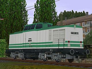

Ich kenne es jedenfalls nur von der V100 003.

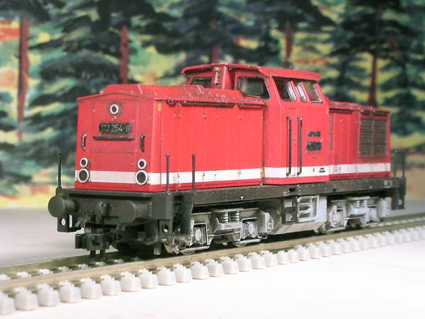

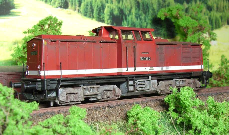

ich altere meine Modelle mit Pulverfarbe, die ich trocken mit einem Pinsel auftrage und ev. mit Wasser oder Spiritus verwische.
Die Farben werden nicht mit Lack fixiert, sie lassen sich dann bei Bedarf wieder entfernen.
Das Fahrwerk würde noch ein Wenig ölig Schwarz vertragen.

Schwarzer Tank und graue Drehgestelle
Schwarzer Tank und grauer Drehgestelle sind heut in Chemnitz gesichtet wurden
Hallo R.S.,
Ralf N meinte sicherlich das Tillig-Modell, was er gesichtet hat und nicht das Original?
Wieso scheint es die blaue V 180-Startlok sowohl mit grauen, als auch schwarzen Drehgestellblenden in TT zu geben?
