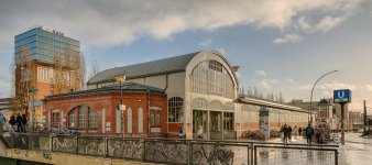

Starten wir in Warschauer Straße. Die Bahnsteighalle, die, vom S-Bahnhof kommend, mit einem quergestellten Eingangsbau den Fahrgast begrüßt, war ursprünglich ähnlich der Station Görlitzer Bahnhof errichtet worden. Ab 1907 jedoch mussten die Bahnanlagen erweitert werden. In diesem Zustand hat sich die Station bis heute erhalten. Den größten Blickfang der Station bildet das hinter der Bahnhofshalle befindliche Reiterstellwerk, unter dem die Züge von Gleis 1 hindurchfahren. Es steht, wie die gesamte Anlage, unter Denkmalschutz.

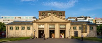

Um gleich dem größten Missverständnis vorzubeugen: Die Station ist nicht nach der anhaltinischen Lutherstadt Wittenberg benannt, sonst müsste sie Wittenberger Platz heißen. Der namensgebende Platz wurde 1864 nach dem Preußischen General Friedrich Bogislav Emmanuel Tauentzien von Wittenberg benannt, dessen Namenszusatz "von Wittenberg" ihm jedoch anlässlich der Schlacht von Wittenberg während der Napoleonischen Befreiungskriege verliehen wurde.
Der großen Bedeutung der Station als wichtiger Umsteigebahnhof entsprechend, wurde ein großzügiges Empfangsgebäude errichtet, das, in der Sichtachse zur Kaiser-Wilhelm-Gedächtniskirche liegend, einen repräsentativen Charakter tragen sollte. Der große Architekt Alfred Grenander schuf hier ein in seinem Grundriss dem Mausoleum der Gallia Placidia (erbaut 425 n Chr.) in Ravenna ähnelnden Bau, der außen mit Muschelkalk verkleidet und mit kupfergedeckten Satteldächern sowie im Zentrum mit einem ebenfalls kupfergedeckten Zeltdach versehen ist.
Gestaltung
Die Halle Empfangsgebäudes ist mit gelben Friesen aus Majolikplatten ausgestattet, die mit Rosetten und Akanthusblättern geschmückt sind. Gelb ist in der gesamten Halle die voherrschende Farbe. Im Sockelbereich der Wände befinden sich grüne Fliesen, während der anschließende Bereich derselben, bis zur Decke reichend, mit gelben Fliesen verblendet ist.
Die Zugänge zu den Bahnsteigen sind mit dekorierten Umwehrungsgittern versehen, die größtenteils noch aus der Erbauungszeit stammen. Direkt neben den Zugängen befinden sich auf Stützen ruhende Fahrtrichtungsanzeiger.
Zur fünfgleisigen Bahnsteighalle führen insgesamt sechs Treppen, die unter ein leicht geschwungenes Portal hindurchführen, dessen Podeste grün gefliest sind. Die Wände der Bahnsteighalle sind im Sockelbereich mit graubraunen Platten, im oberen Bereich mit hellgrauen Platten verblendet, die in fliederfarbene bzw. lindgrüne Pastelltöne changieren. Die Stationsschilder sind oval gehalten, deren Rahmen aus grünen Keramiken bestehen, während der Schriftzug ebenfalls mit Keramiken ausgeführt ist. Auch die Werbeflächen sind mit Keramiken umfliest.
