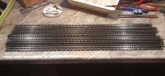

Dies sind meine ersten TTe-Weichen, ich habe sie vor 9 Jahren gebaut. Sie wurden verlegt, aber bis jetzt nicht wirklich benutzt. Jetzt ist ihre Zeit gekommen, aber sie mussten ein wenig modifiziert werden, weil das TTe-Lokomotiven und Waggons unseres Modellbauers nicht wirklich eine Standard-Radgröße ist, also musste ich die Lücken ein wenig verbreitern. Leider klappte das an Ort und Stelle nicht, also wurden sie auseinandergenommen. Trotzdem funktionieren sie perfekt. Sie sind selbstpolarisierend vom Stromnetz, wie man sehen kann, keine Notwendigkeit für eine separate Verkabelung.

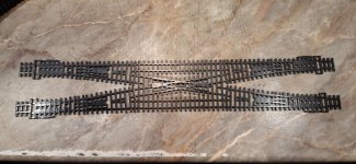

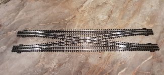

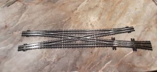

Ein weiterer Satz von TTe Weichen mit Code 55 Schienenprofilen, diesmal mit einer Ablenkung von 9 Grad.
Ich dachte, die längere DKW wäre einfacher zusammenzubauen. Nun, nein! :)
Die Mitte des DGV ist so gestaltet, dass ein EW geradeaus und parallel zur Kreuzung eingebaut werden kann. Natürlich passt auch die DKW aber es wird die traditionelle einfache DGV sein.

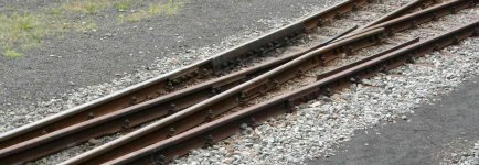

Die Weichen sehn so auf´n ersten Blick ganz gut aus... Aber warum läßt Du die Weichenzungen vorm Herzstück enden, statt sie anstelle dem gedruckten Stück Schiene weiter zu führen ? Natürlich mit einer minimalen Trennstelle....und die neben dem Herzstück befindlichen Stücken dann als getrennte Stücke Schiene. Beim Vorbild sind das auch getrennte Teile, nur verschraubt.
Außerdem waren bei den Sächs. Schmalspurbahnen Stahlplatten unterm Herzstück, das lassen die meisten Hersteller schlicht weg. Ist natürlich ne Frage der Epoche die nachgebildet wird. Das ältere Bild hab ich in Oberrittersgrün 2007 fotografiert, gibt also etwa den Zustand der Betriebseinstellung wieder. Das andere ist glaub aus Bertsdorf und etwas moderner.
