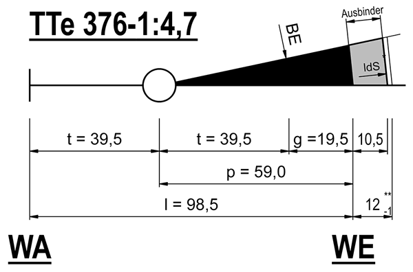

Ich baue zur Zeit für meine Anlage die D70 1:6 Weiche und die DkW 70 1:6 nach Originalzeichnung
Der (Mehr )Platzbedarf ist bei TTe verschwindend gering.IMG_20200921_201740_compress60.jpgIMG_20200917_020209.jpg

Kannst Du noch etwas zu den Einzelheiten mitteilen, also z. B. Abzweigwinkel und Länge der Weichen, Profilhöhe oder Länge des Flexgleises? :)
Danke!
Hi Alex!
Das Schienenprofil ist Code 55, der Winkel beträgt 12°.
Das IBW beträgt r300 mm: 24° / r600 mm: 12°.
Die Schwellen sind 2 mm hoch.
Der Spurachsabstand beträgt 32 mm.
Die flexible Schiene ist 450 mm lang.
