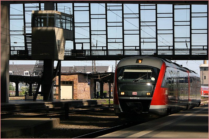

Mit diesen Lastenaufzügen, vor allem bei der Größe des Bahnhofs und auch aufgrund dessen, das die Bahnsteige nicht vom EG zu erreichen sind, wäre es hier angebracht auf jedem Bahnsteig ein Häuschen für den Lastenaufzug zu positionieren, vor allem damit das Expressgut, die Post und auch die Behinderten auf die Bahnsteige gelangen.
So wie hier --> http://www.bahnbilder.de/bilder/chemnitz-karl-marx-stadt-81545.jpg
