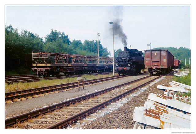

Anbei ein Bild, wo die Paletten auch auf andere als Samm verladen sind:
Das sind doch SZD - Wagen.
Die haben damals in der SU für die Berufssoldaten der heimwärts verlegenden sowjetischen Streitkräfte Plattenwohnungen irgendwo in Russland gebaut und offenbar eine ähnliche Transsporttechnologie wie seinerzeit in der DDR verwendet - steht ja auch drauf: das Bild ist von 1990. Der Kupplungswagen ist nicht zu übersehen.
Falsche Baustelle, wie man sieht geht der Wagen nach Walldorf (Wera) und kommt von der Trasse. Die dort verwendeten Paletten hatten allesamt keine Räder. Da die Paletten auf den Wagen verschweißt waren brauchte man das auch nicht.
Schönes Foto. Das sind ganz normale Samm oder Samms der DR mit Fischbauch ohne Bordwände.
Dann sind es ja wirklich die aus dem (leider nicht mehr funktionierenden) Dybas-Link in #2.👍
