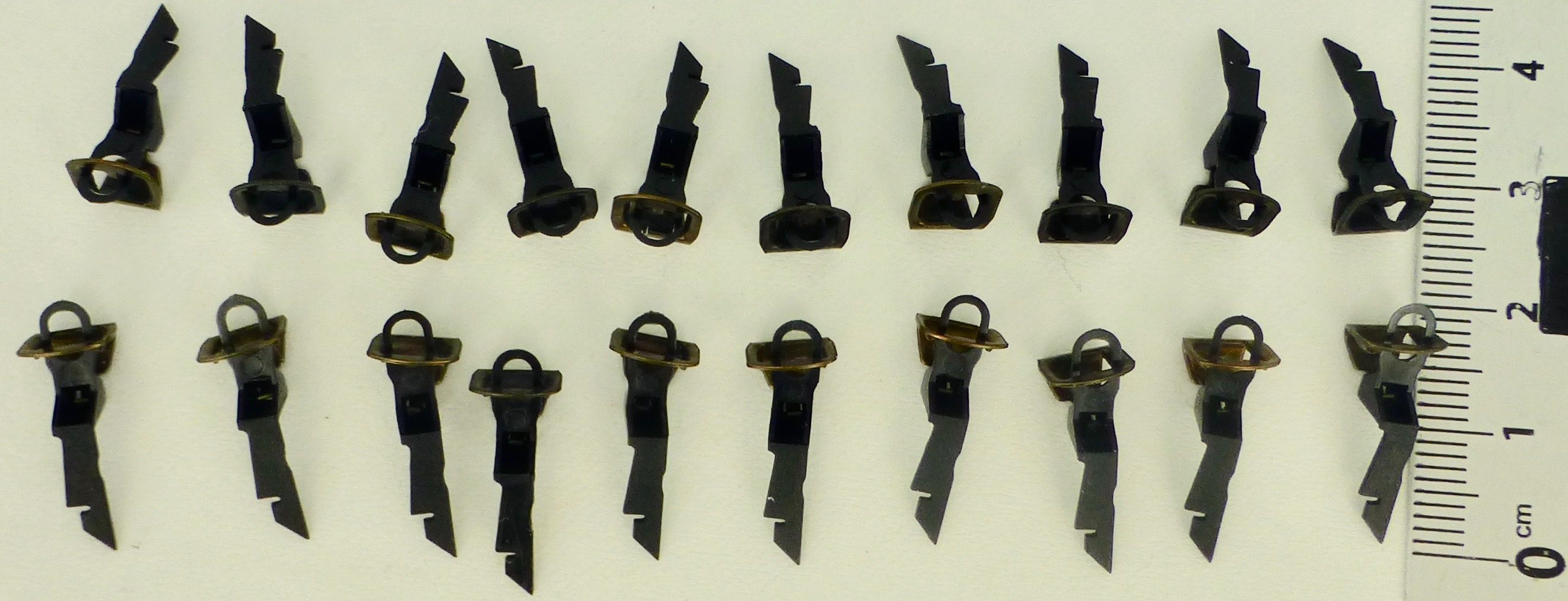

es gibt Bügelkupplungen mit Schlitz oder Normschacht, genauso gibt es die aktuelle Tillig-Kupplung in den beiden Ausführungen, Du kannst also sowohl am Wagen tauschen als auch an der Lok.
Ich habe immer einen Packwagen zur Hand mit einer Bügel-Kupplung und andere Seite eine Tillig-Kupplung, der dann zum Einsatz kommt,
egal ob als Zugführer-Begleitwagen im Güterzug oder als obligatorischer Packwagen in Personenzügen;

eine Hakenkupplung - nach NEM-Definition. Der für die Kupplungsfunktion wichtige Bügel ist fest, der Haken beweglich.
Ja, entgegen der landläufigen Bezeichnung ist die alte Zeukekupplung eine Bügelkupplung- Bügel bewegt sich beim Kuppeln.
Die BTTB- Kupplung mit dem gerundeten Bügel ist eine Hakenkupplung, der Haken bewegt sich beim kuppeln.
Viele Grüße Wolfgang
Fie verlinkte Kupplung ist allerdings auch eine Hakenkupplung

Die neue Kupplung mit Schlitzaufnahme sollte das Versprechen einlösen, sich die „Bestandsfahrzeuge“ umrüsten zu können. Das geht… aber nicht optimal.
Wir sprachen schon öfter darüber.
Daß das nicht soo gut funktioniert, haben wir in Rokytnice erlebt - dort waren solche Fahrzeuge noch im Einsatz, die bei uns inzwischen auf Kulisse umgerüstet oder verschwunden sind.

sinnvoller ist sicher die Einordnung als Zeuke-, BTTB- oder Tillig-Kupplung mit Bezeichnung der K-aufnahme am Wagen
