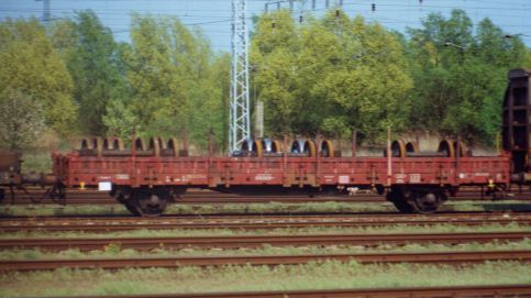

Die ist ein Ks 3300 im Einsatz bei der DBAG als Ks 446

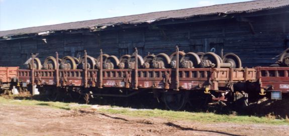

Dies ein Ks 3301 ebenfalls bei der DBAG. Er läuft übrigens nicht mehr als Ks 447 sondern als Kkks-t 447. Das kommt daher, daß er ein Ladegestell für Radsätze ohne Scheibenbremsen bekommen hat. Damit hat sich seine Eigenmasse erhöht und somit natürlich seine zugelassene Lademasse verringert.
Es ist zu erkennen, daß bei beiden Wagen keine Handräder vorhanden sind.

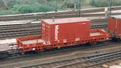

Dieser Wagen zeigt einen Lgs der MAV. Hier ist das Handrad zu erkennen. Die Bezeichnung sagt schon aus, daß dieser Wagen Einrichtungen zur Containerbefestigung besitzt. Deshalb ist er wohl auch als Flachwagen der Sonderbauart eingereiht worden.
Birger
