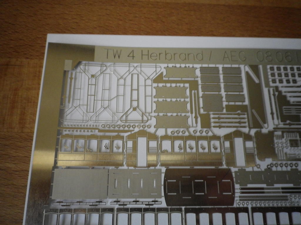

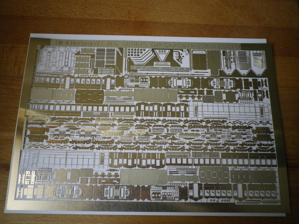

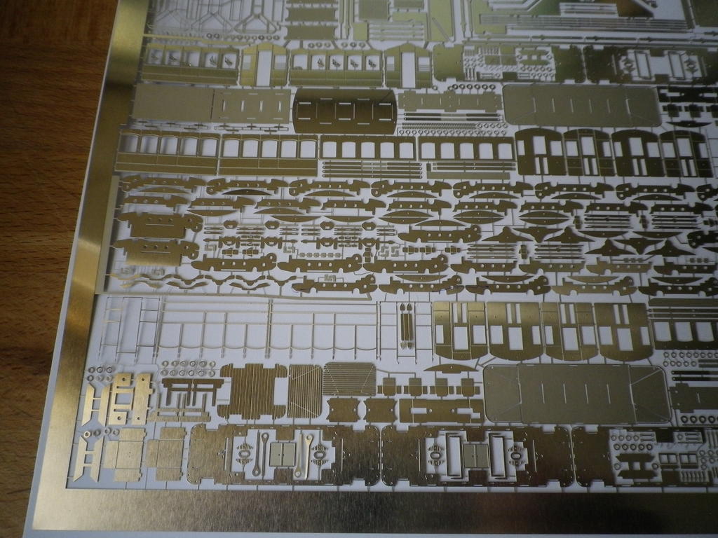

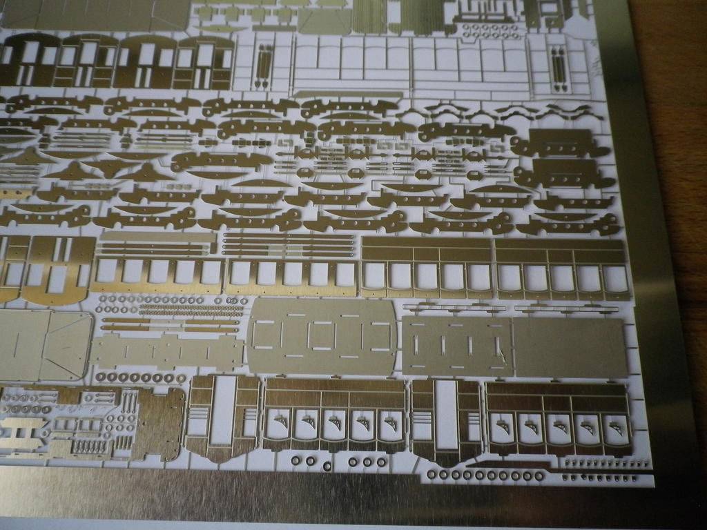

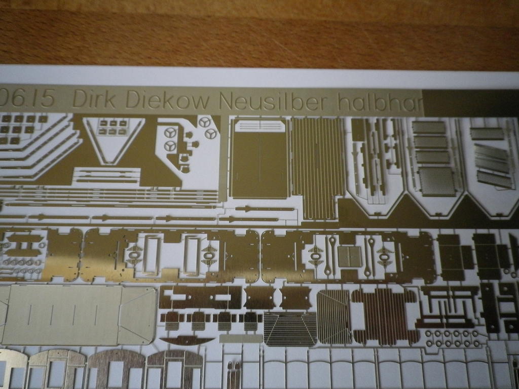

Hallo Leute
Ich habe seit heute auch einen neuen Bausatz anzubieten !
Ob er so funktioniert wie er soll kann ich zwar noch nicht sagen, habe aber ein sehr gutes Gefühl.
Das Fahrwek zangle ich am WE zusammen !
Drückt mal die Daumen daß es funzt !
Hi,
der ist ja cool. Leider bin ich zu blöd, sowas zusammenzubauen. Drücke dir trotzdem die Daumen!
MfG JPP
