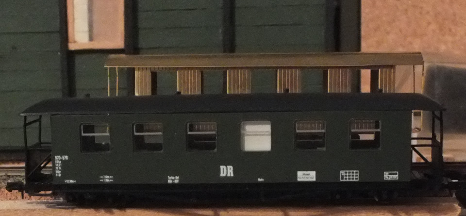

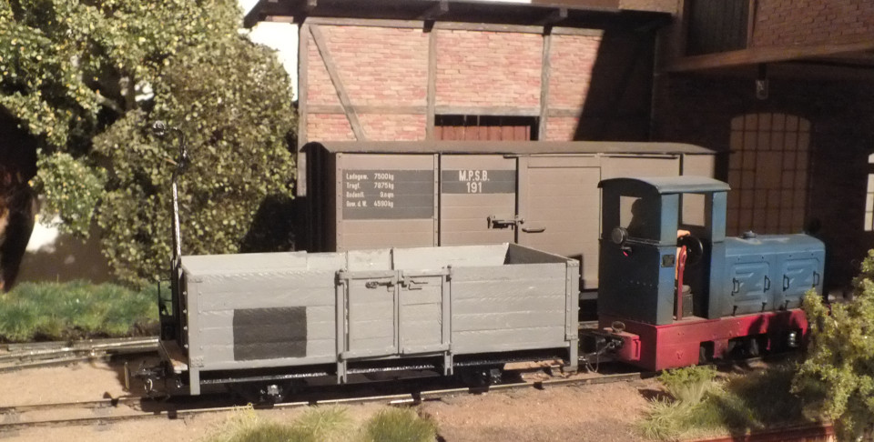

Die oben gezeigte 99 587 war die einzige Neubau IVk auf Rügen, passt also. Möchtest du dein Modell noch weiter dem Vorbild annähern? Also neue Schilder, Rückbau der Saugluftbremse, Dachlüfter. Aber auch so ein schöner Blickfang.
Scheinbar hast du dich durch das ganze Klunkersortiment gekauft. Es würde mich freuen deine Baufortschritte der Pollowagen zu sehen. An denen bin ich auch interessier aber auf der Herstellerseite sind noch keine Fotos der Modelle zu finden. Frohes weiterbasteln
Gruß, Thomas
Danke für die Info, ich brauchte blos eine wo der kleine dritte "Luftkessel" nicht auf den großen Druckluftbehältern liegt sondern drunter :D Beim "eckigen" Dom kam ich ins zweifeln, stecke aber auch beim Thema IVk nicht so tief drin (die laufen einen nur Notgedrungen übern Weg wenn man sich mit 750mm Schmalspur beschäftigt und es gibt halt eine in 1:120).
Ich überlege noch die alte Bremsanlage zurück zu bauen, generell bin ich aber unschlüssig und erstmal zufrieden. Ursprünglich wollte ich mir eine zweite IVk für den Umbau zulegen, jetzt kamen aber andere Sachen dazwischen. Wie gesagt für den Umbau dürften sich andere Loks des Herstellers oder der Bausatz besser eignen.

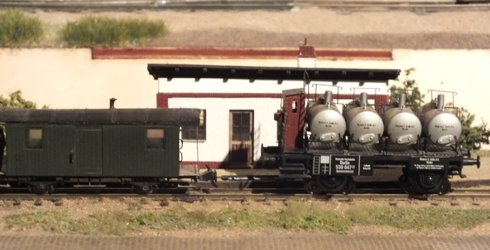

Die Prignitzer Wagen kommen hier auch noch... brauchen aber etwa Grübelei. Ich war hier schon fast wieder zu voreilig.
Und joa ich hab Herrn Klunkers sortiment entdeck und da finden sich viele Sachen, die ich gerne in anderen Maßstäben gesehen hätte... Nichts davon (bis auf den Weimarer) passt in mein Konzept aber gerade mit dem Trusebahn und Prignitzer Geschichten, hat jemand genau meinen Geschmack getroffen (Mansfeld fehlt noch :D ) da hab ich mich mal durchprobiert und Erfahrungen gesammelt bzw. bin noch dabei. Gerade die Pollo Sets scheinen Anspruchvoll aber wieder mit viel Potenzial.
Zu den Prignitzern: Ich hab mir das Set mit den beiden Werdauern gegönnt, also Packwagen und Personenwagen die von der Kleinbahn Lindenberg-Pritzwalk beschafft wurden. Zwei nicht nur Formschöne Fahrzeuge, sondern auch aus der prä-Staatsbahnzeit. Bei mir werden die Wagen also nicht in DR Ausführung entstehen (eine Lok fehlt zwar weiterhin, aber ich kann nicht widerstehen). Das ganze bedingt aber noch etwas Forschung (Farbgebung).
Da ich den zwar interessanteren aber auch - wie ich dachte - etwas komplexeren Packwagen noch nicht angefangen hab hier mal die Platine (die dank dem Götterboten schon etwas gelitten hat. Sollte aber gehen... Ein Haufen Elend sondergleichen der bei jeder Möglichkeit negativ erwähnt werden sollte, bleibt der Verein trotzdem)

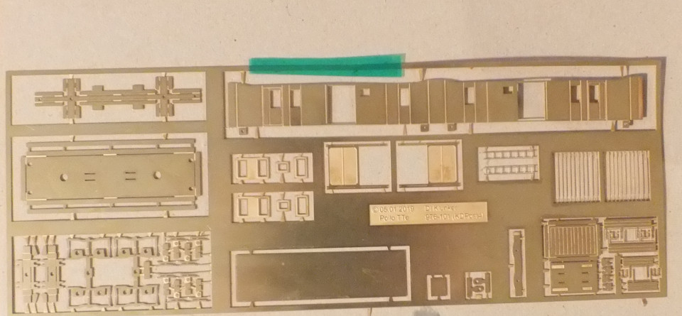

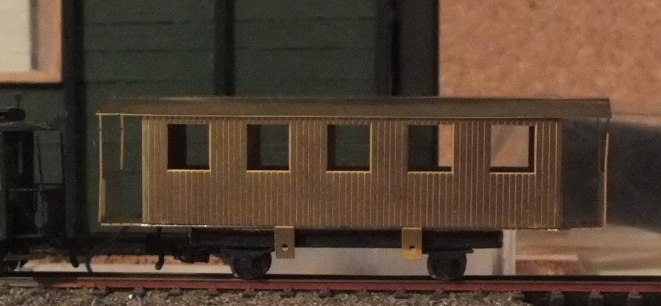

Den dazugehörigen Personenwagen, hatte ich schon geteasert und er sollte eigentlich schon weiter sein. Die Variante mit Blechverkleidung wäre mir lieber gewesen aber man kann nicht alles haben!
Ich henge hier gerade an den komplexen Drehgestellen und dass der Wagen nach einer Inneneinrichtung schreit. Großer Vorteil bleibt die kompakte Bauart (und die Formschönhheit. Einfach ein perfekter, schmalspur Kleinbahnwagen. Aber das ist halt rein subjektiv)
Erwähnen sollte man noch, dass hier nur die Basismodelle auf der Platine kommen. Detaillierung für Heberleinausrüstung, Griffstangen und ähnliches muss entweder durch Klunker oder sonstige Anbauteile ergänzt werden. Genauso wie eine mögliche Inneneinrichtung.
/edit: Bei Fragen einfach selbige tun. Jeder hat einen anderen Blick aufs Blech und aufs Hobby.
Vielen Dank für die schnelle Vorstellung der Bausätze. Wie du ja selbst schreibst hat jeder einen andern Blick aufs Blech. Ich finde sie leider nicht ganz so perfekt. Dazu müssten beim Personenwagen die Fensterabstände leicht unterschiedlich sein. Wenn ich das richtig erkenne sind beim Packwagen die Deckleisten, die beim Original ja erhaben sind, eingeätzt. für mich unverständlich das es ja bei den Schiebetüren auch richtig geht. Oder soll man da die dünnen Steifen die rechts auf dem Blech sind einlegen? und warum man die Gehäuseverbindung genau auf eine sichtbare Fläche legen muß werde ich nie verstehen. Das sieht bei Bretterwänden noch schlimmer aus. Na mal sehen ob ich mir die Wagen noch schön reden kann, reizen würden sie mich ja schon.
Grüße, Thomas
Der Personenwagen hat wirklich was, da hätte ich vermutlich Lorenrahmen ala Heeresfeldbahn druntergeschmiedet und mir eine Geschicht dazu überlegt.
Poldij :icon_smil
Das soll man :) und genau deswegen bin ich bei der Aussage auch voll bei dir:

Ich bin bastele auch an Bausätzen von Hr. Klunker. Die Gehäuseverbindung ist etwas eigenwillig gelöst, man kann den entstehenden Spalt - ob man nun lötet oder klebt, es bleibt immer einer - aber mit geeignetem Kleber zusetzen und dann glatt schleifen. Dann sieht man nix oder fast nix mehr, je nachdem wie gut man ist.
Die Drehgestelle/-blenden würde ich löten, Schritt für Schritt.
Grüße Bernd

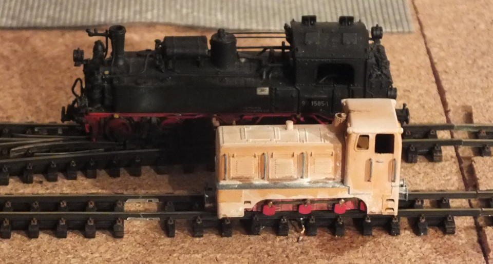

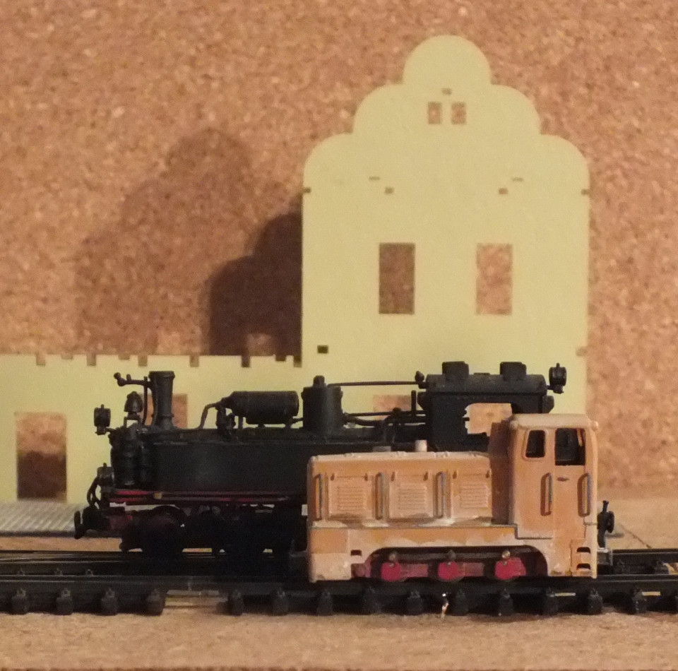

In den letzten Beiträgen ging es ja verstärkt um Fahrzeuge, auch wohin die kleine Anfangsbastelei führen soll hab ich m. E. bestenfalls bisher nur angeteasert. Langsam nimmt aber auch die dazugehörige Modulanlage Form an. Geplant ist ein Endbahnhof auf 3x 400x250mm Modulen.
Ursprünglich hatte ich ein etwas kleineres Projekt angedacht (Nach Müssent(h)in - muss nicht, kann aber ; das Projekt hat seine Wurzeln, in den kleinen Dimensionen, die den Bhf für eine Umsetzung in 1:45+ prädestiniert. Für mich ein ganzer heißer Kandidat für meine 1:32 Anlage. Aber erstmal werden kleinere Brötchen gebacken...) inzwischen habe ich mich gedanklich auf etwas zwischen Kyritz und Buckow eingeschossen, weil TTe einfach zu viel spaß macht und auch mein Fuhrpark die angedachten Dimensionen gesprengt hat...
Gerade der Bahnhof Buckow zu 750mm Schmalspur Zeiten geistert mit schon seit Jahren im Kopf rum, hat aber seine Tücken (siehe Schmalspurtreff. Falls nicht aufrufbar, bitte bescheid geben).
Inzwischen bin ich aber dank einer kleinen Entdeckung auf einem Bild und verbesserten Technischen Hilfsmitteln auf diesem Stand:
Allein weil ich hier aber den genutzten Maßstab nicht mehr nachvollziehen kann, muss ich bei der zu sehenden Skitte auf Basis von Luftbldaufnahmen nochmal ran. Es handelt sich um einen ersten groben Orientierungsversuch.
Auch im Original werde ich mir das ganze nochmal anschauen (ist von dem Keller in dem ich gerade sitze ca. 10km entfernt), nachdem ich jetzt einige Photostandorte aus den alten Bildern nachvollziehen kann. Mehr dazu später im verlinkten Beitrag (der sofern für Gäste nicht abrufbar, hier im Forum nochmal an geeigneter Stelle gepiegelt wird.) Das ganze ist noch Frisch und bedarf einiger Worte zur Methodik (die sicher ihre Schwächen hat...)
Ich hoffe eine Einordnung dieser ganz groben Stellprobe auf einem meiner Standarfmodule ist für euch möglich.

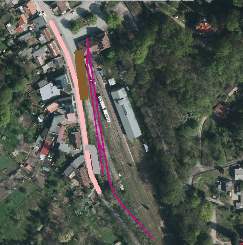

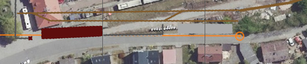

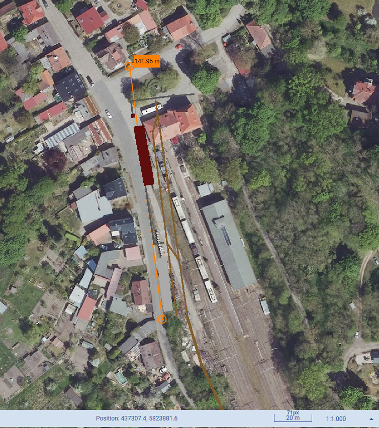

Basis für meine Bahnhofsrekonstruktionen sind Luftbilder von BRANDENBURGVIEWER)
Als ich zum ersten mal über eine Umsetzung ins Modell nachgedacht hab, war das in 1:87... auf Grund der miesen Quellenlage (Maße, Bilder, etc) und keiner ähnlichen Fahrzeuge am Markt, hatte ich das Projekt schnell verworfen (das ist jetzt gute 20 Jahre her). In 0e gab und gibt es bis heute eine Krauss C-Kuppler den man mit viel Phantasie (da sind wir beim Phantastischen von oben. Man braucht hier halt viel von Selbiger) zu einer Buckower Loks verwursten könnte. Die Anlage würde in 1:45 aber entspr. ausmaßen annehmen. Zu groß für mich. Seit dem ich vor gut 5 Jahren TTe entdeckt habe, geisterte der Gedanke wieder in meinem Kopf rum...
Fahrzeuge gibts zwar hier schon garnicht und die Dimensionen passen... So eine Epoche IV post DDR Anlage reizt mich neben den 20er Jahren auch schon immer und war für mich auch der Ansatz in TTe (auch wenn Marktbedingt Epoche III Fahrzeuge bei mir überwiegen) => also warum nicht beides kombinieren? Was wäre wenn die Umstände im Buckow der 20er Jahre anders gewesen wären? Was wäre, wenn die Bahn nicht umgespurt und elektrifiziert worden wäre? Sie bis in die 90er schmalspurig überlebt hätte?
Ausschlaggebend für derzeitigen Planung war ironischerweise 2 Bilder vom Abbruch des schmalspuriegen Bahnhofs (von denen leider nur eins im WWW verfügbar ist):
Zu beachten ist der Mast ganz rechts im Bild. Der ist nicht nur im Bild oben schon Rosa markiert, sondern auch ein Ansatzpunkt für eine Positionierung des heute überbauten, und auf der Aufnahme aus dern 30ern, schon teilweise abgetragenen, schmalspurigen Bahnhof Buckow.
Die im letzten Beitrag zu sehende Skizze wurde noch etwas verfeinert
und dient derzeit Basis für die Bemaßung der einzelnen Bauten bzw. für die Anordnung auf den Modulen

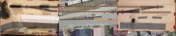

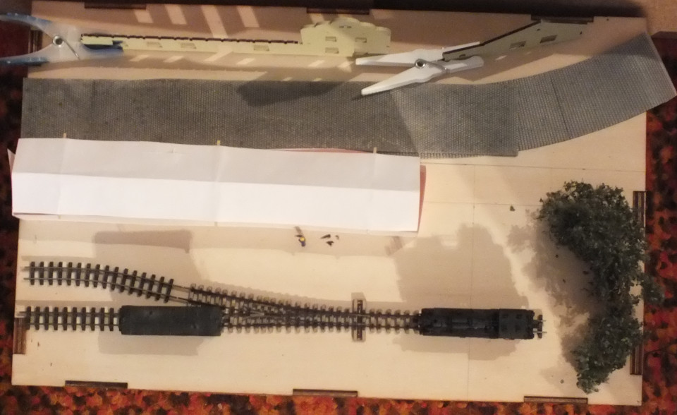

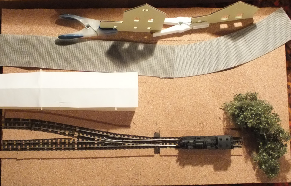

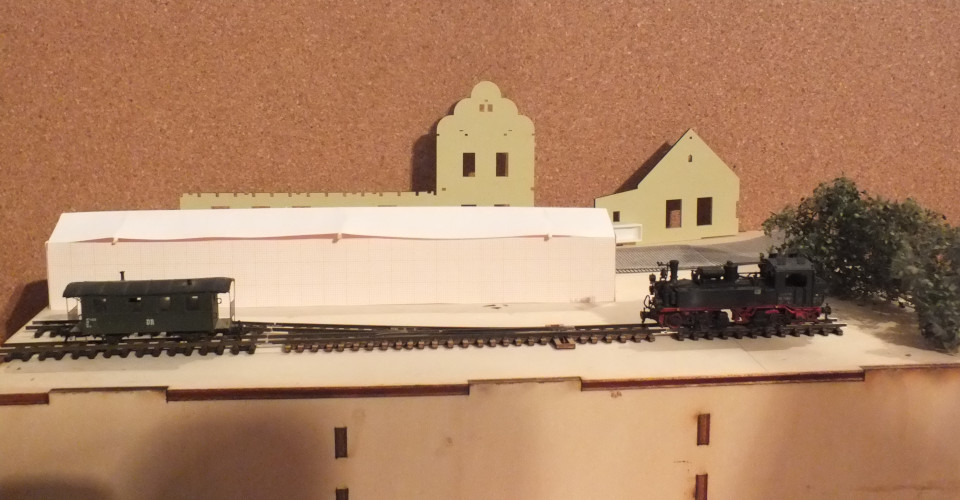

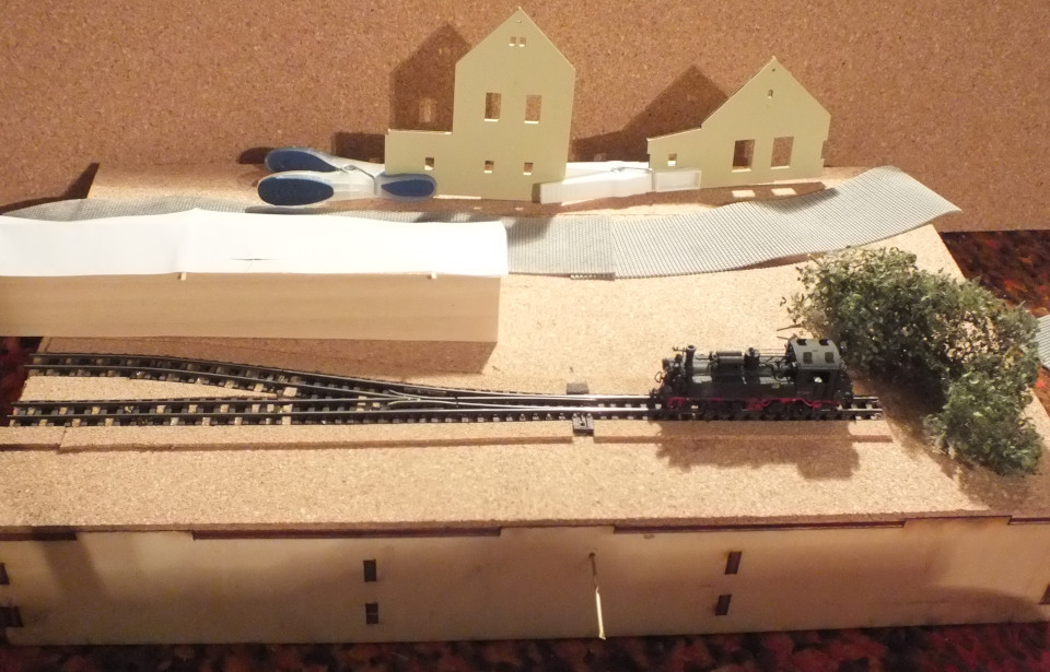

Ergebnis war heute eine erste grobe Stellprobe mit Gleisen, Loks und Gebäudedummies (bisher ist nur das Bahnhofsgebäude passend), die Straße m. E. noch zu Breit, das/die Gebäude sind für ein anderes Modul bestimmt.
Das ganze ist derzeit noch in Bewegung. Mit jedem der Häuser, die aus der Luft vermessen werden, verschiebt sich immer alles ein bisschen. Das der erste Versuch nicht ganz getroffen hat sieh man auch. Der letzte wirds wohl auch nicht, weil alles nur pi*Daumen ist.

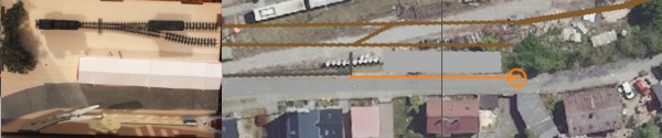

Zur Orientierung, habe ich mal das alte Modul auf das - angepasste - Gleisbild von oben gelegt.
Das Ganze entstand aus einem Bildausschnitt, der so skaliert wurde, dass ich 3 meiner 400x250mm Module "auflegen kann". Von links nach rechts: Stadtmodul (vll. auch Modul (km) 0, Bahnsteig/hofmodul (Mitte bzw. Modul 1) und Ladestraßenmodul (Modul 2) mit Gleis nach Müncheberg über Wüste/Wald Sieversdorf.
Ich denke die Gleislage würde so recht praktikabel über die 3 Module verteilt (in der Mitte liegen ja nur 2 geraden) werden, entspr. aber nicht ganz dem Entwurf. Das Bahnhosgbäude würde so nicht bündig auf Modul 0 abschließen - wie gestern zu sehen, sondern eher mittig auf der Trennstelle zwischen Modul 0 und 1 liegen. Soweit der Blick in meinen Kopf. Es folgt der Blick auf das geschaffene:
Viel geändert hat sich augenscheinlich nicht. Wer genau hinschaut, sieht das die Gleise etwas weiter Richtung Modulkante gewandert sind und alles andere jetzt fehlt. Wichtiger aber auch unsichtbar ist aber, dass die Weiche einen Unterflurantrieb, samt Verkabelung hat und generell schon strom fließt. U. A. weil sich sich zum wiederholten mal meine Lötstelle zum Weichenherzstück aufgelöst hat, liegt alles nur lose auf. Die an die Weiche anliegenden Gleise müssen noch isoliert werden. Die Stummel werden noch durch die Weiche mit Strom versorgt, was zukünftig nicht mehr geht.
Generell haben sich die TTfiligran Gleise als eine recht fummelige Geschichte herausgestellt (auch wegen der Teflongleisprofile). Gerade die Weichen brauchen doch einiges an Nacharbeit. Die ins Herzstück ragenden Gleise sind dabei problematisch und sorgen je nach Einstellung für einen mehr oder weniger sauberen Lauf der IVK. Ziel ist es jeden "Ruckler" zu vermeiden.
Das "End- bzw. Anfangsgleisstück" scheint mir durch den langen Weicheneinlauf (?), etwas zu lang geraten zu sein (angesteckt ist ein 9m Gleisjoch). Insgesamt sind 3 Einspeisepunkte für Strom ans Gleis vorgesehen. Hier und jeweils an den beiden von der Weiche abgehenden Gleisen.
Betrachtet wird das Modulesnemble vom Lokschuppen aus, weswegen Selbiger, genau wie die zu ihm führende Weiche, fehlt. Der Blick auf die Stadt ist einfach zu verlockend (und täuschend, wer die Lokalität kennt, weiß was ich meine.)

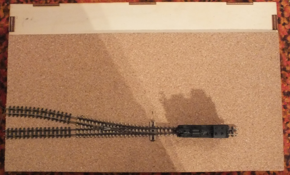

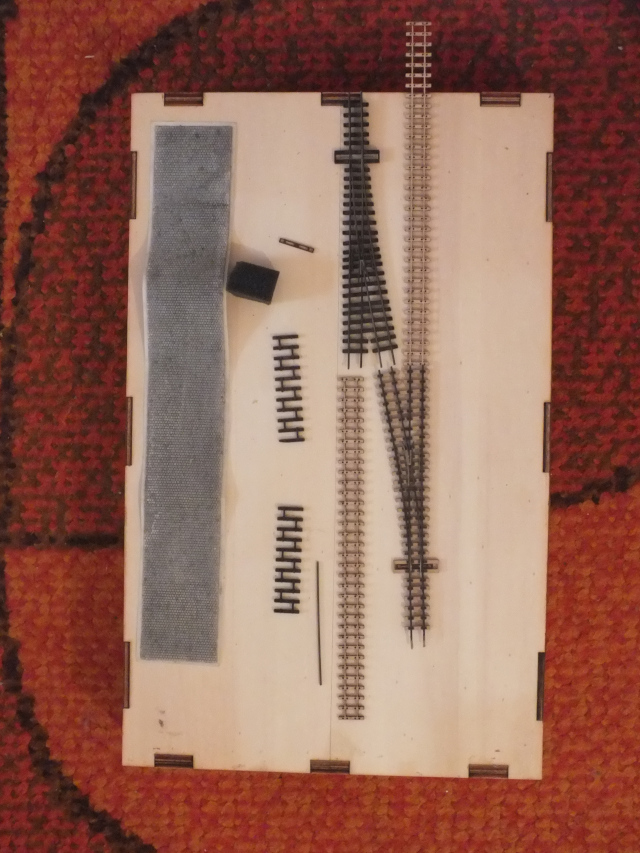

Die TTfiligran Weichen erweisen sich dabei immer mehr als kritischer Faktor. Bereits auf meinem Testmodul hatte ich Probleme mit dem Herzstück, was sich nun fortgesetzt hat. Nach mehreren Stunden Feineinstellungen an den Gleisen die ins Herzstück führen, läuft jetzt alles halbwegs befriedigend. Witzigerweise erwies sich die V10C hier als wesentlich "Stabiler" als die IVK, die durch ihre Drehgestelle immer wieder zum Entgleisen neigte. Generell hatte ich die Wahl zwischen, die IVK entgleist, die V10C bleibt hängen(!) oder beide haben keine Strom, weil mein Lötpunkt fürs Weichenherzstück irgendwie nur die hälfte mit Strom versorgt (letzteres kann ich bei den nächsten Weichen u. U. durch einen veränderten Lötpunkt fürs Kabel lösen... Bei Interesse kann ich das mal näher Erläutern, irgendwie scheinen mir die Weichen da seltsam Konstruiert.).
Das ich noch ein Modul mit 3 Weichen vor mir habe, erfüllt mein Herz nicht gerade mit Vorfreude, dass die V10C ein idealer Rangierhobel für die Anlage wird, dagegen um so mehr! Die Wartezeit hat sich gelohnt und falls jemand die Gelegenheit bekommt: Nehmt sie wahr.

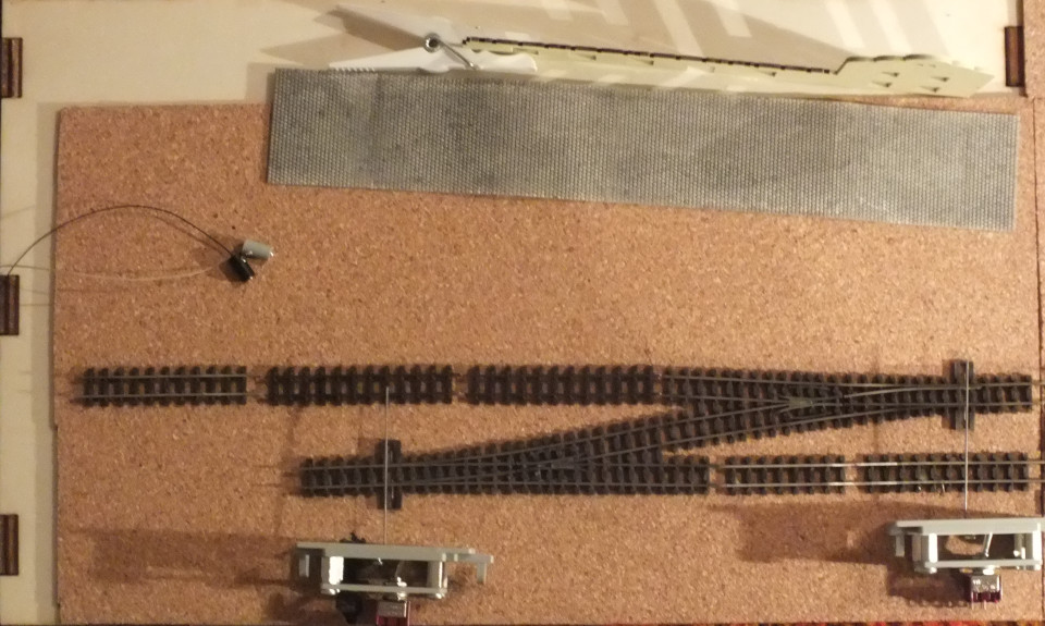

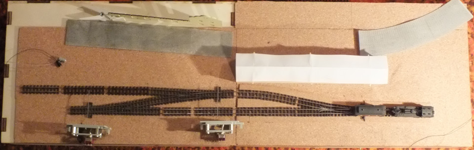

Der eigentlich Plan für Ostern war ja, intensivst am Bhf. _uckow weiter zu arbeiten. Ich habe mich entschieden die Module nicht nach Reihenfolge zu bauen. Ich habe zwar mit dem Ausgangspunkt der Kleinbahn begonnen, doch das erste Module wird, was wohl fertiggestellt werden kann, ist die Ladestraße. Die Reliefgebäude sind einfach und teilweise Vorhanden und anhand der Ladestraße und Gleislage, lässt sich zusammen mit dem vorhandenen Bildmaterial von hier aus am einfachsten "nach hinten" bauen.
Mit dem ersten Modul ließen sich aber nicht nur die benötigten Gleisabstände besser ermitteln sondern auch die ungeliebte Verkabelung hielt sich in Grenzen...
Dummerweise hatte ich ein Beutelchen mit Schienenverbindern - und wichtiger - den Stellstangen/schwellen für die Weichen in Berlin vergessen. So wurden erstmal nur die Weichenantriebe vorbereitet und anhand eines kleinen Stück Gleis die Verkabelung vorbereitet.
Die Weichen und das Ladestraßengleis an sich sind nur aufgelegt, die Weichenantriebe ungefährt da wo, sie mal liegen werden. Zur Visualisierung im Übersichtsplan
Hier die Stummelvariante auf 80cm im Testaufbau:
Mit etwas mühe und verkürzen bietet sich der Gleisplan also auf unter 1m an! Um meine Stadtkulisse zu bekommen, verschenke ich zu dem viel Platz in der Tiefe.

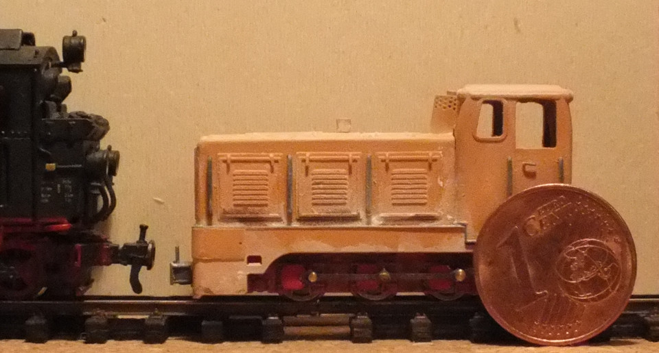

Nebenbei haben ich mich mal einem meiner Kleinstserienmodelle Gewidmet.Ich habe es mal über hier im Forum für einen schmalen Taler erstanden. Epoche II war nicht meins, der Wagen lief mir zu oft nur auf 3 Rädern und zwischen Dach und Stützen klaffte eine größere Lücke. Das Fahrwerk wurde durch Klunker Teile mit hier untypischen 4,5mm Rädern ersetz, der Wagenkasten etwas abgepfeilt und ein Rotbrauner, eher preuß. Anstrich aufgetragen. Außerdem erhielt der Wagen einen Fußboden, Innenanstrich und neue Verglasung (jetzt auch an den Türen/Stirnwänden). Witzigerweise haben erstaunlich viele meiner TT Baustzamodelle nicht. Durch meine Fahrwerkskonstruktion haben sich Gewicht und Rollwiderstand dezent erhöht und der Wagen dürfte neben meiner IVk mein schwerstes TTe Modell sein :D Aber er wackelt nicht mehr, läuft gut (abseits der Weiche, die anderen beiden werden eh wieder fummelig in der Einstellung) und klingt gut (fast wie ein Großer!).
Ziel nicht ganz erreicht aber 1. besser und 2. habe ich jetzt endlich mal ergänzenden Wagen zu meinem GGw der Königlich Sächsischen Staatsbahnen.

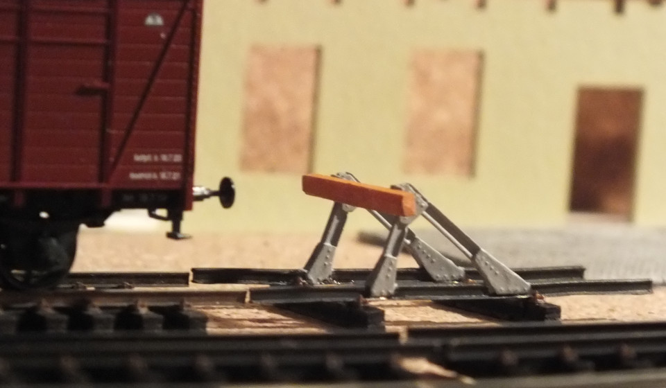

Einen meiner Lieblingsprellböcke, der mich jetzt seit über 20 Jahren anleuchtet habe ich bei der Gelegenheit auch gleich auch mal ein Denkmal in Winzig gesetzt (bzw. angefangen, wohin damit weiß ich aber noch nicht):

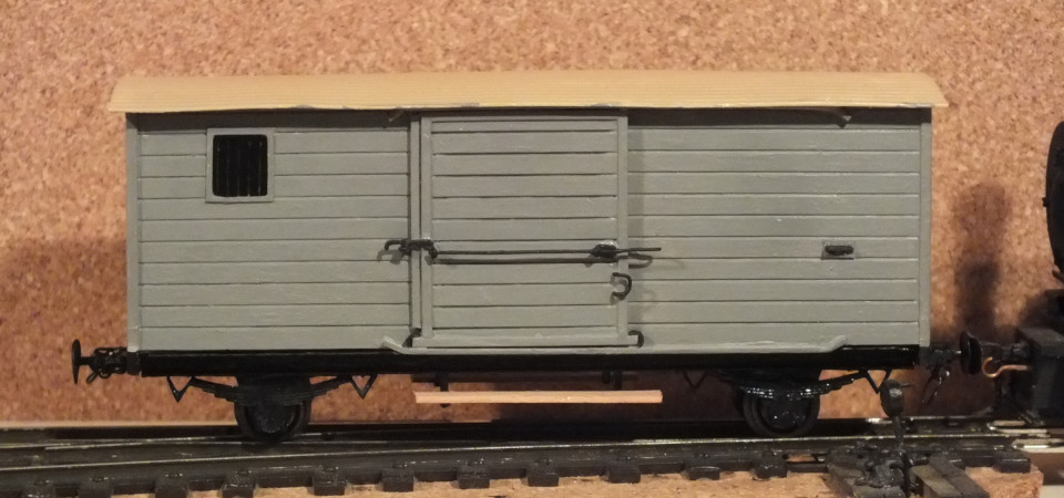

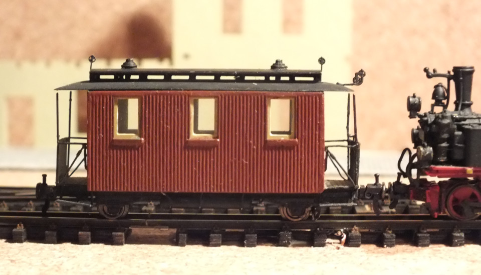

Für den Sachsen und meinen Pollo Personenwagen, der zumindest seine Grundierung bekommen hat, suche ich jetzt nach einer Inneneinrichtung (also Bänke/Sitze in irgendeiner Form). Ferner zweifel ich in anbetracht der V10C immer mehr an den Klunker Fahrwerken/Rahmen und muss mir für die Pollo Modelle da was einfallen lassen. Die Wagenkästen sind brauchbar, die Fahrwerke definitiv viel zu kräftig.
die Fensterbretter wirken etwas gewaltig-auf alten Bildern wirken sie wesentlich zierlicher die heutigen Museumswagen haben fast keine mehr
gruß fb.
Das Material (Neusilber? Messing ist es nicht...) bearbeitet sich auf jeden Fall bescheiden. Ich kenne weder den Hersteller des Bausatzes, noch hab ich ihn gebaut. Ich verschlimmbessere hier nur. Jetzt wo du es sagst fällt es mir auch auf, aber am Ende, habe ich mit meiner Farbwahl eh jede Vorbildnähe hinter mir gelassen...
Es bleibt m. E. trotzdem eins der feineren Modelle in TTe. Seis drum... ich habe heute zum ersten mal meine beiden Triebfahrzeuge neben einander sehen können (inkl. einem kleinen Teaser auf das das Motiv was ich anstrebe). Ich bin immernoch begeistert von den Dimensionen, dem Fahrverhalten und der Details die beide Hersteller hier präsentieren. Wobei mir gerade das erste mal bewusst wurde, dass die V10C gerade mal halb so groß ist, wie die IVk. Da freu ich mich doch auf eine Babelsberger Neubaulok daneben :)
Der ist auch aus dem Haus? Spannend. Ich hätte auf den hier getippt TTe 2-achsiger Oberlichtwagen lfd. Nr. 731/734/747 Bausatz – dna-modell
Hier gibt es übrigens auch die Variante ohne Fensterbretter. Was mir wieder auffällt: Ohne Gattung und Baujahr, würde ich hier selten von "Detailfernheit" sprechen, und schon garkeine Museumsfahrzeuge als Vorlage heranziehen... (m. E. sind die meisten Aufarbeitungen eher Interpretationen - Quellenlage! - die bestenfalls eine kurzen Zeitraum representieren. Dazu kommen dann "Convinience Lösungen" und technischer Erfordernisse im 21. Jhd. Wie gesagt mögen Profis die Vorbildnähe bewerten... ich tue es hier nicht.)
