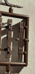

Heute kam Nachschub für meinen SBHF. Da hab ich ein paar Gleisabschlüsse mitbestellt.
Wie gewohnt, sind diese wieder nur in Karton verpackt. Keine Plastiktüten oder Klebebänder. Spitze! Pro Päckchen sind 4 Bausätze enthalten, die keine große Herausforderung sein sollten. Die Anleitung ist in Englisch, sollte aber für jeden verständlich sein, die Bilder sind in allen Sprachen. 😉
Die Laschen passen sehr gut in das Schienenprofil, auch wenn da ein Kleineisen sein sollte. Die Laterne braucht etwas Farbe, damit sie auch als solche erkannt wird.

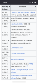

weiß jemand wo man Info zu dem Peco TT-Gleis bekommt ?
Welchen Gleisabstand hat das System ?
Gleisschablonen ? ( habe bei Rails of Sheffield die Tracksetta TT gefunden mit 9,12,15,18 usw Zoll was 228,6,304,8,381,457,2 mm sind )
das wären ja über 70mm abstand .
Hat da schon jemand andere Info ?
das Settrack ist erhältlich mit 3 geraden und 3 Bögen und einem Radius von 310 mm !
wird das wie bei Hornby ( gleichen Radien wie Tillig ) ?
Wie plant ihr eure Anlagen, wenn es noch keine weitergehenden Angaben gibt ( Wintrack oder andere Planungsoftware )
Burkhard
auf die Schnelle:
Bis jetzt noch keinen, denn es gibt ja erst einen fertigen Radius mit 310mm.
Mit Bleistift auf Papier. Allerdings verwende ich außer Weichen eh nur Flexgleise. Die Gleisabstände lege ich dabei situativ fest, also freie Strecke mind. 34mm, im Bahnhof mind. 37,5mm. In Bögen je nach Radius entsprechend weiter.
Danke für den Tipp! Für ein paar fixe Bögen vor allem im Sbf suche ich noch solche Gleisschablonen. Auf Messen habe ich sowas schon gesehen, aber meine Internetsuche war bis jetzt noch nicht so erfolgreich.
Ausgehend von den Daten in Beitrag #102 habe ich in Wintrack mal 2 Weichen eingefügt. Beim aneinandersetzen ohne Zwischengerade bekomme ich einen Parallelabstand von 35,5 mm. Ist aber nicht mit vorhandenen Weichen getestet, das Maß könnte also auch abweichen.
Hornby hat bekanntermaßen sein Gleissystem an das von Tillig angelehnt. Der Parallelgleisabstand bei Hornby entspricht damit umgerechnet auf TT dem, der bei uns in Europa auf dem Festland üblich ist. Die Eisenbahnen Großbritanniens haben ein kleineres Lichtraumprofil, weshalb der Parallelgleisabstand auch kleiner ist. PECO hat das bei seinem Gleissystem berücksichtigt. Das genaue Maß habe ich allerdings gerade nicht zur Hand. Sobald ich es finde reiche ich es nach (falls nicht jemand anderes schneller ist). Das war übrigens für mich einer der Gründe weshalb ich mich beim Bau der Redaktionsanlage "Bradley-Station" nach britischem Vorbild für das PECO-Gleis entschieden habe.
Ja, dieses Maß (also 35mm) hatte Long John ja weiter oben bereits ermittelt. Da ich mittlerweile auch ein paar Weichen habe, habe ich jetzt ein bisschen herumprobiert, und mir reicht dieser Abstand für die geraden Abstellgleise im Sbf (edit: bzw. sogar noch enger, wenn man die Weichen ohne Zwischengerade hintereinander legt).
Aber das sagt ja nix über einen „System“-Gleisabstand aus. Zumal diese 35mm eh zu eng wären. Wie gesagt: Bis jetzt gibt es bei Peco dazu noch nichts weiteres.
