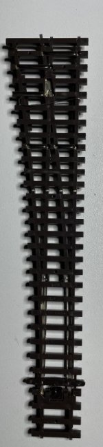

Da es hier noch nicht aufgetaucht ist, möchte ich ein paar Zeilen schreiben und ein paar Bilder dazu zeigen.
Ich hab mir ein paar Weichen mit mittlerem Radius und Flexgleis bestellt. Das Gleis wurde ja schon gezeigt, erwähnenswert ist jedoch, dass es in Form liegen bleibt, wenn es gebogen wurde. Das sollte den Umgang damit erleichtern.
Über die Qualität der Weichen und die Technik (Mechanik, Trennstellen zur Polarisierung usw.) gibt es nichts zu meckern. Das Prinzip ist gleich mit N und H0. Die N Weichen hatte ich auf meiner Anlage, vor dem Wechsel auf TT verwendet. Da gab es keine Probleme, auch nicht mit den Gelenkzungen.
Damals hatte ich die Pecoantriebe verwendet, was auch gut funktioniert hat. Dieses mal werde ich sie mit Servos testen, mal schauen ob die Feder zum andrücken der Zungen raus muss, oder drin bleiben kann.
Wenn ich die Zeichnung richtig deute, kann der Draht, der um das Herzstück gewickelt ist, mit den Zungen verbunden werden, um die Polarisierung mit anliegenden Zungen zu realisieren. Mit einem Relais geht das natürlich ebenfalls, was die Kontaktsicherheit erhöhen sollte.
Die Weichen haben einen durchgehenden Radius, gleich der Tillig Weichen. Der Abzweigwinkel ist mit 11,25° fast identisch mit der EW3. Optisch sind die Weichen kürzer, da aber die Schwellen, bei einem Gleiswechsel, etwas gekürzt werden müssen, sollte es in Summe der EW 3 gleich kommen, bis die Gleise ohne Bearbeitung verlegt werden können.

Der Herzstückbereich hat zwei Trennstellen und ist somit von allen anschließenden Gleisen getrennt. Dadurch können überall normale Schienenverbinder verwendet werden. Isolierverbinder braucht es dann für Halteabschnitte, oder Blöcke mit Belegtmeldung.
An die Gleise, einer der beiden Weichen einer Gleisverbindung ein Kabel zu bekommen, kann etwas fummelig werden. Evtl. kann der Schienenverbinder genutzt werden, ohne auf der Unterseite etwas vom Schwellenrost zu entfernen. Eine Einspeisung an einer Schiene (am Weichenende bzw. Abzweig) ist hier völlig ausreichend, da die Profile auf der Unterseite mit Drahtbrücken verbunden sind. Sehr gut gelöst!!!!
Braucht es aber nicht zwingend, da sie Schienenstücke mit den Backenschienen (Aussenschienen) verbunden sind. Ist nur für die, die an jeder Schiene eine Einspeisung haben möchten.
Wie ich weiter oben schon schrieb, ist ein direktes anstecken der Gleise, an eine Gleisverbindung nicht möglich, ohne die Schwellen am Gleis etwas zu kürzen.
Der sich durch das direkte verbinden zweier Weichen ergebende Gleisabstand beträgt ca. 36mm. Genau messen werde ich es nochmal, wenn ich etwas mehr Zeit hab und es etwas fixieren kann.

@Long John vielen Dank für deine ausgiebige Berichterstattung hier! Das hilft mir sehr weiter und für mich steht praktisch fest, dass ich nach Aufbrauch meiner Tillig-Vorräte auf Peco wechseln werde.
Im letzten Bild sieht man die Lötstelle von unten. Wie gut sieht die für dich aus? Hält die dauerhaft "ab Werk" oder sollte man da nochmal nachlöten, bevor man die Weichen einbaut? An den Tilligweichen habe ich immer erstmal verschiedentliche Nacharbeiten durchgeführt, bevor ich sie verbaut habe. Insbesondere solche Drahtbrücken und Anschlussdrähte an diversen Stellen nachgerüstet.

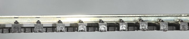

Auf der Innenseite der Schienen sind die Kleineisen flach nachgebildet, dadurch ergibt sich etwas mehr Höhe. Die nutzbare Schienenhöhe ist also vergleichbar mit Kühn/ Roco. Bei meinen kurzen Testfahrten mit den Zeukefahrzeugen habe ich bislang keine Kontaktprobleme festgestellt. Bei den Wagen mit Kunststoffradsätzen muss natürlich die Spur passen, sonst hoppelt es an den Weichen.

Und jetzt noch zum Trick mit den Kleineisen!
Durch die besondere Form, des verwendeten Schienenprofils, entsteht der Eindruck, dass das Code55 Profil von den Kleineisen gehalten wird. Beim genauen betrachten, kann man erkennen, dass die Kleineisen aber unterhalb des eigentlichen Schienenfusses greifen. Dadurch ist ein befahren der Gleise ohne auflaufen auf die Kleineisen möglich. Mit einem normalen Code 55 Profil, plus Kleineisen ist das unmöglich, ohne die Spurkränze zu bearbeiten.

Nun ein paar Bilder mit Schienenverbindern und deren Optik, im Zusammenhang mit der besonderen Profilform.
Durch die nach unten erweiterte Profilform, werden die Schienenverbinder unterhalb des eigentlichen Schienenfußes angebracht. Da dieser schon in der Schwelle sitzt, verschwinden die Verbinder fast vollständig und sind kaum noch auszumachen. Nach dem Einschottern sollte nichts mehr zu sehen sein.

Die Peco-Verbindern passen nur bei Peco, da dort der Schienenfuß etwas schmaler ist. Andersherum ist es auch etwas fummelig, da der untere Schienensteg von Peco etwas dicker ist. Die besten Erfahrungen habe ich mit den Verbindern von Hornby gemacht. Diese passen am ehesten auf alle Profile.
Und passen sie auch an die Schwellenbänder von Tillig?
Wie meinst du das? Das "Rohprofil" ist etwa genauso hoch wie das Tilligprofil. Die Peco-Profile werden in der Fabrik umspritzt, dabei verschwindet der untere Schienenfuß im Schwellenband und es schaut nur noch der obere Teil heraus. Damit entsteht die Illusion der niedrigeren Schiene.
Aber ja, man würde das Peco-Profil in Tillig-Schwellenband bekommen, sieht aber mit dem doppelten Schienenfuß doof aus.
Sehe ich das richtig, dass diese Illusion der niedrigen Schiene damit erkauft wird, dass nach dem Schottern dann auch in den Schwellenzwischenräumen unter der Schiene eine durchgehende braune "Kunststoffleiste" zu sehen ist?
