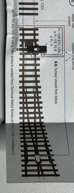

Hallo Long John,
interessant! Im Bild 4 scheint es so dass bei den PECO Weichen keine Herzstückpolarisation nötig ist. Aber wie wird denn ein Kurzschluss beim überfahren verhindert?
Gruß Sven
Doch ist es. Der Peco Weichenantrieb hat einen Umschalter integriert, da kommt der Draht vom Herzstück dran.
Bei Verwendung anderer Ansteuerungen, sollte die Polarisierung darüber erfolgen.
