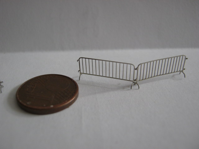

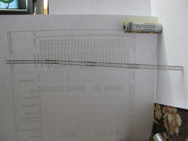

zunächst erst einmal die ersten Muster der Absperrgitter in TT:
Da das TT-Bild http://www.ptlbahn-shop.de/110017.jpg für hier zu groß geraten ist nur der Link und hier das N-Bild:
Auf dem Blech das in kürze die ersten Seriengitter enthält befinden sich je 10 Gitter und es wird in TT 10 € kosten. ( Wird auch in N und H0 zu haben sein)

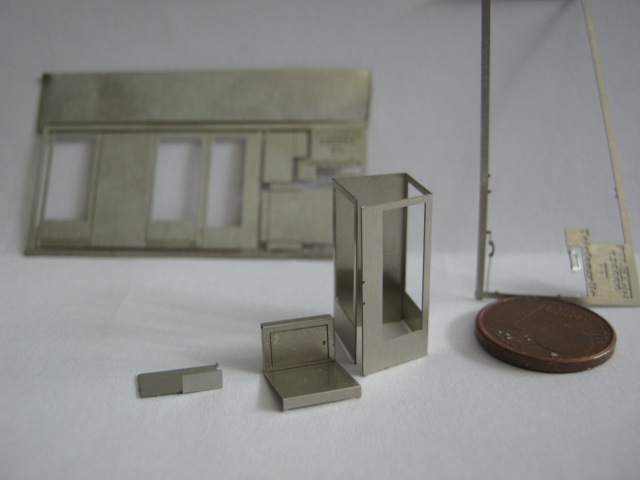

Dann habe ich das 1. Muster der Telefonzelle gefaltet.
Im Hintergrund links das vollständige Reserveblech und rechts der leere Blechrahmen in dem nur noch der Höhrer hängt. Im Vordergrund Links das Montagebrett für den Fernsprecher mit Ablage, in der Mitte der Anschlußschrank unter dem Fernsprecher mit Bodenpodest (der das Licht einschaltet wenn jemand drin steht) und Rechts die nackten Zellenwände wobei die Tür in verschiedene Winkel gestellt werden kann. Es fehlt noch das Dach und der Apperat im 3D-Druck der nun nach den Blechteilen gezeichnet werden kann, sowie die Verglasung der Zelle aus Klarsichtfolie. Sie kann voraussichtlich auch Beleuchtet werden.

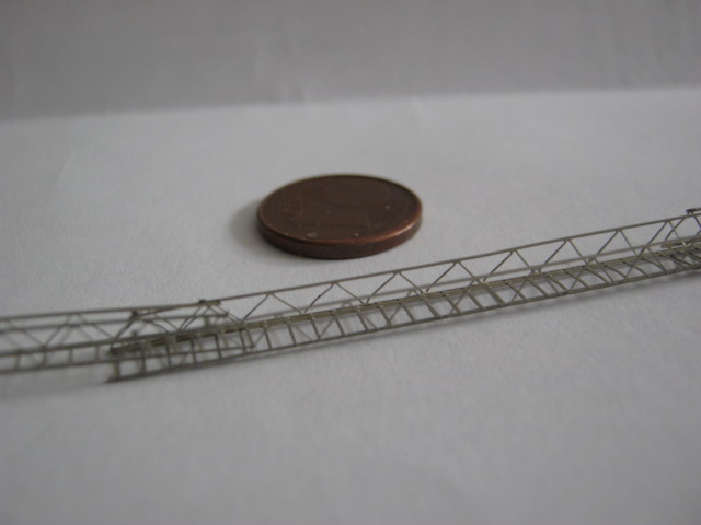

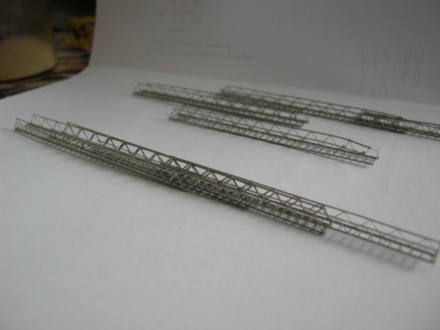

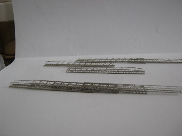

Das nächste ist der Leiterpark für eine W50-Feuerwehr:
Hier der aus 0,3mm-Material:
und hier der aus 0,2mm-Material:
Ich habe 2 Satz aus 0,3mm Blech geätzt und aus 0,2mm Blech.
Leider ist die Schlauchführungsrolle generell nix geworden. Bei den 0,3er Blech kam es beim Biegen zu schnell zum "verziehen" der Zick-Zack-Streben und die Auszugsanschläge ließen sich garnicht abwinkeln. Das 0,2er Blech ließ sich zwar leichter biegen, ist aber auch extrem empfindlich gegen Verziehen. Ich werde also als nächstes noch einmal einen Satz mit etwas stabileren Zick-Zack-Streben und geänderten Biegekanten testen.

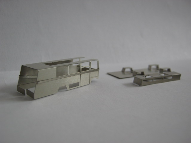

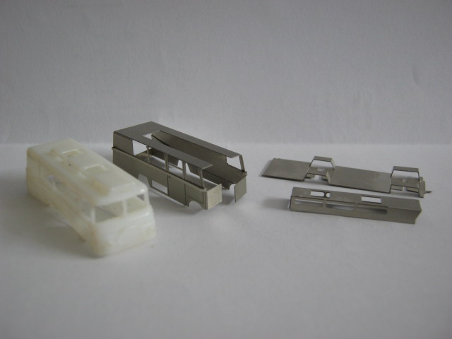

Dann habe ich für den LO-Verkaufswagen die Wände aus Blech gefertigt, die jetzt (nach dem beheben der Blechfehler) mit 3D-Druckteilen für die Frontrundungen, das Dach und die Hecktür sowie weitere Teile ergänzt werden sollen:

Ab sofort sind die vor einem Monat gezeigten Absperrgitter Lieferbar.
Sie sind in TT aus 0,2mm Neusilber und ein Bausatz enthält 10 Gitter.

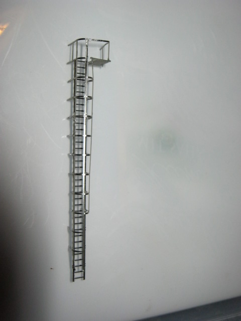

5m Aufstiegsleiter mit Absturzschutz und Podest

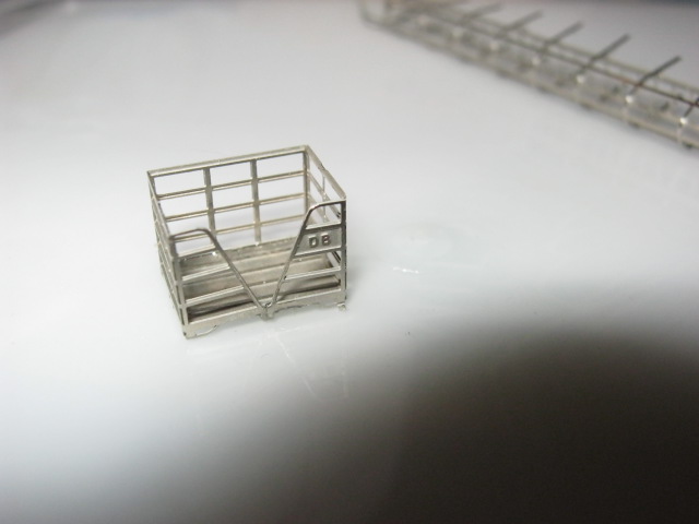

DB-Boxpalletten
Diese Boxpaletten waren Anfang der 70er Jahre der Vorläufer der heutigen Gitterboxen und sollte den Stückgutverkehr vereinfachen.

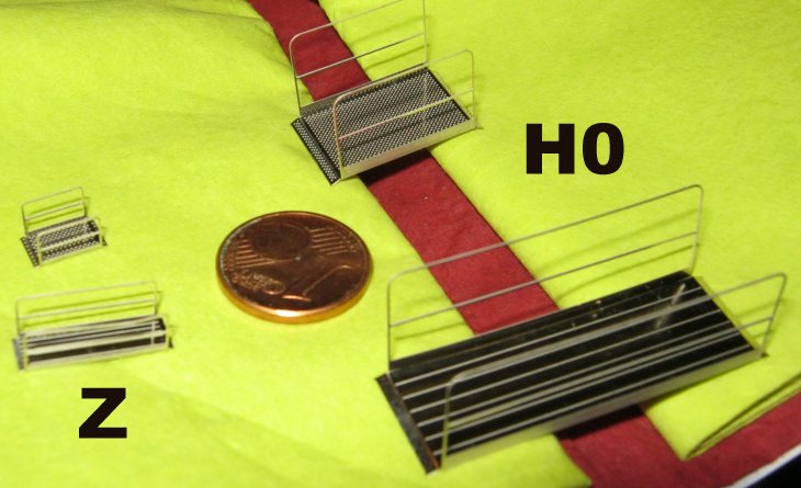

Auch die Absperrgitter, die DB-Boxpaletten und der Aufstieg ist lieferbar.

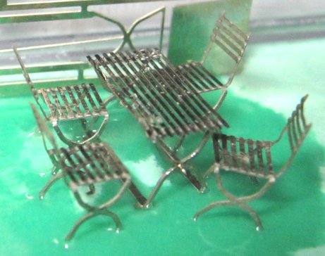

Gestern habe ich endlich das Muster der Gartenmöbel fertig bekommen ein Foto gemacht:
Diese sind in TT ab Montag lieferbar, Z,N und H0 gehen die Musterzeichnungen die Tage mit auf Reise. Auf dem Blech sind 2 Tische mit je 4 Stühlen.

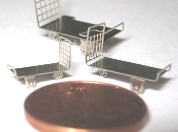

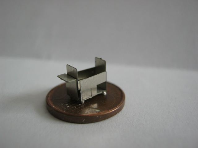

Dann habe ich noch die Muster der Gepäck-/Lagerkarren gebaut:
In N sind noch ein paar Muster über und können mit raus gehen. Bei H0 und TT habe ich Haltestege für die Teile vergessen, daher sind hier erst welche Lieferbar, wenn die geänderten Bleche da sind.
Auf dem Blech sind 2 Karren.
Die Stühle sind okey, aber gibt es Tische mit solchen Lücken? Da liegen doch eigentlich Brett an Brett, oder?
Kleines fällt doch durch und Gläser um. Das Verhältnis Brett (besser Latte) zu Spalt ist ja etwa 1:1.

Ich hänge mich hier mal mit rein. :wiejetzt: . Immerhin hat ptlbahn die Möbel auf meine Anregung hin gefertigt.
Also, alles kein Problem. Mal bitte nicht von den Makroaufnahmen täuschen lassen. Der Tisch ist keine 5 mm breit. Da fällt nichts zwischen den Brettern durch ;)
Wenn man sich mit der Thematik etwas länger beschäftigt wird man feststellen das es viele verschiedene Varianten gab und immer noch gibt. Die Unterschiede sind in den absoluten Abmessungen für Länge und Breite, der Anzahl der Bretter, deren Breite und Abstand und und und zu finden. Im Zweifelsfall ist es halt was individuelles vom Tischler um die Ecke.
Sicherlich, man hätte es anders machen können. Acht Bretter auf die Breite hätten auch gereicht.
Doch nach meinem Kentnisstand macht es momentan niemand in TT.
Nach dem Zusammenbau der Nullserie kann ich sagen das man froh ist wenn die Lücken zwischen den Brettern nicht mit Farbe verkleben. Sind die Möbel auf der Anlage erstmal platziert, so fragt man sich sowieso nur wie man jetzt die benötigten 100 Gläser realistisch nachbildet ;) .
In diesem Sinne :bia: und noch ein Bild vom Tisch mit Opa Krause.

Also ich habe leider kein Original in der nähe gehabt, um es auf den Millimeter zu vermessen und dann die Spalten genau nach zu ätzen. Ich kann mich aber gerade bei diesen Tischen an Spalten von 10-25mm zwischen den Brettern erinnern. (macht in TT rund 0,1-0,2mm), und dieses ist auch das Minimale Maß was man bei 0,2mm-Blech noch ätzen kann.
Man darf nicht vergessen, das Diese Möbel in Biergärten eingesetzt wurden, wo sie dem Regen ausgesetzt waren, und wenn man dann Brett an Brett beblankt hätte, dann hatte sich bald gerade in diesen unzugänglichen Spalte zwischen den Brettern durch die Feuchtigkeit Fäulnis und Gammel gebildet, da ja keiner nach jedem Regen oder umgekippten Bier die Tische hätte trocken wischen können oder gar vor dem Regen wegräumen.. Anderst mag es im Privaten Bereich nach einer möglichen Neubeblankung aus gesehen haben.
Ich kann mich an Graublauer und Grüner Farbgebung erinnern, Zweifarbig war im Biergarten eher selten. Bei Privat war hingegen mehrfarbig weit verbreitet.
Und man darf nicht vergessen, das diese Bauform fast unverändet seit dem Aufkommen der Biergärten bis teilweise noch heute in vielen Regionen zu finden waren und vereinzelt heute noch sind.

Da konnte auch mal fix ein Glas umfallen - wenn ich mich dunkel zurückerinnere. Deshalb immer schön mit Bierdeckel - zum Spalt überbrücken. Mir ist grün in Erinnerung geblieben. Unschön war nur, wenn hach dem streichen die Scherenmechanik nicht mehr so funktionierte, wie sie sollte. Die Stühle gibt es heute wieder neu. Die Deutschen sind ja auch nicht die leichtesten. Da kann das Plastgestühl nicht mithalten.
