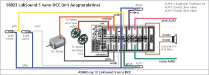

Guter Hinweis! Die Schnittstelle gibt es, soweit ich weiß, aber nur bei den Sound-Decodern. Im LokSound-Handbuch vom 9. Dezember 2022 lässt sich entsprechend auch erahnen, welche Fähigkeiten die E24-Schnittstelle haben könnte:
Motor, Licht, Sound, Kondensator-Anschluss per U+ und GND, sieben Funktionsausgänge. Interessanterweise fehlt auf der Adapterplatine Lötpad A4 für AUX4. Dafür gibt es ein Pad A8. Seltsam.

Was die Schnittstelle anbelangt finde ich die PIN-Belegung nicht gerade günstig
Warum AUX4 nicht herausgeführt wird wäre auch mal interessant
