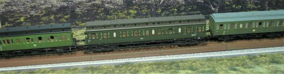

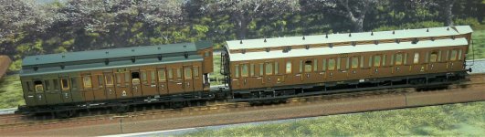

Hab mir die Mühe auch gemacht. Der Wagen mit geschlossenen Bühnen aus dem damaligen DRG Set ist im Prinzip fertig.
Die Fenster der Digitalzentrale, neue Bühnen und Pufferbohlen von Trains & More. Beschriftung, die beim Umbau wegfiel, wurde durch Decals von Nothaft ergänzt.
Die angedeuteten Übergangsbleche an den Stirnseiten mit dem Flachstichel entfernt. Den Farbton zum Ausbessern hab ich natürlich auch nach mehreren Versuchen nicht getroffen. Da ist noch Verbesserungsbedarf.
Die Fenster in den Einstiegsräumen sind ein Problem für sich. Durch die Materialstärke bedingt passen die Fenster der Stirnseiten und der Türen nicht wirklich. Da musste einiges weggefeilt werden um eine einigermaßen passende Gehrung zu erhalten.
Auch die Oberlichtfenster wurden mit einem sehr hellen grau ausgelegt um die damals meist verwendeten Milchglasscheiben zu imitieren. Auch die Rahmen dann Holzfarbig abgesetzt. Lüfter auf dem Dach, Handbremsgestänge und Schlußsignalhalter angebracht.

@madas Die Bausätze der Digitalzentrale liegen bei 12 - 13 €. Die Ätzteile von Trains & More lagen noch rum. Weiß nicht mehr, was die damals gekostet haben. Meines Wissens sind die aktuell auch nicht mehr erhältlich. Die Lüfter sind von MMM und lagen auch rum. Ist Messingfeinguß. Kosten, glaub ich, um die 5 €
Den Wagen mit der offenen Bühne muss ich noch umbauen. Hab allerdings keine Bühnen von Trains & More mehr da. Bei den Bühnen von der Digitalzentrale ist keine Pufferbohle mit dran. Da muss ich mir dann was einfallen lassen für die Pufferplatten, Durchsteigegriffe und Bremsschläuche.
Der Packwagen erhält die gleiche Behandlung. Da hab ich zum Glück den Zurüstsatz von Trains & More noch da. Die Fenster der Digitalzentrale liegen auch schon hier.

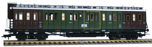

Fenstereinsätze - Abteilwagen
hier mal ein paar Vergleichsfotos,
es ist schade, daß Tillig die Fenstereinsätze nicht überarbeitet bei dieser guten Bedruckung

Was will man mit der besten Bedruckung, wenn die ganze Konstruktion eigentlich nur ein Ep3-Modell hergibt?
Und dann noch diese Trittbretter.... Gerade auf den ersten beiden Bildern sieht man alle Fehler und Mängel sehr gut.
Das Modell gehört - wie die 4achser - neu konstruiert. Komplett, nicht nur die Fenstereinsätze.
