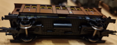

Sicher. Und da sind die Fenster das kleinste Übel, da die Rahmen ja halbwegs vorbildgetreu dargestellt sind. Schlimmer sind z.B. die fehlenden Oberlichter, das zu breite Blech für die Wagennummer, usw.
In der Makroansicht von unten ist der spielzeughafte Charakter von Fahrwerk und Gehäuse besonders gut zu sehen... Da reißt eine mehrfarbige hübsche Bedruckung auch nichts mehr raus.
Für einen Spielzeugverkauspreis ist das Fahrwerk durchaus annehmbar und kommt in der Seitenansicht mit dem Vorbild auch halbwegs hin. Und wie oft schaut man die fahrenden Modell bitteschön von unten an.
Wer mehr und genauere Details möchte, muss halt tiefer in die Tasche greifen und auf Modelle aka Beckert-Modellbau oder ähnliches zurückgreifen.

@madas: Bezogen auf deine Frage mit den Fenstern - man sieht es auf deinem Foto sehr schön: Die Fensterbänder liegen im Gehäuse hinter den Fenstern (bzw. den Aussparungen für die Fenster im Wagenkasten. Die gefrästen Fenster der Digitalzentrale kannst Du in die Aussparungen der Fensteröffnungen stecken. Dadurch rücken die "Fensterscheiben" weiter nach außen und schließen bündiger mit dem Gehäuse ab. Es geht also nicht um Höhe und/oder Breite der Fenster sondern eher um die Bündigkeit. Vergleiche hierzu auch hier im Post die Fotos von @knechtl

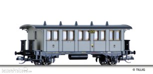

keiner hat mich gelobt, daß mein Preuße mit offenem Einstieg von mir in Fleißarbeit einen korrekten Oberlichtaufbau spendiert bekam...:schluchz:
...was natürlich ihn ganz anders erscheinen läßt, deshalb Pimpen empehlenswert,
mfg
fp
eventuell auch nicht preußisches Vorbild?
im süddeutschen Raum gab es ähnliche Wagen, aber in anderer Länge und Fensteraufteilung;
auch in Preußen gab es einen ähnlich dem Modell wirkenden Wagen, aber dreiachsig und Fensterdreiteilung = AB 3i Pr 78;
Warum damals bei BTTB dieser Fehler gemacht wurde, bleibt wohl ein Geheimnis
