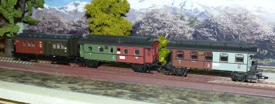

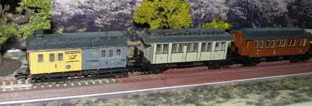

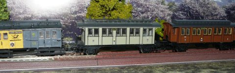

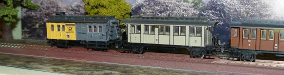

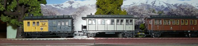

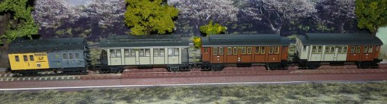

anbei mal die versprochenen Bilder aus versch. Perspekt.;
bei dem Vierte-Klasse-Wagen fehlen noch die Rahmen von DZ, die mir aber noch zu stark erscheinen, ebenso die Inneneinrichtung und Finish,
aber die Fenstereinsätze sind gut einpassbar;
Packwagen dito;
bei dem Dritte-Klasse-Wagen habe ich ältere Einsätze verwendet, wo der Rahmen schmaler schon angespritzt und farbig war ( Herst. damals Kroner?)
xfensterP1120976 (6).JPGxfensterP1120976 (12).JPG xfensterP1120976 (13).JPGxfensterP1120976 (15).JPGxfensterP1120976 (16).JPGxfensterP1120976 (17).JPG

@knechtl:Vielen herzlichen Dank fürs einstellen und deine Mühe. Das sieht ja sehr gut aus! Die Wagen gewinnen dadurch ungemein.
Ich bin am überlegen, ob ich die Fenstereinsätze nehme und den Rahmen dort mit einem Fineliner o.ä. aufbringe. Es scheint auf jeden Fall einen Versuch Wert zu sein.
