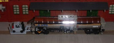

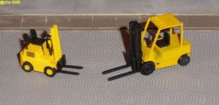

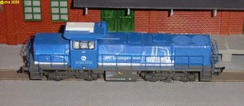

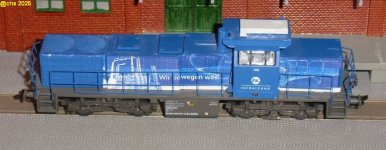

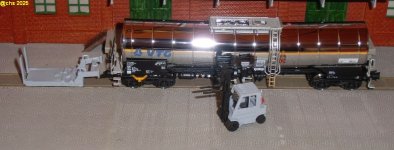

Die Klimaanlage für die G1206 habe ich in Lichtgrau lackiert und mit Noch Hin&Weg Kleber fixiert. Für den Rangierdienst bei Anschließern gibt es bei der Fa. Zagro diverse Rangiergeräte, u.a. auch ein Gerät für das Rangieren von Waggons mittels eines Gabelstaplers. Dieses Gerät hatte ich schon vor einer Weile nachgebaut und aktuell nochmal ein neues 3D gedrucktes Modell fertig gestellt. Dazu passt auch der DDR Stapler osteuropäischen Ursprungs, welcher ja auch nach Westdeutschland exportiert wurde und auch heute noch genutzt wird. Der passend zum Rangiergerät lackierte Stapler hat die Vollausstattung, bestehend aus Vorderrad-Doppelachse, geschlossene Kabine, Gabelgestell mit zusätzlichem Gitter und Gasflasche für den Antrieb mit Gas erhalten. Im Vergleich dazu der gelb lackierte Standard 3,5to Stapler, welchen ich selbst ausgemessen und nachkonstruiert hatte. Und dazu auch nochmal der Größenunterschied zum Auhagen 1to Stapler, welcher ja nicht beweglich ist. Bei meinen Staplern kann man den Gabelbaum und das Gabelgestell bewegen und auch mit einem dünnen Draht den ausgefahrenen Kolben nachbilden. Dazu sollte dann aber der Draht angeklebt werden. Was ich definitiv nicht montieren werde, auch wenn ich die Teile vorgesehen habe, sind die Kolbenstangen zum Gabelbaum, die sind so filigran, da braucht man mehr als nur Nerven aus Stahl...
Bild 1-2: Klimaanlage lackiert und montiert auf Piko G1206,
Bild 3-4: DDR Stapler mit Rangiergerät und Güterwagen,
Bild 5: DDR Stapler mit ausgefahrenem Gabelbaum und Auhagen Kisten,
Bild 6-7. DDR Stapler im Vergleich mit dem Auhagen Modell,
Bild 8-9: beide DDR Stapler im Vergleich der Ausstattungen,

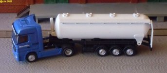

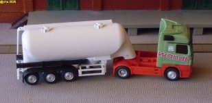

Zum moderneren Zeugs, die Speditionen Wandt, Willi Beetz & Talke haben neue Auflieger erhalten, ebenfalls gedruckt bei @BR-Modelle.
Die Auflieger sind jetzt fertig lackiert und je nach Vorbild auch kippbar. Nach Internet Recherche habe ich Herpa Lkws aus der Bastelkiste verwendet und etwas nachgearbeitet. Bei den Bildern sind die Zylinder der Auflieger nur probeweise ausgerichtet, der Fotograf war da etwas in Eile. Farblich habe ich mich bei den Aufliegern grob an Herpa H0 Modellen orientiert.

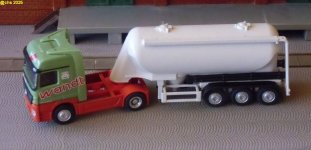

Bild 9-10: Eutersiloaufleger mit Herpa MB Actros ''Wandt'',

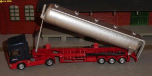

Bild 11: Kippsiloauflieger kurze Version mit Herpa MB Actros ''Willi Beetz'',
Bild 12: Kippsiloauflieger kurze Version zum Entleeren mit ausgefahrenem Zylinder - Kippstellung,

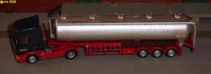

Bild 13: Kippsiloauflieger lange Version mit Herpa Scania ''Talke'',
Bild 14: Kippsiloauflieger lange Version zum Entleeren mit ausgefahrenem Zylinder - Kippstellung,

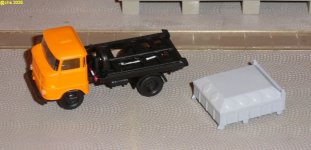

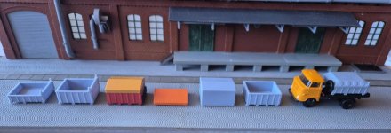

Dazu ergänzend nochmal alle verfügbaren Abrollcontainer/Planen folgender Nummerierung:
Mulde 1: offen flache Ausführung,
Mulde 2: offen hohe Ausführung,
Mulde 3: FFW Mulde für Planen, zusätzlich Plane flach, hoch oder Highcube
Mulde 4: offen FFW Mulde ohne Planen, die passen da nicht drauf,
Mulde 5: Müllcontainer mit Deckel, der Deckel ist ein extra Teil und nur für diese Mulde passend

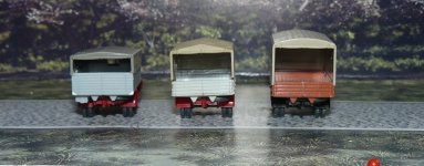

Da ich gebeten wurde noch ein paar gedruckte Planen zu zeigen und auch feststellen musste, das ich diese seit der abgeschlossenen Konstruktion noch nicht gezeigt hatte, hier der etwas ausführlichere Beitrag dazu.

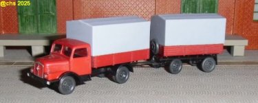

Beim H3A/S4000 gibt es neben den bekannten Planen der Tillig Modelle auch weitere Varianten, welche es nicht für die TT Modelle gab.
Ich habe für meine Um-& Eigenbauten 2 Planen Typen konstruiert, wobei ich aktuell für die eine Plane auch eine offene Version gemacht habe.
Da sollte man nach dem Lackieren noch den Steg innen entfernen. Dieser dient nur für den Druckprozess sodas sich die Plane nicht verformt.

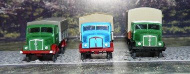

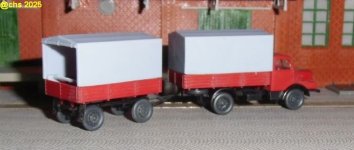

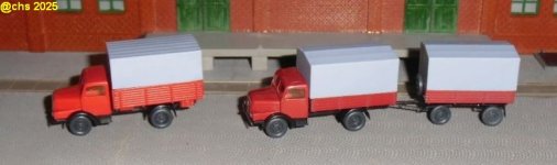

Nun zu den gedruckten Varianten, für die Hochboardpritsche hatte ich nach einem Vorbildfoto eine im Vergleich zur Tillig Plane etwas höhere geschlossene Plane konstruiert. Für die klassische flache Pritsche hatte ich eine Plane mit anderer Dachform im Vergleich zur Tillig Plane konstruiert und wenn man nach den Planen goggelt, kommen auch mehr Ergebnisse mit meiner Dachform. Bei dieser Konstruktion ist auch die bereits erwähnte geöffnete Plane gedruckt worden. Theoretisch passen alle Planen auf beide Tillig Pritschen, die Hochbordplane hat etwas mehr Spiel, wenn man diese auf die flache Pritsche aufsetzt. Die Planen sind noch nicht nachgearbeitet und lackiert.
Bild 1: Übersicht Planen Varianten für Tillig H3A Pritschen,
Bild 2-3: geschlossene Plane für die Tillig Hochbordpritsche,
Bild 4-5: geschlossene Plane für die flache Tillig Pritsche,

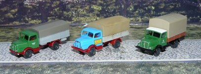

diese Planen erscheinen mir zu hoch, wenn man die einschlägigen Bilder aus dem Internet zum Vergleich heranzieht,
aber sicher gab es wie auch immer geartete Einzelanfertigungen;
ich habe vor Jahren schon die Tillig-Hochplane in Höhe gekürzt und oben nur glatt gefeilt

Da wäre die Tillig Plane gerundet 2,74mm zu hoch. Die Angabe mit den 2911mm Gesamthöhe habe ich im S4000 Buch auch gefunden. Allerdings waren da auch Bilder von Lkws mit deutlich höherer Planen drin und auch ein Koffer sah höher aus als die knapp 3m. Im Text hatte ich wegen Zeitmangel grade nicht gesucht.
