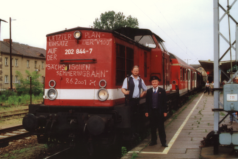

Mal ein paar Vorbildinformationen zur Lok:
Die 202 844 fuhr am 30.12.1996 den letzten Zug zwischen Schlettau und Crottendorf. Dazu gibt es im Netz auch die entsprechenden Bilder. Die Lok führte ein entsprechendes Schild mit dieser Aufschrift auf dem vorderen Umlauf stehend mit. Oberhalb der Fahrzeugnummer war übrings zu lesen "Crottendorf ade".
Anschließend (wann?) verschwand diese Lok aus dem Bestand der Deutschen Bahn und tauchte wenig später in neuer Farbgebung als 204 011 bei der PRESS auf.
Ob die Lok am 09.06.2001 diese auf dem Modell gezeigte "zusätzliche Beschriftung" trug, läßt sich auf diesem Wege wohl nicht bestätigen. Also, diese Lok existiert ganz offensichtlich noch.
Lothar
Die Lok wurde damals vom Club mit der Maßgabe herausgebracht, universell einsetzbar zu sein, also nicht nur auf der "Sebnitzer Schiene". Daher die abweichende Beschriftung des Gehäuses.
Für Sammler ist meiner Meinung nur die originale Version mit dem originalen Fahrwerk wirklich interessant und dürfte Preise jenseits der 100,-Euro Marke erzielen. Alles andere eher nicht.
14 Jahre ist das schon her, daß ein letztes mal eine V100 planmäßig durch das Sebnitztal rollte... Wahnsinn.
Ich war seinerzeit enttäuscht, daß TILLIG das Modell nicht authentisch beschriftet umsetzte!
