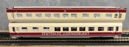

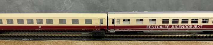

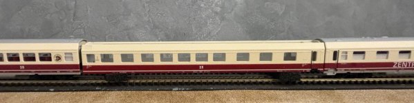

Hallo @Der Jens,
Ich habe mal in meiner Bastelkiste geschaut und siehe da, ich habe noch ein Gehäuse mit der Farbgebung gefunden.
Nun hast du mal den direkten Vergleich.
Ich muss dazu sagen, mein „Ernst-Thälmann“ und das Gehäuse stammen noch aus der 1.Generation.
Das Gehäuse passt vom „Beige“-Ton nicht 💯. Kann am Jahrelangen Dasein, in der Bastelkiste liegen.
Die Weiße Linie und der Rot Ton passen zusammen.
Anbei ein paar Bilder.

Sieht trotzdem ganz gut aus 👍🏻 Vielen Dank für Deine Mühe und die Foto's. Das ist sehr hilfreich. z. B. bei Elriwa die Produktfotos hat jeder V.T. irgendwie ne andere Farbe oder Belichtung und somit nicht vergleichbar.
Gruß Jens
