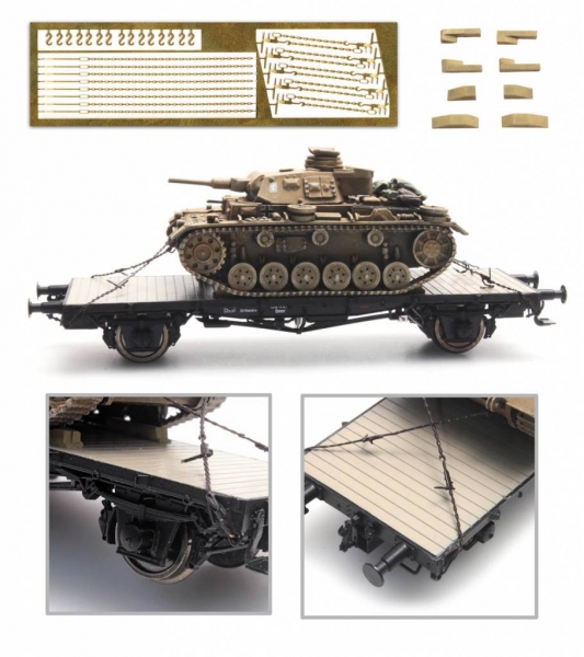

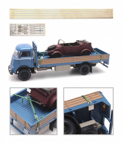

Es gibt da von Artitec Keile, Ketten und Spanngurte, ist zwar für H0
aber ich denke das geht auch für TT. Mal so zur Info.
Vielen Dank für den Hinweis:fasziniert:
