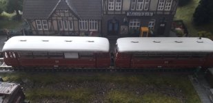

Meine Ferkeltaxe von KRES sagt nichts mehr.
Das einzige was funktioniert ist die Frontbeleuchtung und Innenbeleuchtung.
Umschalten Licht Fahrtrichtung funktioniert nicht.
Der Motor sagt nichts mehr.
Wo liegt der Fehler?
Motor kaputt oder Dekoder?
Das Modell ist erst 1,5 Jahre alt, wäre schade wenn der Motor hin wäre.
Dankbar für Tipps und Vorschläge

Decoder mal in eine andere Lok einsetzen und schauen, was die sagt.
Bzw. Analog Brückenstecker einsetzen und mit einem Trafo testen.
Gruß Daniel
Nabend. Wenn kein Trafo vorhanden, kannst Du auch mit Brückenstecker und 9V Batterie direkt an den Rädern testen.
Was sagt der Dekoder-Selbsttest? (Zimo Decoder z.B. CV30)
Grüße
Wenn der Motor defekt wäre, würde der Dekoder die Scheinwerfer dennoch umschalten, das Licht wird unabhängig vom Motor über die Fahrstufen angesteuert. Wie schon empfohlen einfach mal den Dekoder gegen einen anderen tauschen, bzw. in einer anderen Lokomotive testen.
Wenn der Dekoder dann als Ursache festgestellt wird, einfach reseten, meist über CV8, dennoch lieber vorher nachschlagen.
