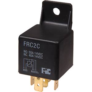

Keines der kostengünstig erhältlichen Relais, d. h. =Relais, ist für ungesiebte Gleichspannung geeignet. Da brummen sie alle. Und ~Relais, wie von KACO bzw. jetzt Hengstler, haben halt ihren Preis. Abgesehen davon sollte man sie vermeiden, denn die Erregungsleistung, sprich Strombedarf, ist höher als bei = Relais.

KFZ-Relais sind wegen ihrer geringen Auswahl an Kontaktbestückung und ihrer Größe nicht unbedingt die erste Wahl. Sie sind für ganz andere Anwendungsfälle und Nennströme bis 30A gedacht. Wer hat ernsthaft im TT-Bereich Kurzschlussströme >5A zu befürchten? Wenn ja, dann hat er in der Stromkreisaufteilung der Anlagenversorgung was falsch gemacht.
Es geht hier um die Verkabelung des Schattenbahnhofs mit rund 40 Weichen. Da will ich nicht freiwillig 3 mal die Woche drunter und wenn, dann soll der Teiletausch einfach sein. Auf "über Kopf löten" und solche Späße habe ich keine Lust. Ich suche einfache und robuste Lösungen. Es geht übrigens um solche Bauformen:
