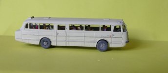

Bei dieser Gegenheit zeige ich noch 2 Bilder vom Ikarus 620. Beim Öffnen des Modells zwecks Fahrgasteinbau ist damals der Lack stellenweise abgeplatzt. Das Modell ist aber auch extrem dünnwandig. Die andere Seite ist noch unbeschädigt.
Ja, ich weiß, die Männlein sitzen zu hoch.

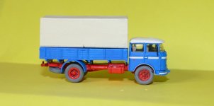

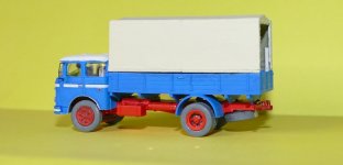

Aus einem Bausatz von V&V wurde ein Skoda 706 RT montiert. Leider war es die Variante ohne Plane, auf die ich dann aber nicht verzichten wollte. So wurde eine W50-Plane verlängert. Mit einigen Zusatzteilen wurde das Modell angehübscht.
