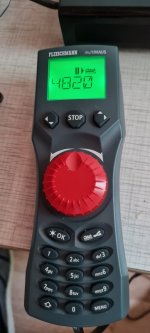

(uns fehlt immer noch ein Bild deines Displays - IMG20220720135050.jpg so sollte es aussehen)
LOK 1 ist eine neue Lok im System und hat immer Adresse '3' - man kann ihr auch einen Namen geben, wie z.B. BR 118
Der senkrechte Doppelbalken bedeutet 'Pause', also Stillstand und das Dreieck daneben zeigt mit der Spitze auf die zu erwartende Fahrtrichtung an (in diesem Falle: vorwärts). Die kleine Lok gibt an, daß du in der Fahrsteuerung bist - es ginge auch Signale und Weichen zu steuern, dann ist dort eine Weiche eingeblendet (in gerader oder abbiegender Richtung).
rechts unter dem Schriftzug 'LOK 1' kann eine kleine 'Sonne' gezeigt werden. Sie gleicht dem Zeichen auf der 'OK'-Taste und erscheint, wenn du die Lokbeleuchtung eingeschaltet hast.
Ansonsten erscheinen kleine Ziffern am unteren Displayrand, die die Aktivierung verschiedenster Zusatzfunktionen anzeigen, insofern aktiviert.
Und in deinem Falle (Decoder Kuehn N045) ist die '3' der Befehl für Rangiergang = halbe Geschwindigkeit.
Deshalb sollte, im Grundzustand, oben eine Lok zu sehen sein und am unteren Rand keine Ziffer... ;)
