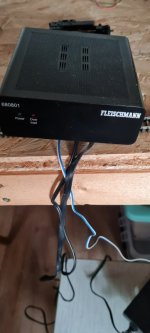

Das ist die Alte Zentrale . Ich empfehle dir eine von den aktuellen schwarze Z21 zu holen . Bei der alten kann man nicht viel programieren.
...Das ist die Alte Zentrale . Ich empfehle dir eine von den aktuellen schwarze Z21 zu holen . Bei der alten kann man nicht viel programieren...
...das stimmt auch wieder nicht. Programmieren kann man - mit dem neuseten Update sogar in drei Ebenen auf der MM.
Es ist aber mühselig, da man sich alle Schritte aufschreiben muß - der Verstärker hemmt das Auslesen und läßt, ohne Zusatztechnik, keinen Anschluß am PC (und somit, auch keine Softwarelösung) zu...
Um es ihm leichter zu machen soll er eine aktuelle holen und da ist es viel leichter zu programmieren. Ich habe auch ein Kollege ,der hat das gleiche Problem .
