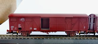

Wie bereits beim Treat Bromberg altern bin ich jetzt dabei zwei Gbs 1500 in braun und zwei der baugleichen Kühlwagen aufzuhübschen und zu altern.
Dass die gesicktem Seitenwände aus Stahl waren (bis auf die Rumänienimporte) ist mir klar. Jedoch stellt sich mir die Frage: Aus was bestanden die Dächer?
Danke für Eure Hilfe vorab.
So, der erste Kühlwagen muss demnächst ins RAW.
Das Dach wird noch mit Pulverfarben verblendet
Ich habe mit Airprush und Micropinseln bisher gearbeitet:
1) Airbrush für Grundieren/ Rostfarbe/ Chipping Medium/ Flächiger Grauton
2) Danach mit feinem, angefeuchteten Borstenpinsel die graue letzte Schicht durchbrochen (das sind die dunklen Stellen)
3) Rostfarbiges Washing partiell aufgepinselt
4) Airbrush mit Farbgemisch aus Grautönen, Braun und Weiss
Alle verwendeten Produkte sind von Vallejo. Die Farben und die Technik habe ich damals schon beim Bromberg ausprobiert

So, jetzt bin ich mit den Dächern soweit durch. Die Untergestelle sind auch weit vorangeschritten, d.h. Peho-Buchsen, KKK und Rangiertritte von Digitalzentrale eingebaut. Ich suche noch passende Bremsumsteller. Ggf. nehme ich die von Digitalzentrale für den Facs. Für ein Detailbild vom Original wäre ich sehr dankbar.
Als Nächstes geht’s mit den Wagenkästen weiter.

Ich denke, so werde ich die vier Wagen lassen. Das Nachrüsten der spärlich dekorierten BTTB-Schätzchen war recht aufwendig. Besonders das Anpinseln der Bremsumsteller war für mich eine echte Geduldsprobe.
Die Bilder sind leider nicht optimal. Ein Mobilphone ist halt doch keine Spiegelreflexkamera (besonders nicht beim Weißabgleich)
