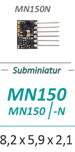

Hallo, was ist der kleinste NEM 651 Lokdecoder? Ich möchte den in eine Arnold Köf HN 9064 einbauen. Der Platz ist wirklich sehr beengt, da noch eine separate Beleuchtungsplatine drin ist. Vielleicht könnt ihr mir helfen.
Danke im voraus. JJ
Hallo Jens,
ob es der kleinste ist, weiß ich nicht, aber dieser hat die Maße 14x9x3,3mm von TrainOmatic mit abgewinkelter Stiftleiste. Gibt es auch mit gerade Stiftleiste.
Gruß Holger
