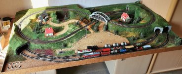

Nach 1,5 Jahren melde ich mich kurz mit Ergebnissen zurück. Die begehrte Gisag-8 wurde mühsam in betriebsfähigen Zustand versetzt. Ein Viertel der BTTB-Gleise mussten wegen brüchiger Schwellen getauscht werden, in Tunneln bricht man sich dabei die Hände, aber lösbar ohne Aufschneiden. Dabei zeigte sich auch, dass die Stifte an den Gleisverbindungen innen, also unter dem Hohlprofil, grün korrodiert waren. Ich habe 7-8 neue Spannungseinspeisepunkte gelegt und viele Gleisverbindungen mit Lötzinn überzogen. Dann war endlich überall gleichmäßig "Saft" drauf. Schließlich waren defekte und fehlende Gebäude und Signale zu ersetzen.
Viele Wochen Arbeit haben sich gelohnt. Sicherer Spielbetrieb ist auf dem alten Gleis möglich, analog und digital!!!
Ich bin damit total happy und habe für die Zukunft noch einige Ideen. Ich werde mich vom Gisag-Original etwas entfernen, aber ihre Herkunft wird sie nicht verleugnen können ;-)
Viele neTTe Grüße vom zufriedenen Spielbahner,
Karsten

Hallo,vielen Dank für die Aufnahme.
Ich hätte gern gewusst was ich für eine Anlage habe. Das grüne Gras sind grün gefärbte Späne,keine Halme.
Weiss jemand welche Version meine Anlage ist?
Grüsse
Mitch
Mitch, du hast die klassische GISAG-8. Allerdings könnte die auch noch von der Fa. Stein stammen, steht auf der Unterseite in Form eines Stempelaufdrucks.
Sie ist mindestens 50 Jahre alt. Typisch für die ganz alten Anlagen sind die Weichen mit den festen Antrieben und die Kastenbrücke anstelle der Bogenbrücke.
Allerdings hat der Vorbesitzer die grünen Späne über die Halme gekleistert und damit wahrscheinlich die verblassten Grasfasern überdeckt. Das lässt sich aber restaurieren und der ursprüngliche Charme wiederherstellen. Hab ich alles vor ein paar Jahren gemacht, Bilder sind hier im Thema weiter vorn (siehe Beitrag 1040).
Funktioniert die Anlage?
Oh, ich sehe aber den grünen Bereich rund um die Schalter die eigentlich braun sein müsste. Daher meine Vermutung.
