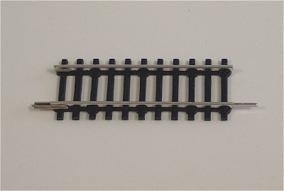

.....Bildern ein Stück Standardgleis liegt und dessen Höhe vermutlich ....
Moin,
soweit ich weiss, ist die Höhe gleich oder der Unterschied ist unwesentlich. Es gab ja sogar mal Übergangsgleise.
Ich kann auf dem Bild keinen Höhenübergang erkennen.
Aber auch das kann ich ja mal genau nachmessen.
Ich nehme das alte Gleisstück gern zum Docoderprogrammieren, deswegen liegt es hier noch rum...

Moin,
Nur mal drei Anmerkungen:
1) Das Nachbargebäude stammt etwa von 1920 - kein Sockel. Dafür verschiedene Höhen. Ist aber eben der Nachbar, da mag ich nicht rumschleichen und Bilder machen.
2) Ich hab das Fabrikmodell gebaut (oder denkt jemand ich hätte mir das Teil für die Bilder geborgt?) und es wird irgendwo auf einem Modul zum Einsatz kommen.
Ob die Firma einen Gleisanschluss erhält, habe ich noch nicht entschieden.
3) Das alte Gleis ist genau wie das neue 4,3 mm hoch.
Grüße ralf_2
