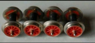

Ich habe noch 2 BR 56 von Berliner TT-Bahnen aus den 80igern, die in Doppeltracktion noch ganz gut fahren. Jetzt suche ich für diese Lok Erstzachsen für den Tender.
Gibt es noch eine Quelle, bei der man neuwertige Achsen kaufen kann?

Okay, so einen Fall hatte ich leider nich nie. Aber wenn Jemand noch die Tenderachsen benötigt kann er mich gerne anschreiben. Habe aus einer Ladenschließung eine Kiste voll mit den Achsen und sie laufen alle tip top.
Wenn Bilder gewünscht sind kein Problem.
...wenn mich nicht alles täuscht, hat der alte Tender eine Stromabnahme über die Achsen.
Deshalb sind sie Wellem auch mittelisoliert und die Radsterne aben drieckige Kupfefedern an jeder Seite von der Welle zum Spurkranz.
Außen sind sie mit Zapfenlagerung in Messingblechen geführt.
Sind also ganz anders, als heute üblich.
Viel Glück, beim Suchen...
Du sollst passende Räder suchen, nicht komplette Radsätze.
Die alten Achsstummel samt Hülse und die dreieckigen Kupferbleche müssen natürlich weiterverwendet werden.
Möglicherweise sind aber wegen der heute nicht mehr ganz so massiven Spurkränze bzw. Radreifen die Kupferbleche zu groß.
