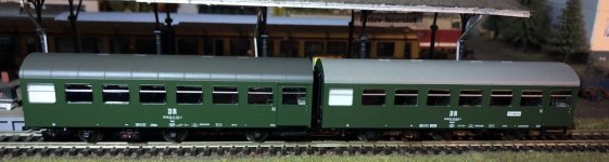

Sieht man ja auf dem Titelbild ...
Das Titelbild ist AI, wie jetzt fast alles bei Elriwa. Wenigstens die Griffstangen an der Lok und die Fenster der Wagen sind ziemlich AI-halluzinogen.
