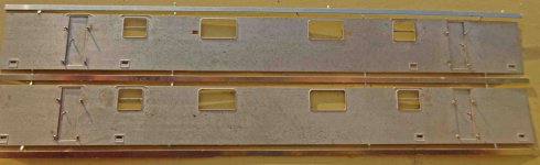

Zurück zum Modell. Bin da auch schon ewig dran. Am meisten scheue ich mich vor der Lackierung. Neue Seitenwände und Rahmenseiten liegen fertig geätzt hier. Mir will bloß das Aufkleben größere Flächen nicht ordentlich gelingen. Die kleineren Lüfter habe ich aus den originalen von Tillig umgearbeitet. Irgendwann wird es. Dann in der vereinfachten zweiten Lackierung.

vielleicht ist es denkbar einen Baussatz zusammenzustellen. Deine Ätzteile, die Teile von Mike und die Brille von Dikusch. Ich denke schon, dass dies für einige unter uns interessant wäre.
kalle

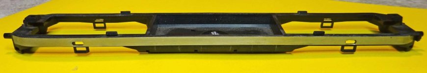

Noch zur Vervollständigung. Für den Rahmen gibt es auch noch ein Teil.
Das ganze wird gerade für die Digitalzentrale vorbereitet. Die Zeiten beim Ätzen sind aber bekannterweise derzeit sehr lang.
